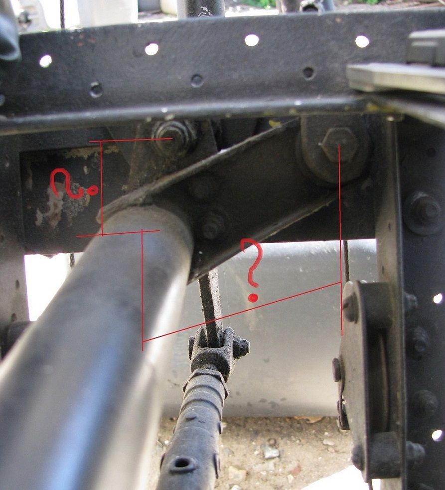

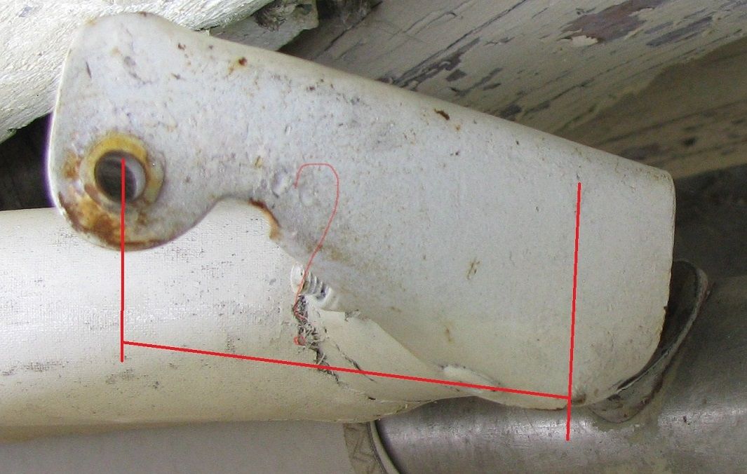

dsivanov
Всем здравствуйте!
Поздравляю всех с Новым годом!!!
А теперь вопросы:
У кого есть размеры качалок на элероны и расстояние от оси до оси на ручке управления самолетом?
Заранее благодарю.
