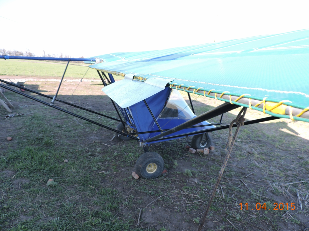

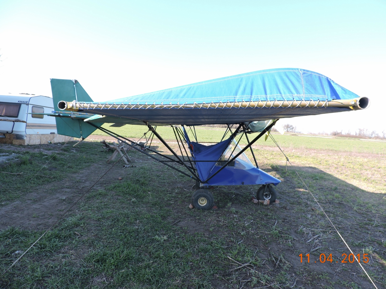

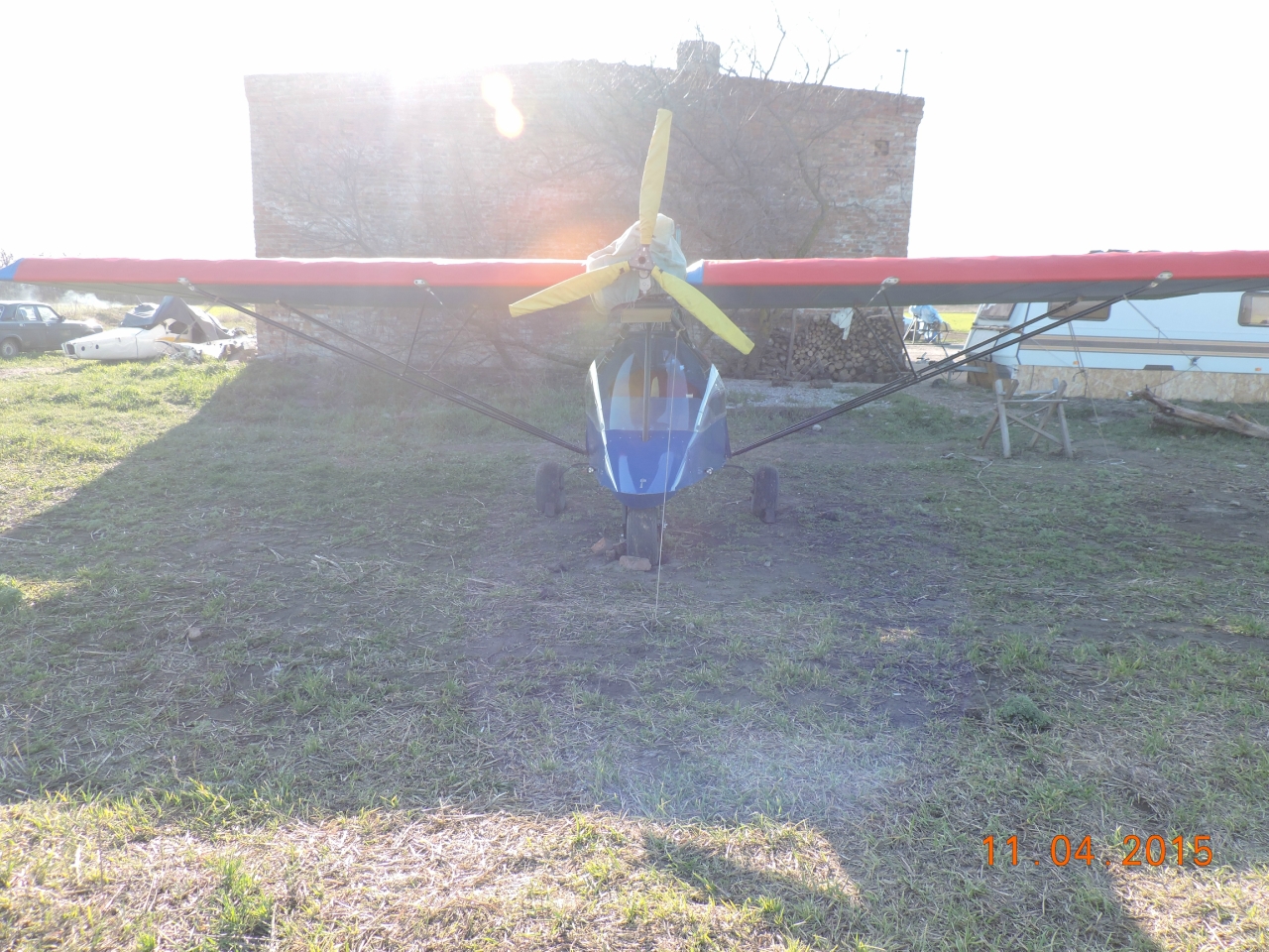

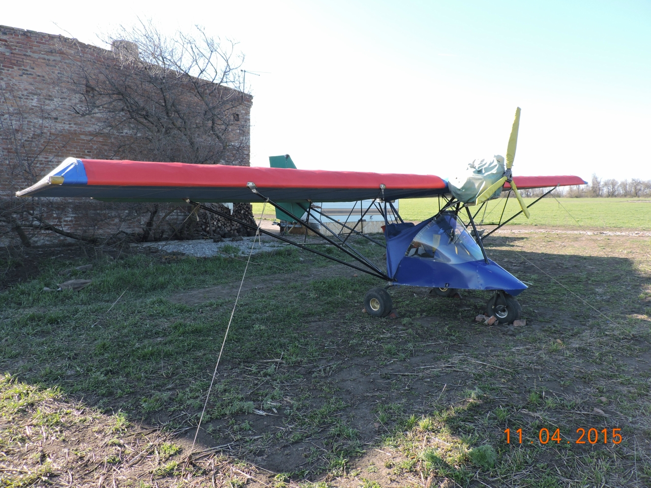

Вот сегодняшние фотографии самолета Валеры:

Валера(Шивал)...не учи мастеров :)
а так,конечно,завидно...летаете...а мы тут,понимаешь,крысы тыловые...все на земле
хотя,и у нас уже подсыхает..скоро тож начнем
piligrim77
тверь
ну че вы пристали....самолет только облетывается...через пяток часов налета будут заходить,как вороны на г..но...в смысле-круто
а пока -полого
