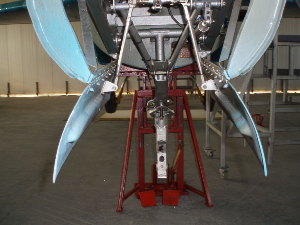

А можно ведь наплывы сделать на фюзеляже, перед и позади убранного колеса. Аэродинамика улучшится, а резать фюзеляж не придётся.
Вопрос как эстетически это будет выглядеть.
В этом всё и дело - слишком большой наплыв получается. Сразу надо было развернуть механизм уборки шасси и делать их убирающимся вперёд, там места для колёс между двигателем и кабиной уйма. Было два аргумента сделать так как сделали, первое - передняя стойка убирается вперёд, а основные назад и это балансирует смещение ЦТ, что в принципе не совсем актуально т.к. основная масса приходится на сам механизм(коробок), который не двигается при уборке стоек. Второе - мало места под двигателем что-бы разместить там механизм шасси и нужно было-бы делать обтекатель, но его и так делать пришлось. Так-что теперь есть смысл переделать шасси на уборку вперёд, как и планировали...

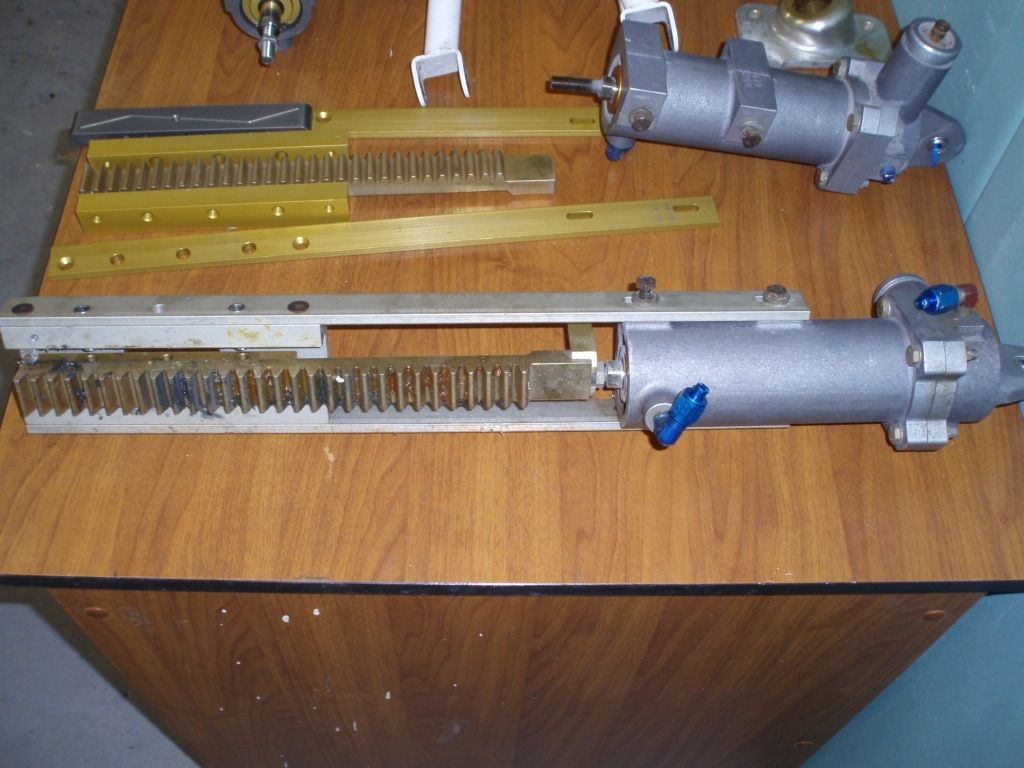

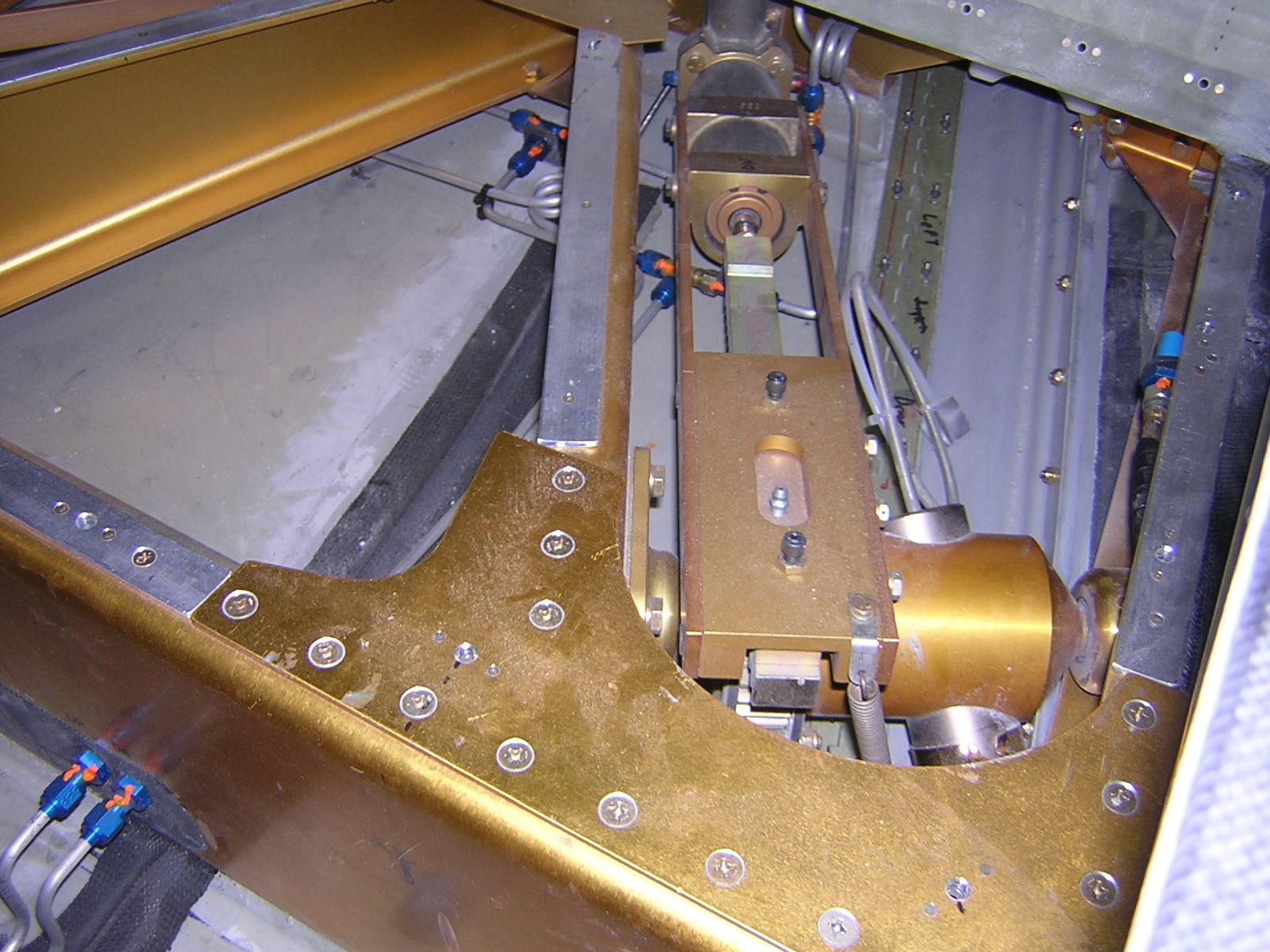

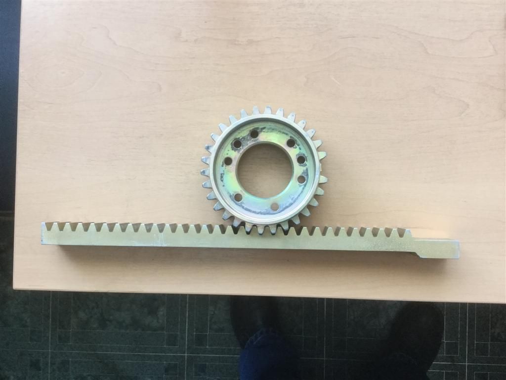

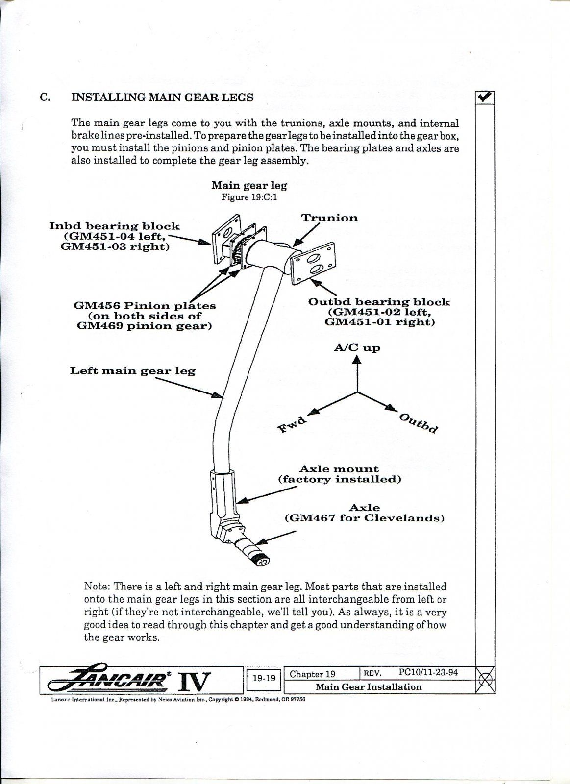

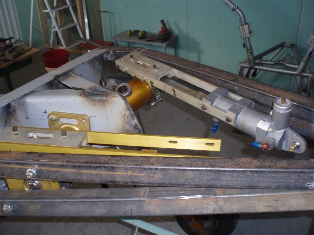

Теперь немного о самом механизме уборки основных стоек шасси. Как я писал ранее, мы купили б/у механизм с повреждённого самолёта-набора Lancair IV что-бы ускорить процесс переделки шасси нашего самолёта. Эта схема уборки шасси, а так-же её технические параметры(вес самолёта Лансэир) точно подходили к нашему. Сама система довольно простая - гидроцилиндр двигает зубчатую рейку которая в свою очередь проворачивает шестерёнку которая закреплена на поворотном узле самой стойки шасси. На этих фото хорошо видно устройство этой системы:

Конечно были, всё работает как положено, проверяли и аварийный выпуск - всё без замечаний. Видео есть, но там почти ничего не видно(далеко), а вот на земле видно хорошо:

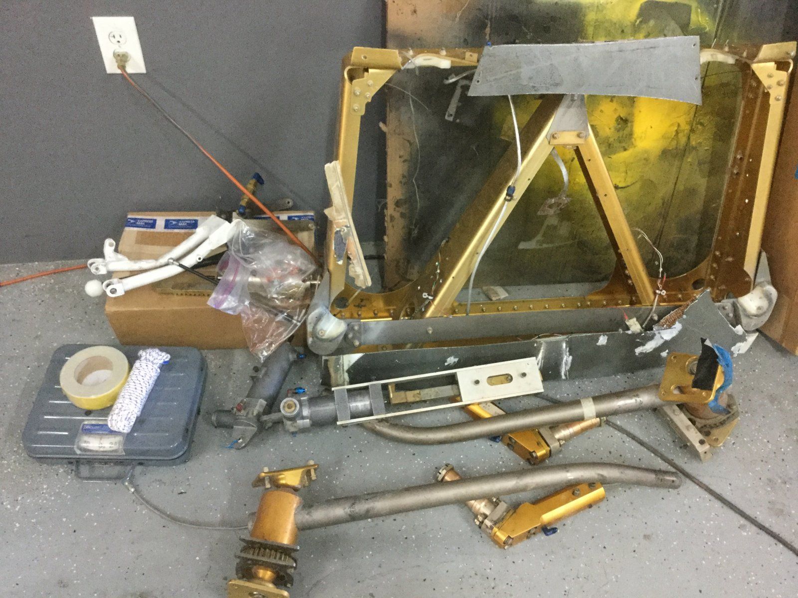

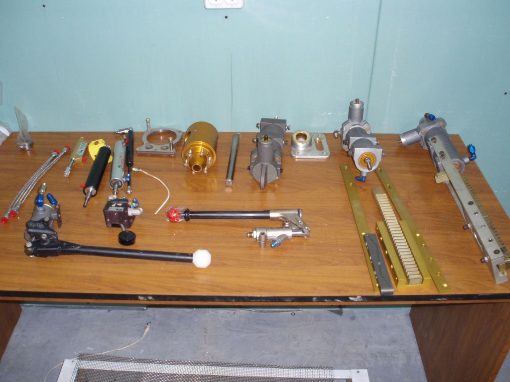

Так-как система была с повреждённого самолёта то и у неё тоже были повреждения. Практически весь правый узел гидроцилиндра был повреждён, сломана крепёжная рамка, зубчатая рейка, сломан один зуб шестерёнки и согнут шток гидроцилиндра. Кроме шестерни(её решили не менять, а повернуть на пол оборота) все сломанные детали купили у Лансэира и на eBay:

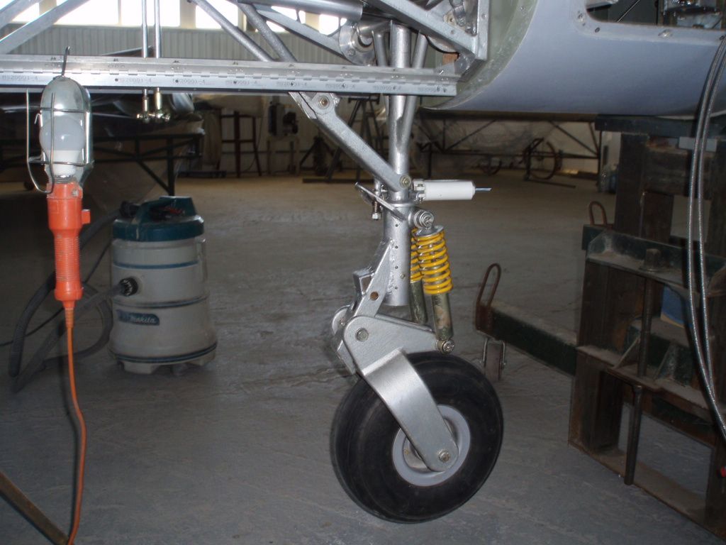

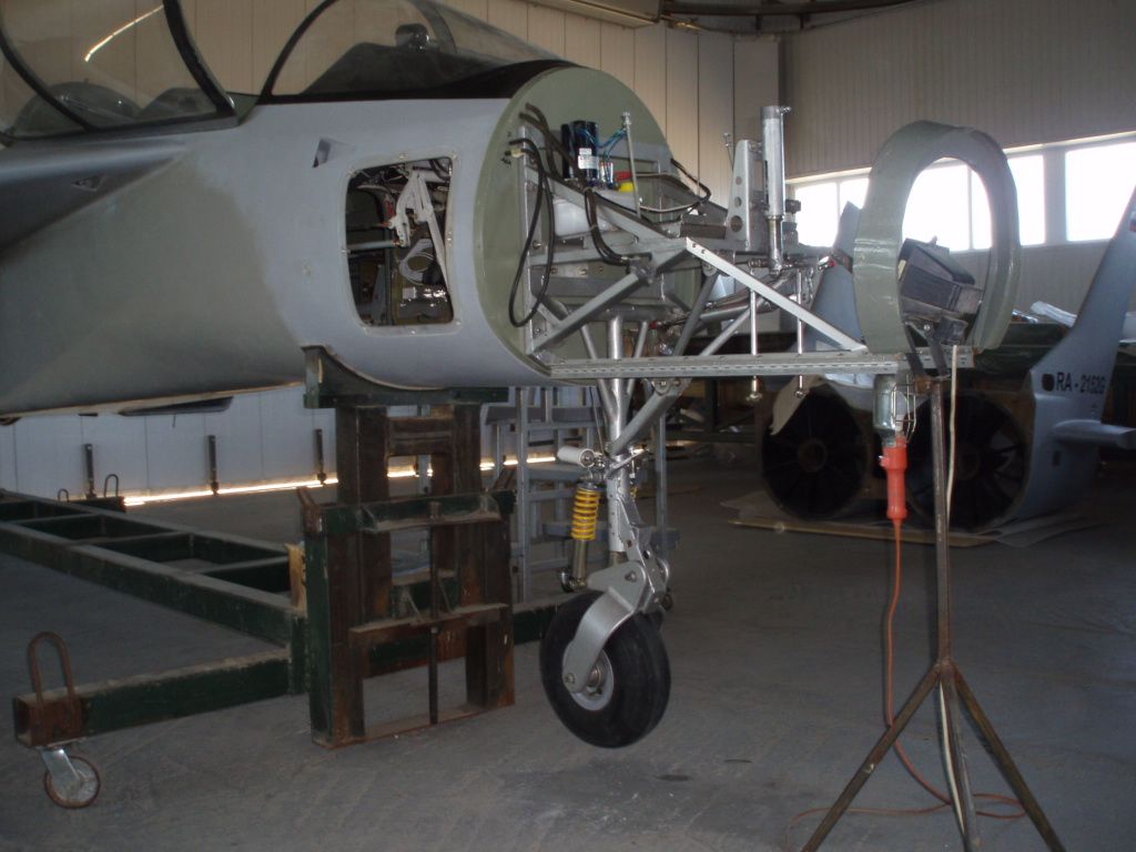

Передняя стойка полностью своей конструкции, самоориентирующаяся - управление на рулении дифференциальным торможением основных колёс шасси.
Malish
Волгоград
Передняя стойка получилась удачной и в серии почти ничего переделывать не нужно, за исключением самой рамы крепления - будет делаться из круглых труб и немного другой конструкции. На стойке установлены колесо и шимми демпфер от Цессны 172, амортизаторы от мотоцикла Honda XR 50/ CRF 50. Имеется механизм центровки колеса при уборки стойки.

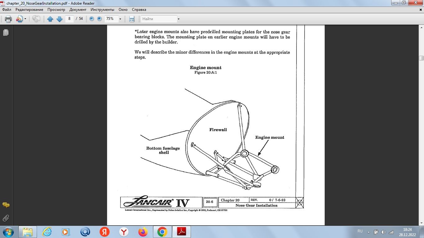

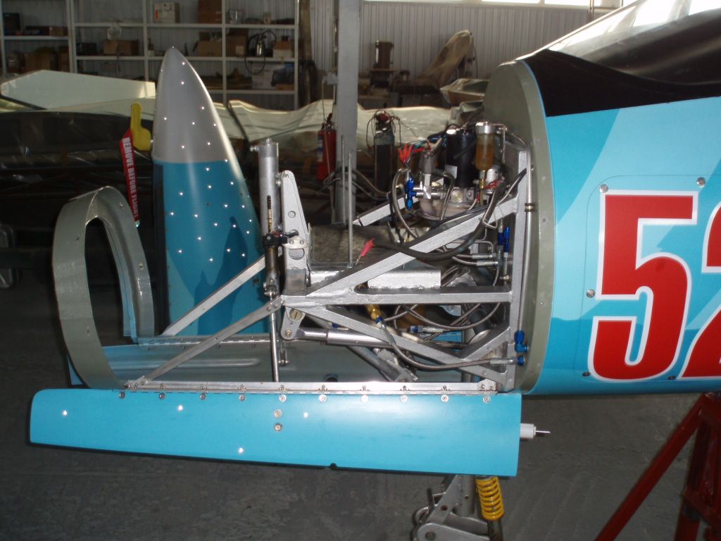

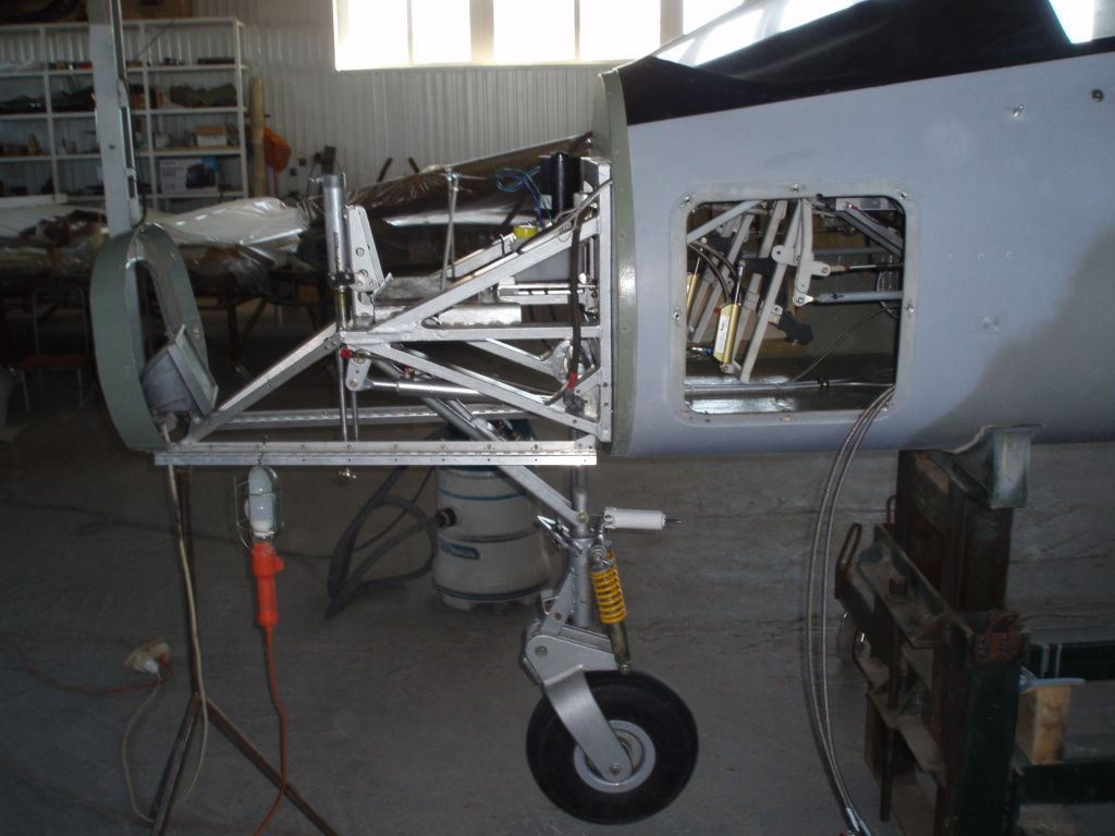

Я хочу сделать раму крепления передней стоики так-же как сделана моторама на самолёте Lancair и к ней тоже крепится передняя стойка. Моторама на Лансэире крепится всего на четырёх болтах к переднему шпангоуту:
А к ней крепится стойка:
Места где болты крепления моторамы крепятся к первому(переднему) шпангоуту, с внутренней стороны усилены специальными кронштейнами которые ещё приклеены к "скорлупе" фюзеляжа, что снимает часть нагрузки с переднего шпангоута и передаёт её на весь фюзеляж:
А у нашего самолёта сейчас вся нагрузка от передней стойки передаётся рамой только на передний шпангоут и при грубой посадке передняя стойка может выломать или оторвать(в месте склейки с фюзеляжем) шпангоут от фюзеляжа...

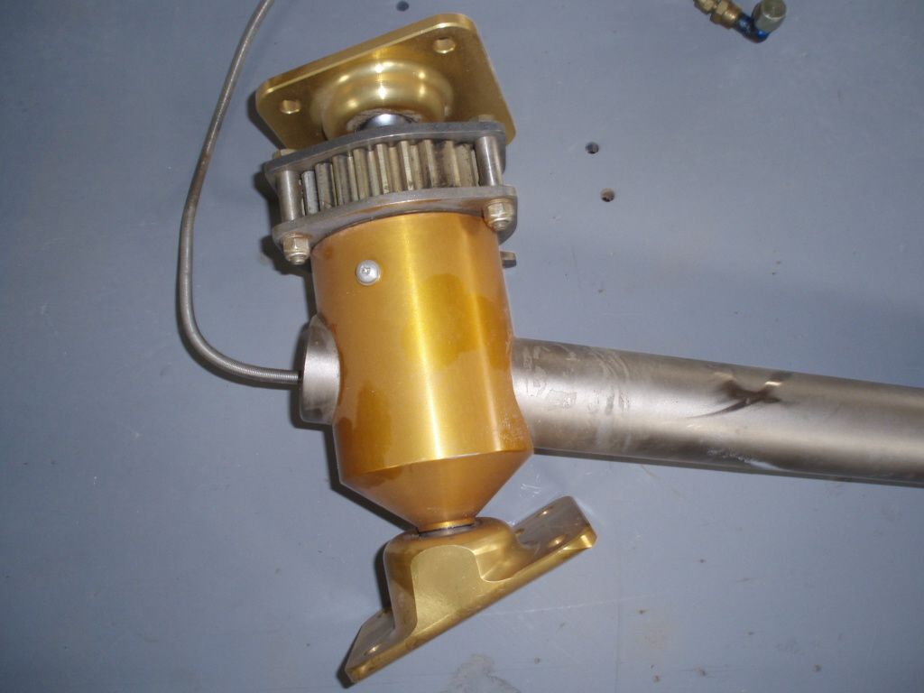

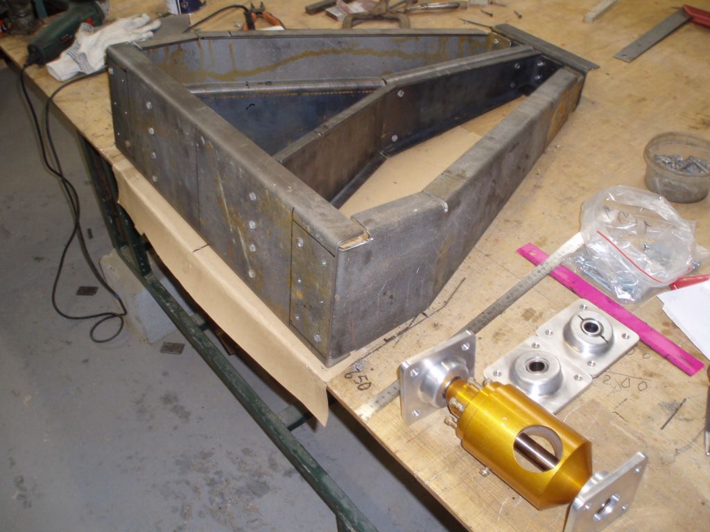

Кроме этих новых и б/у деталей, нам ещё пришлось менять(делать новые) кронштейны крепления(корпуса подшипников ШС) поворотной оси Труниона стойки.
Старые больше не подходили т.к. контуры и углы нового "коробка" изменились:
