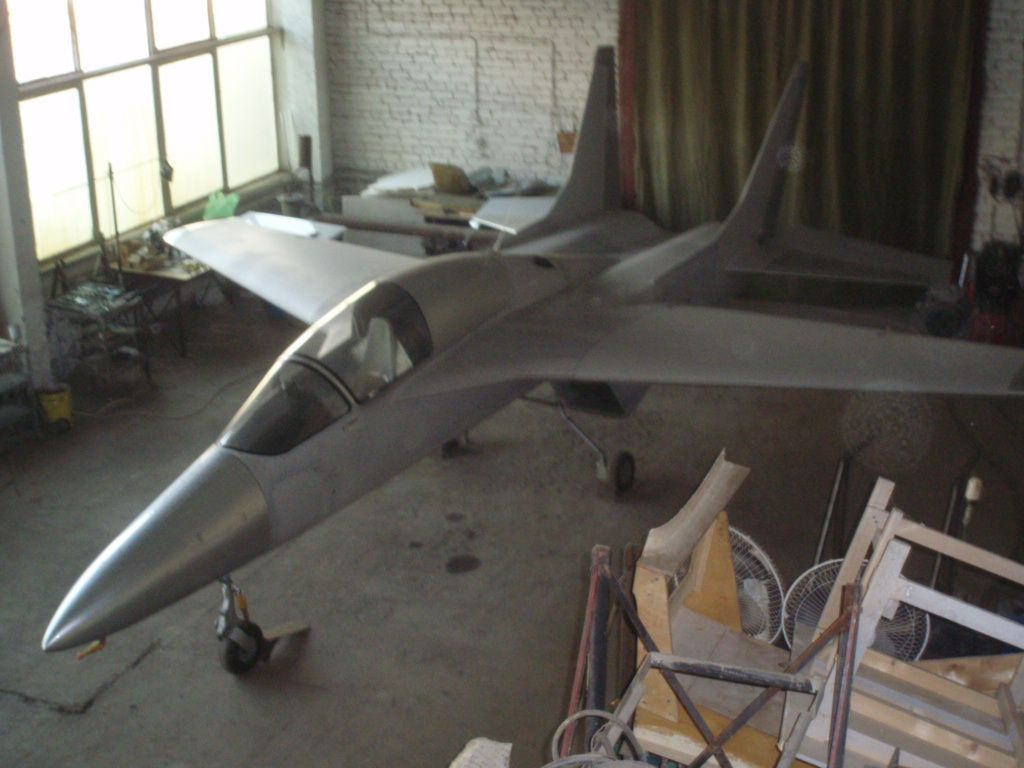

множество мелких воздухозаборников может работать как отсос погранслоя с фюзкляжа,
=в этом и вся соль !
=такая форма фюзеляжа и его поверхность позволяют потоку быть ламинарным
а отсос поверхностного потока тем паче ...
=и ещё=на вогнутой задней части повышенное давление,которое частично компенсирует аналогичное на носу !!!( fuel economy).
посмотрите CELERA 500=

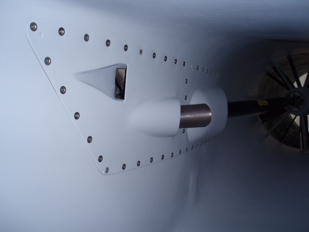

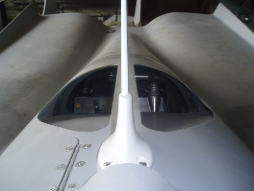

-я больших не встречал,
хотя были бы более практичны...
=у меня осевая симметрия фюзеляжа,
поэтому четыре сулят более однородный поток чем два ?
Кстати,в "планерном" полёте можно бы их плотно/гладко закрывать...?
ЗЫ=кажется,что форма поперечного сечения не критична ?
прямоугольная/с закруглениями ?
Размер воздухозаборника можно сделать любой и не обязательно NACA. Мы сделали воздухозаборник радиатора произвольной формы и не плоский:

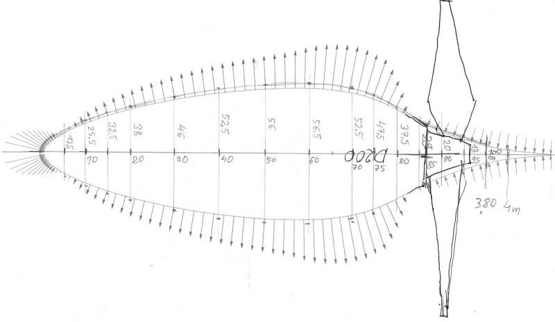

С чего там вдруг появится повышенное давление? Тем паче при ламинарном обтекании и отсосе погранслоя? Как раз там будет пониженное.

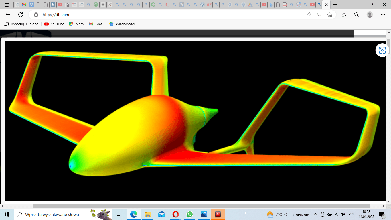

-до ремонта моего компютера у меня был рисунок распределения давления
на таком (вогнутом сзади) фюзеляже...
=повышенное на носу и на хвосту,компенсируют друг дружку !
ЗЫ=присмотритесь форме современных планеров.
Это были исследования аэродинамика Гльдшмида=
="снижение сопротивления фюзеляжа".
пример применения=SYNERGY Mc Ginnis...

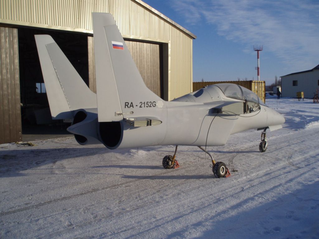

Malish
Волгоград

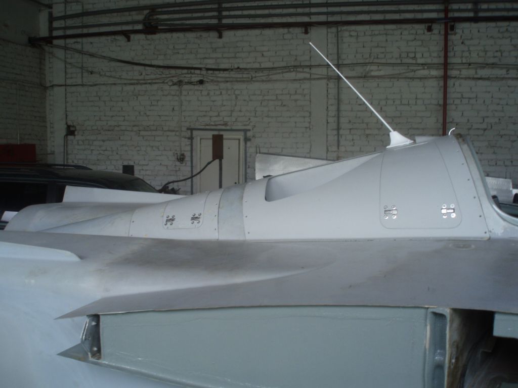

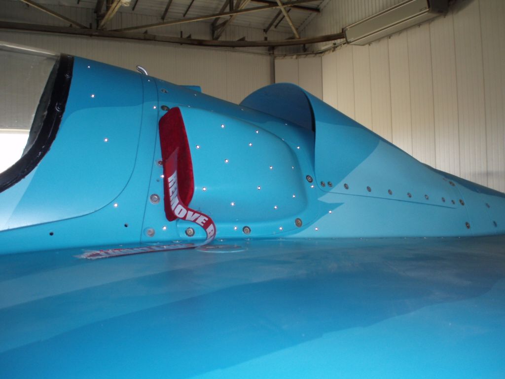

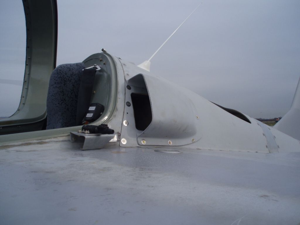

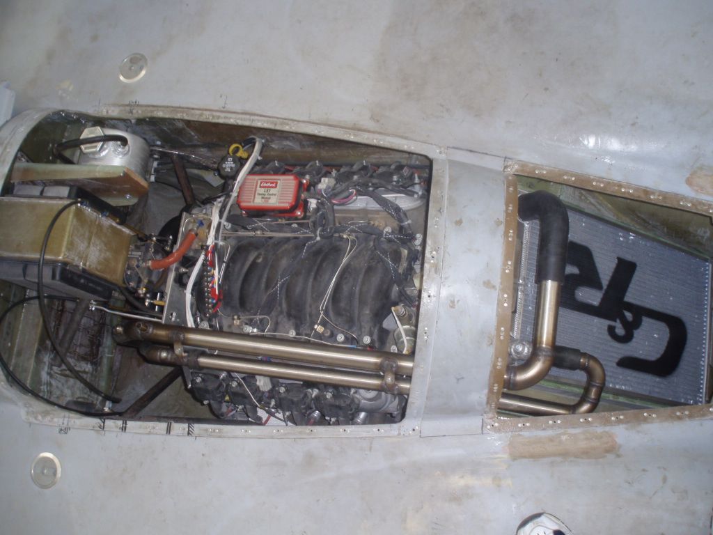

Когда мы разрабатывали схему охлаждения двигателя, то решили расположить воздухозаборник радиатора сверху фюзеляжа на капоте моторного отсека за
кабиной пилотов
воздушный поток через этот заборник попадал в отсек радиатора(сзади моторного отсека) и проходил через наклонно установленный радиатор сверху вниз
из под радиатора воздушный поток выходил в воздушные каналы вентиляторов через отверстия выхлопных патрубков двигателя и валов привода вентиляторов
Расчёт был на то, что сделав выход воздушного потока в воздушный канал вентилятора, при работе СУ будет создаваться зона пониженного давления в канале
и это принудит воздух проходить через радиатор даже когда самолёт не движется(в статике). В принципе расчёт был верным и двигатель не перегревался на любых режимах работы на земле. Но мы не учли одного, расположив воздухозаборники радиатора наверху самолёта за кабиной пилотов, в полёте в этой зоне
создаётся пониженное давление, которое противодействуя пониженному давлению в канале, замедляет прохождение воздуха через радиатор, тем самым вызывает проблемы с температурным режимом двигателя при его работе на высоких режимах и в жаркую погоду.
Даже добавление выступающего козырька к воздухозаборнику проблему не устранило - летом температура ОЖ выходила из нормальной зоны предела, на взлётном режиме работы двигателя(в полёте).

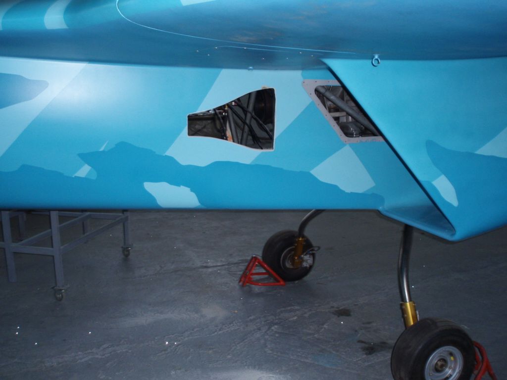

Поэтому мы решили изменить схему охлаждения радиатора, теперь воздушный поток будет поступать к радиатору снизу, а выходить вверх через отверстие в
крышке отсека радиатора(за капотом моторного отсека) где зона пониженного давления будет сопутствовать прохождению воздуха через радиатор. Воздухозаборники на капоте моторного отсека мы уберём.
Для этого мы делаем два(по одному на сторону) увеличенных воздухозаборника NACA с боков моторного отсека, которые улучшат вентиляцию моторного отсека и создадут дополнительный приток воздуха к радиатору
Снизу фюзеляжа(под отсеком радиатора) мы установим выступающий воздухозаборник(см. фото) который будет основным для подачи воздуха к радиатору.
Надеемся что эти изменения решат проблему охлаждения двигателя.

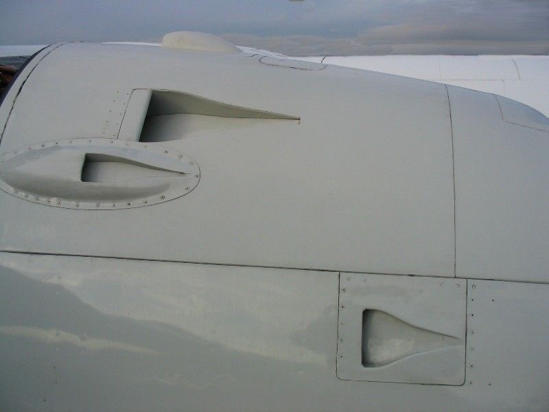

Что-то я не понял, о каком воздухозаборнике Вы говорите, вот эти типа NACA:
А эти совершенно другие и к NACA не имеют отношения:

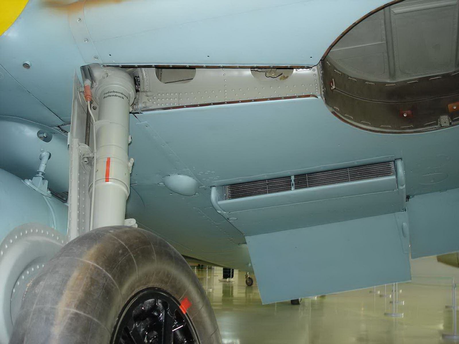

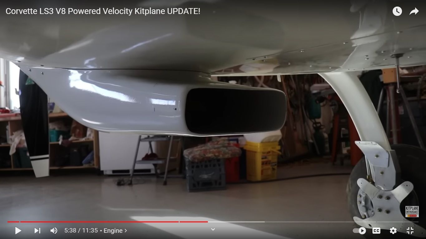

Это всё уже ДАВНО придумано и опробовано, зачем изобретать велосипед?:
Malish
Волгоград
-а посему вентилятор ставят ЗА радиатором а не ПЕРЕД ним ?
Не надо смешивать "яблоки с апельсинами" - автомобили с самолётами..., посмотрите лучше это видео, там всё просто и всё работает(смотреть с 12 минуты):
и это с пятой минуты:
А главное - воздухозаборники радиаторов, они почти идентичны... И радиаторы установлены одинаково...

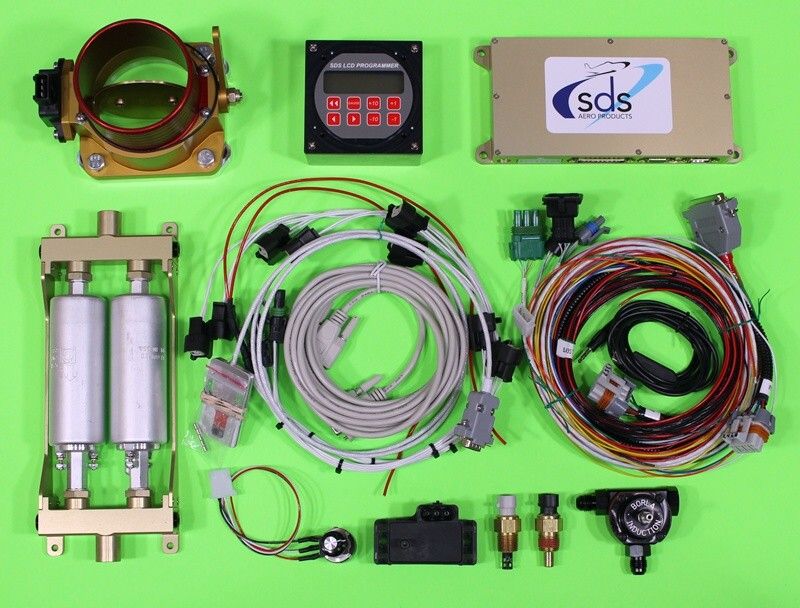

Кстати на этих самолётах стоят LS3 двигатели с системой впрыска топлива и зажигания от компании SDS(Simple Digital System), которой владеет Ross Farnham
Ross один из ведущих специалистов по конвертации автомобильных двигателей под авиационное использование. Видео ролики Liquid Cooling part 1 и 2(ответ № 2,331), тоже делал он. Так-же Ross сделал систему впрыска топлива и зажигания на наш двигатель LS7:
