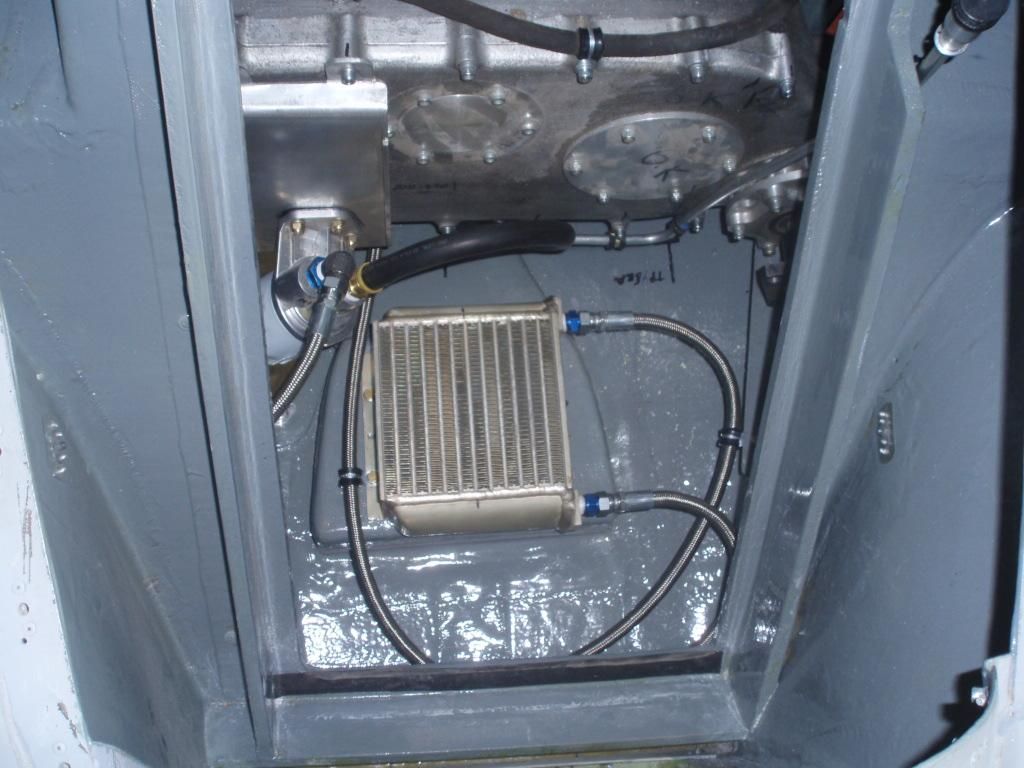

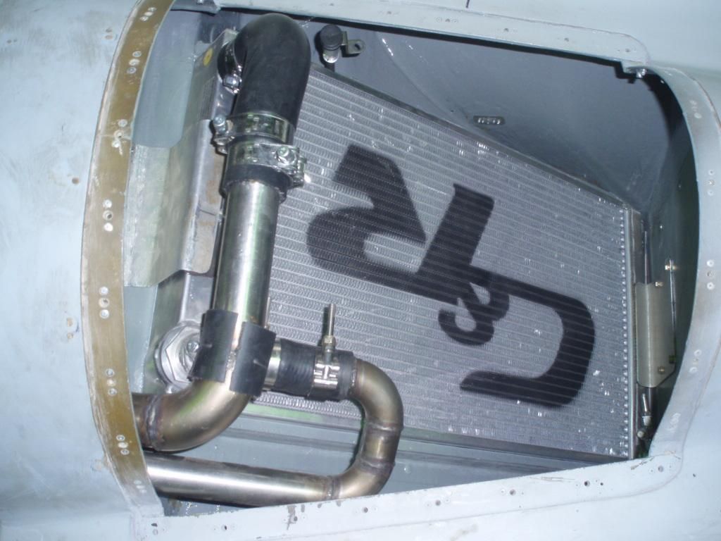

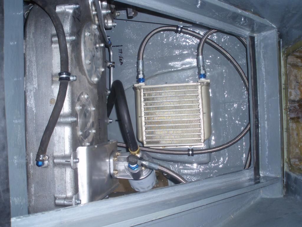

А на стоянке как охлаждаться будет то ?
Радиатор наклонить не проблема думаю.
да и канал не тяжелая штука, и на стопе охлаждаться будет отлично.
а жалюзими на выходе регулировать поток.

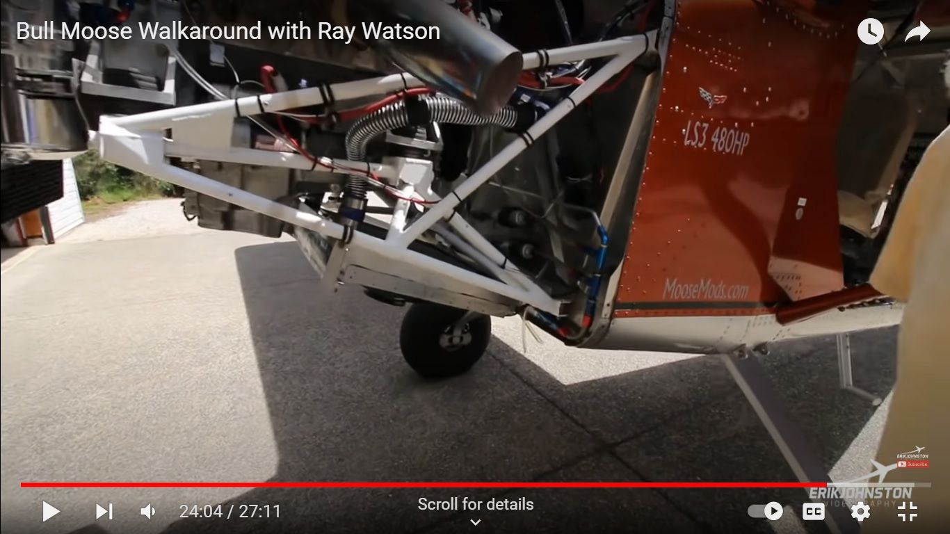

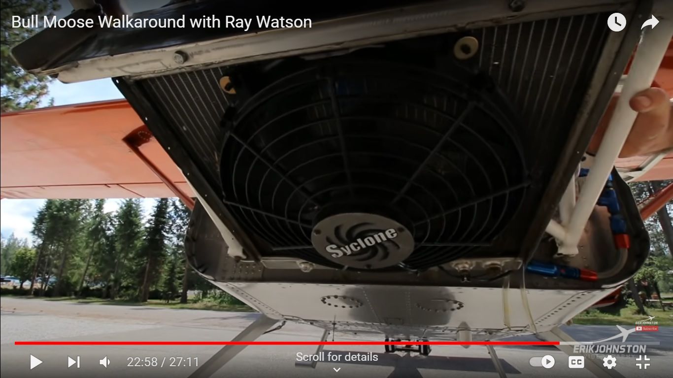

Для обдува радиатора на земле ставят электрические вентиляторы и проблем не у кого с этим нет(я уже выкладывал видео самолётов с авто двигателями LS3).
Здесь фото вентиляторов:
С изменением положения радиатора будут проблемы(места очень мало):
А теперь представте на месте маслорадиатора будет выход воздуха из нижнего воздухозаборника, а выход прямо над радиатором:

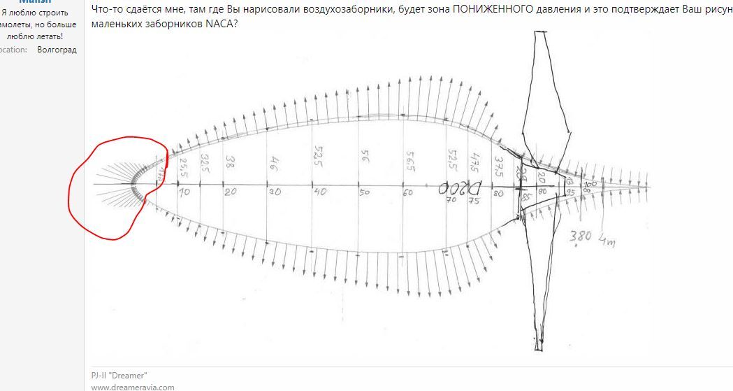

JohnDoe

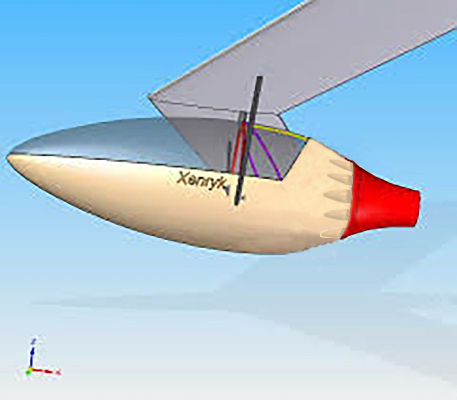

Что-то сдаётся мне, там где Вы нарисовали воздухозаборники, будет зона ПОНИЖЕННОГО давления и это подтверждает Ваш рисунок. И какой смысл в таком количестве маленьких заборников NACA?
Именно поэтому, скажем, на Як-40,Ту-154 и подобных, с расположением ТРД в хвосте они вносятся на пилонах в сторону от фюза. Хотя нынче есть проекты лайнеров в которых вентиляторы даже слегка в корпус утоплены. Как пишут для отсоса погранслоя с фюзеляжа.
henryk
Krakow
=точно не знаю,
но хотелось бы иметь заборники (много) для "отсоса" погранслоя=расширение зоны ламинарного обтекания=уменьшение сопротивления фюзеляжа,
и чтобы использовать ПОВЫШЕННОЕ давление кормовой части.
Ховорят,что "жадность фраера погубит"...
так предусмотрен ЭЖЕКЦИОННЫЙ насадок (красный),
который будет отодвигаться назад при взлёте...
Если будет нехватать тяги,примем вариант с соосными вентиляторами.
henryk
Krakow
в этой зоне воздухозаборники устанавливать можно, а не в зоне разряжения.
да!=повышенное давление на носу но и в кормовой части,блиско вентилятора...
Кстати,приснилась мысля,что пониженное давление на стенках фюзеляжа
будет увеличивать жёсткость конструкции...?

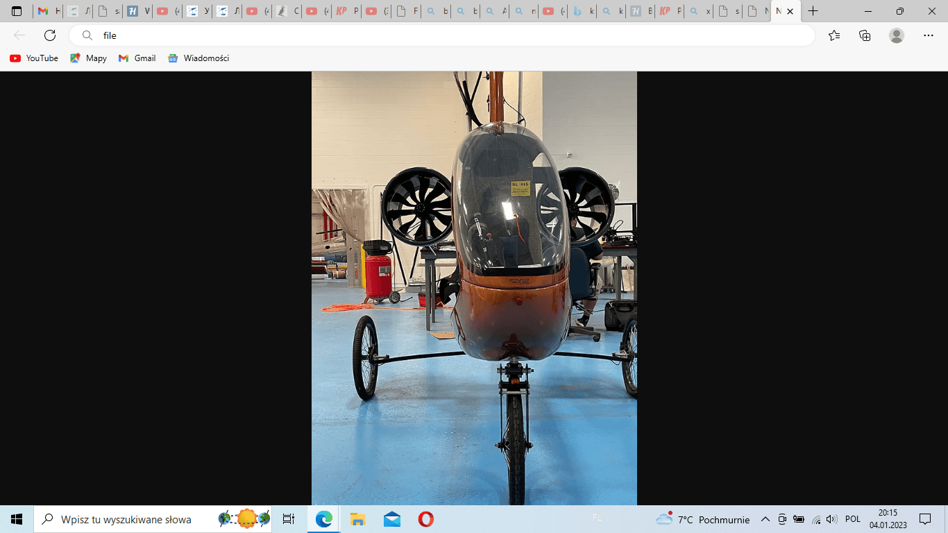

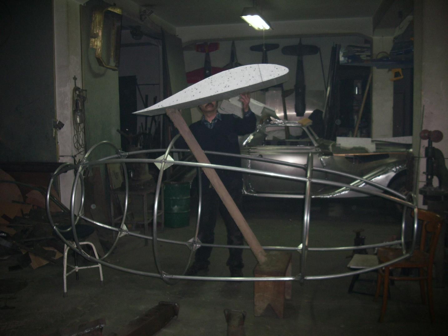

Malish
Волгоград
=точно не знаю,

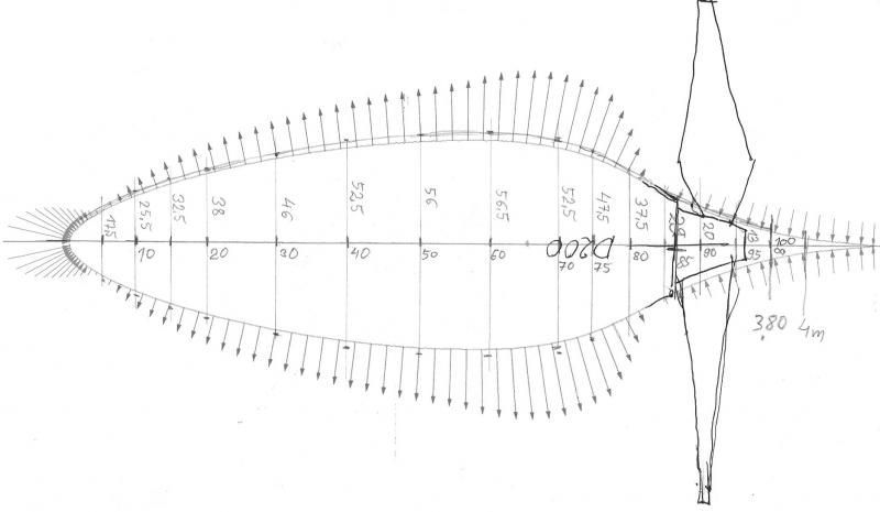

Зачем Вам всё это?
То что Вы хотите построить НИКОГДА не будет летать как "супер ЛА" и качество планирования у него будет не больше 15 - 20, так зачем Вам все эти "примочки"?

=с выключенным мотором ( Ж10 турбо + 50 см куб. задние колесо)
АК ок. 30 (удлиннение 10)...
ВВ=150 + 250 кг...
