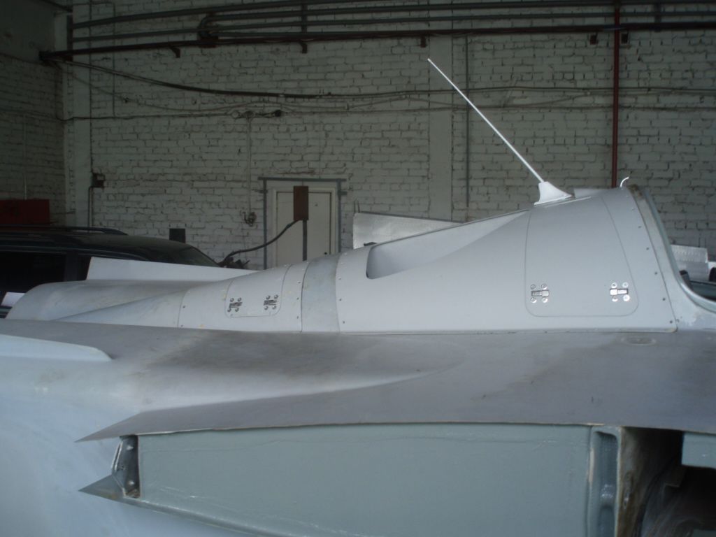

Вы совершенно правы в причине перегрева двигателя в полёте - недостаточный обдув радиатора. И это происходит ТОЛЬКО в полёте, значит что-то влияет на поток воздуха через радиатор именно во время скоростного воздушного потока действующего на самолёт - аэродинамика. У нас возникло два предположения:
Первая причина - верхний воздухозаборник воздуха теряет эффективность в полёте т.к. возможно создаётся зона пониженного давления за фонарём кабины
пилотов. Для решения этой проблемы и решили добавить боковые воздухозаборники, они так-же улучшат вентиляцию моторного отсека.
Вторая причина(более вероятная) - повышение давления в передней часть воздушного канала за счёт набегающего потока воздуха, что привело к уменьшению
разницы давлений воздуха на входе в радиаторный отсек и на выходе из него.
А если учесть оба варианта предположений, то возможно в сумме эти оба явления сильно уменьшили поток воздуха через радиатор, что делало радиатор не эффективным и двигатель начинал греться. На земле же разряжения воздуха в канале вентилятора хватало для создания перепада давлений на входе и выходе в каналы радиаторного отсека, что обеспечивало хороший поток воздуха для обдува радиатора.
Мы так-же изменили поток воздуха через радиатор. Теперь он будет идти с низу вверх(раньше был сверху в низ). Мы так-же увеличили выходное сечение канала из радиаторного отсека в канал и перенесли его в другое место и ближе к вентилятору.

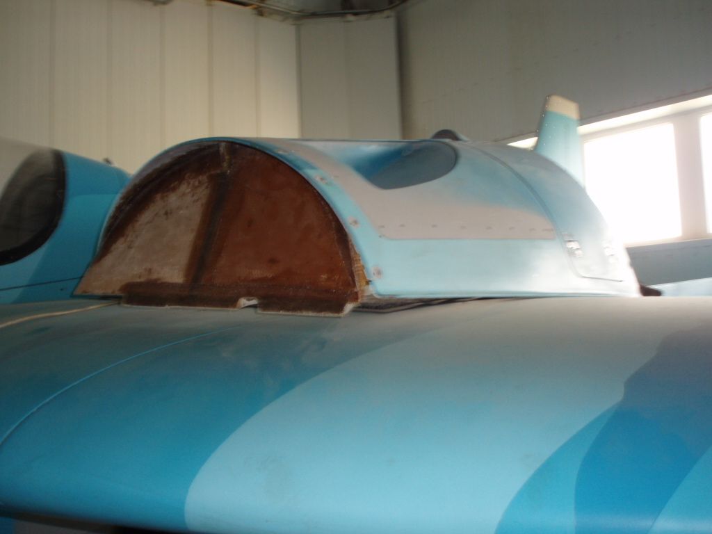

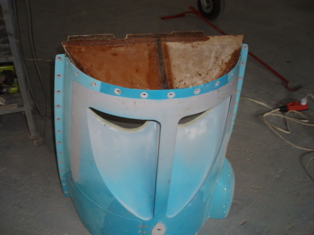

Я пропустил, а верхний воздухозаборники буду заглушены? А то ведь за счёт разряжение за кабиной, потоки от боковых воздухозаборники в могут вверх пойти минуя радиатор.
Нет, верхний заборник пока не "глушим" а перенаправляем поток в моторный отсек, я это нарисовал выше на рисунке-схемы охлаждения. Не думаю что верхний заборник вообще не подаёт воздух, а для улучшения вентиляции моторного его будет достаточно. Но если "вдруг", то закрыть его будет не сложно.

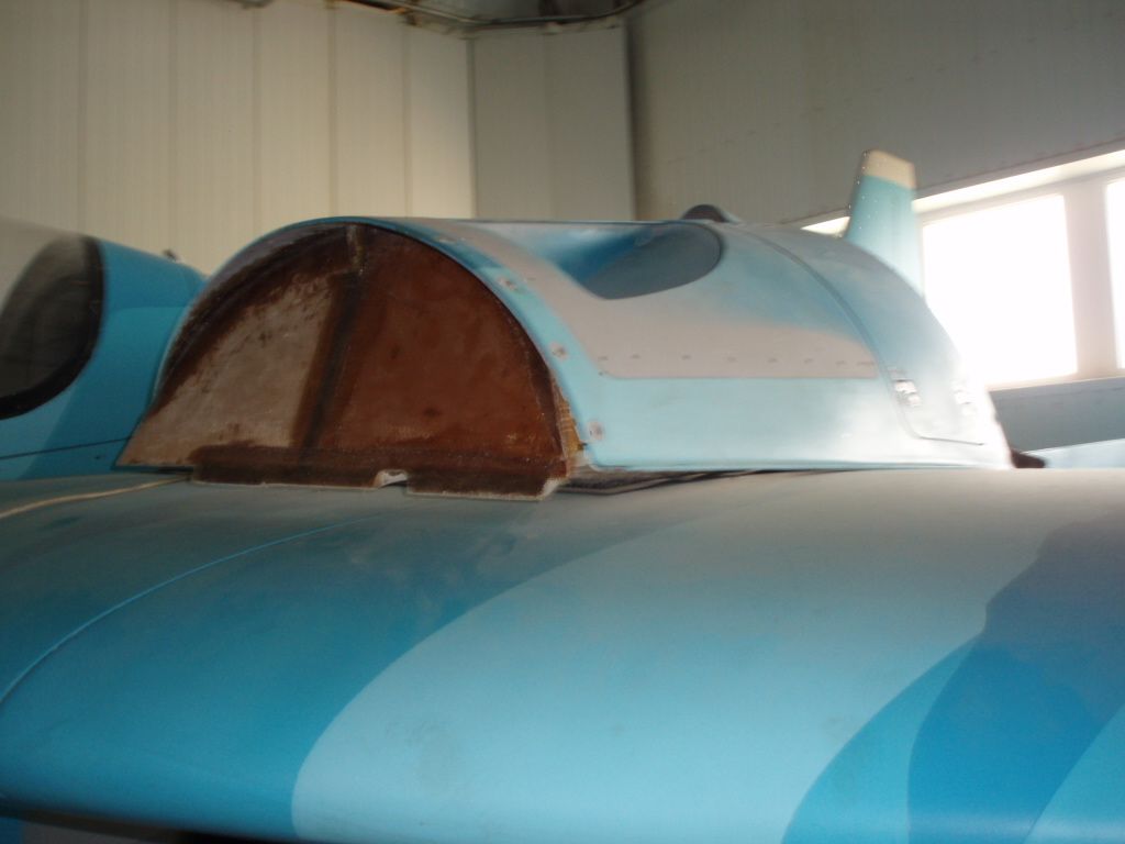

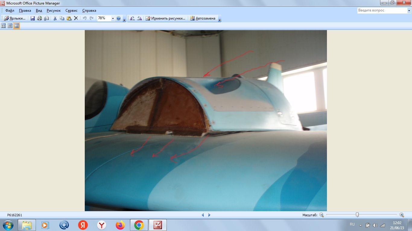

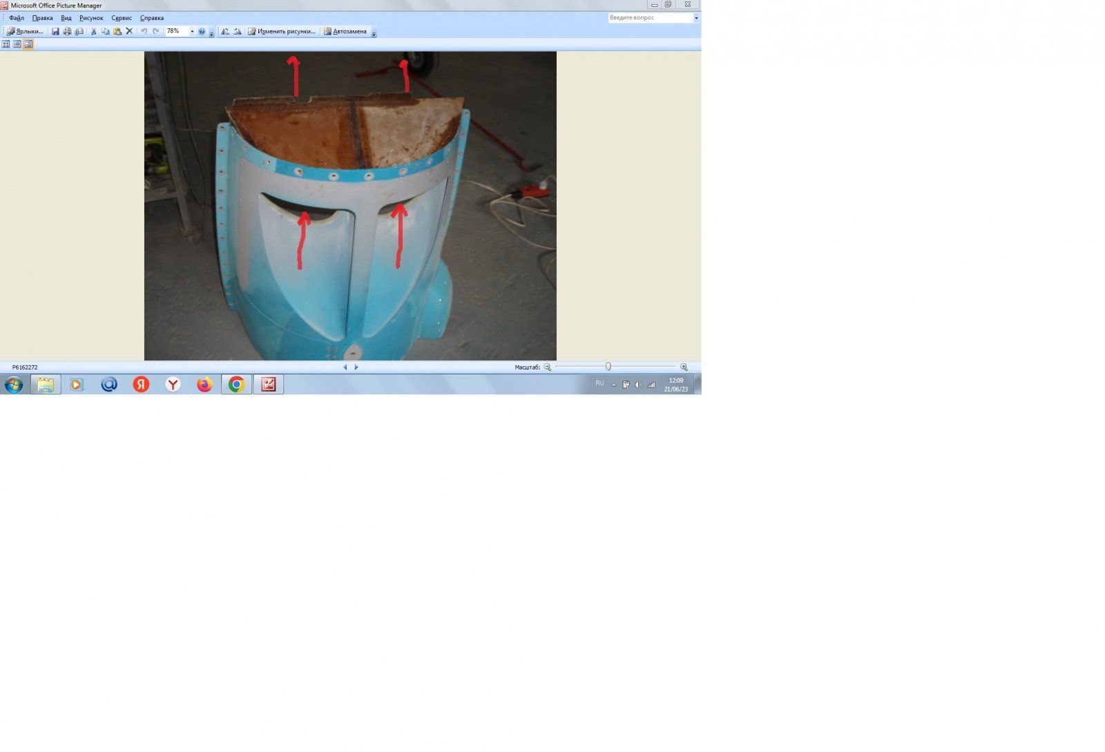

Смотря как расположен вход воздуха("дырки") в нем. Не могли бы Вы линиями со стрелочками на фото выше обозначить как течет воздух по нему в полете?
JohnDoe
JohnDoe
А если заткнуть верхний воздухозаборник, хотя бы, усдовно, фуфайкой и погонять тест на земле, движок не греется, может пробовали такой тест?
Malish
Волгоград
Воздух заходит в заборник и теперь направляется вниз(моторный отсек) благодаря наклонной перегородки(коричневая), раньше воздух шёл прямо(перегородки небыло) в радиаторный отсек:
Malish
Волгоград
Уже поздно это делать, поток воздуха уже изменён, но раньше крышку моторного отсека "присасывало" прилично когда вентиляторы работали - создавалось разрежение под радиатором и естественно в моторном отсеке и через верхние заборники здорово тянуло. Сейчас будет тянуть через моторный отсек, вверх чрез радиатор в заднюю часть фюзеляжа где находятся новые выходы в каналы.

Я почему про "затыкание" верхнего воздухозаборника заговорил? Потому что, по логике вещей, если я правильно понимаю, то выброс охлаждающего воздуха у Вас реализован был ТОЛЬКО в каналы импеллера, "по соседству" с выхлопной трубой. Так? Те пропускной способности этого выпуска хватало для нормального охлаждения, по меньшей мере при работе на стопе. Следовательно, если была необходимость увеличить ВХОДНЫЕ сечения, то можно было вместо устройства дополнительного заборника "на спине" просто увеличить размеры/сечения насовских, боковых. А если все же, по каким-то причинам, требуется оставить верхний, то его можно оснастить "капюшоном" как у "Аэрокобры" заборник воздуха для питания двигателя(за фонарем который) . Компоновка, тем более, родственная. Образ "реактивности" конечнотнемного пострадает, но Вы все равно рассматривали сзожие решения типа мустанговских. Только тут будет" капюшон на спине" вместо "губы под брюхом". На спине даже лучше, меньше мусора с земли будет засасывать. Имху
Malish
Волгоград
В принципе идея была вообще избавиться от верхнего воздухозаборника по многим причинам. Увеличивали его площадь "захвата" воздуха с помощью, как Вы сказали, "капюшона". Не помогло, но вид испортило:
До и после.
Верхний заборник подавал воздух только сверху в отсек радиатора и тот проходил через радиатор сверху в низ прежде чем выйти через обтекатели выхлопных патрубков и валов вентиляторов в их каналы. В тоже время имелся "подсос" воздуха мимо радиатора из моторного отсека. Изменив поток воздуха через радиатор снизу вверх и сделав боковые заборники в начале моторного отсека, мы направляем весь воздух через радиатор, а так-же улучшаем вентиляцию моторного отсека(это тоже частично улучшит охлаждение двигателя. Это изменение потока позволит легко изменить его выход вверх фюзеляжа мимо воздухозаборников вентиляторов в полёте(если будет нужно). Верхний заборник переделали и теперь он будет подавать воздух тоже в моторный отсек, но это пока(на время испытаний(на всякий случай)), а так(если воздуха хватит) его вообще уберём.
Если боковые заборники будут работать нормально, то естественно нижний заборник делать не будем.
А на "Кобре" верхний заборник служит для подачи воздуха в двигатель, а не для охлаждения. У нас тоже там-же(сбоку от основного заборника) заборник двигателя установлен.
