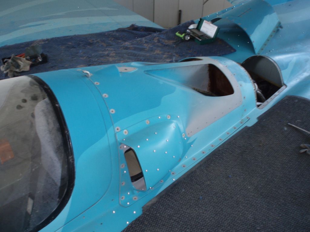

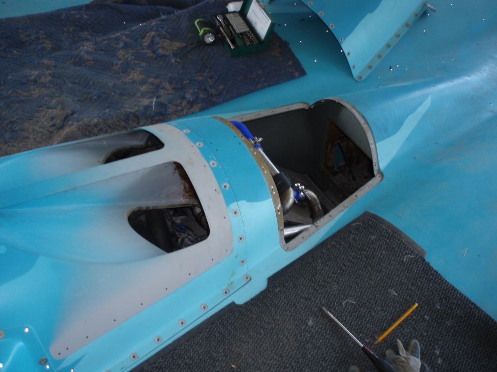

Я здесь раньше писал почему у нашего самолёта так сделан выхлоп и почему я противник его переделывать. Могу повторить ещё раз - хотелось сделать короткими выхлопные коллектора двигателя и вывести их наружу моторного отсека самым коротким путём для пожарной безопасности(топливные баки рядом с моторным отсеком) и что-бы не "грели" моторный отсек. Самый короткий путь это вывести выхлопной коллектор в бока или в низ фюзеляжа, но внизу должны были располагаться стойки основного шасси и поэтому вывели выхлоп в бока. Сейчас остаётся та-же проблема с переделкой - куда выхлоп выводить и на сколько это улучшит КПД вентиляторов? И вообще выхлопные трубы(коллектора) из стеклопластикого самолёта нужно убирать наружу как можно быстрее, самым коротким путём. А на нашем самолёте очень мало места куда их можно быстро(коротким путём) вывести наружу, а вести их далеко не безопасно и лишний вес . Насколько я помню у нас всегда был(и на стенде) выхлоп в бока и если он не выходил в сам канал, то был перед ним. Как на этом фото:

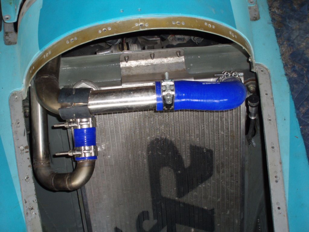

Не так страшен чёрт, а как его малюют. Продолжаем собирать самолёт, надеюсь к концу недели будем готовы к статическим испытаниям системы охлаждения. К тому времени и СЛГ заберём(оно уже готово и ждёт нас в Ростове).
Malish
Волгоград

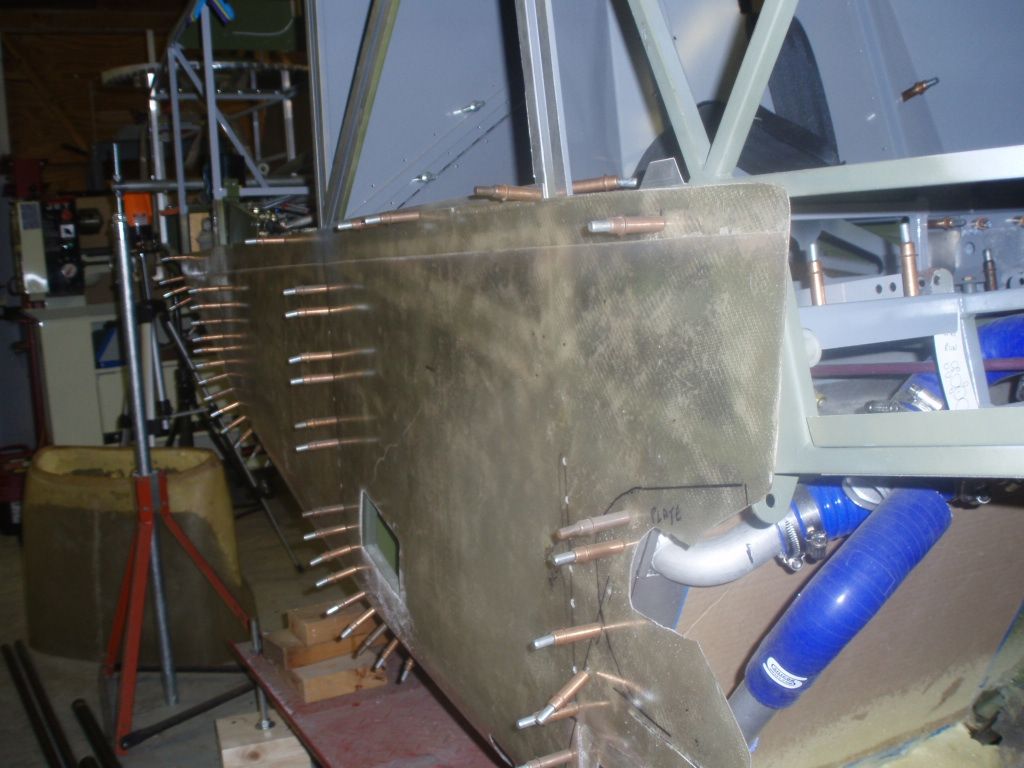

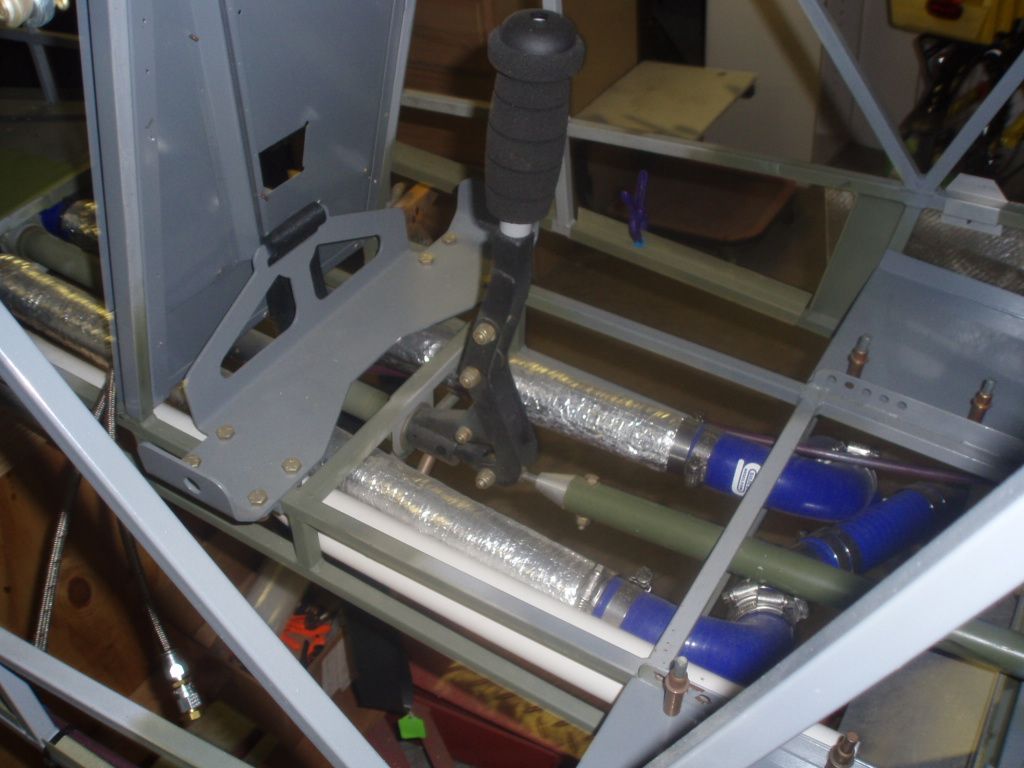

Как я уже писал выше, мы решили вернутся обратно к обычному антифризу, вместо "безводной ОЖ фирмы "Эванс". Дело в том, что безводная ОЖ хуже отдаёт тепло чем обычный автомобильный автомобильный антифриз разводимый водой 50/50. Возможно переход на использование безводной ОЖ тоже повлиял на охлаждение двигателя на нашем самолёте, т.к. для этой охлаждающей жидкости размер нашего радиатора слишком мал(по выше указанной причине).
В связи с тем, что при использовании антифриза в системе охлаждения повысит её рабочее давление(в безводной ОЖ в системе охлаждения давление почти не создавалось), то мы решили все патрубки и шланги в системе охлаждения заменить на новые. Так-же решили все резиновые поменять на силиконовые. Силиконовые патрубки хотя и дороже резиновых, но более надёжны и лучше по характеристикам чем резиновые. Не даром они используются на спортивных и гоночных машинах. Их так-же используют в экспериментальной авиации за "бугром". Здесь несколько примеров их использования на самолётах с моторами жидкостного охлаждения(силиконовые патрубки голубого цвета):
леха (magnum)
Aeropract.ru
Жуковский
Посмотреть вложение 533969Посмотреть вложение 533970Посмотреть вложение 533971

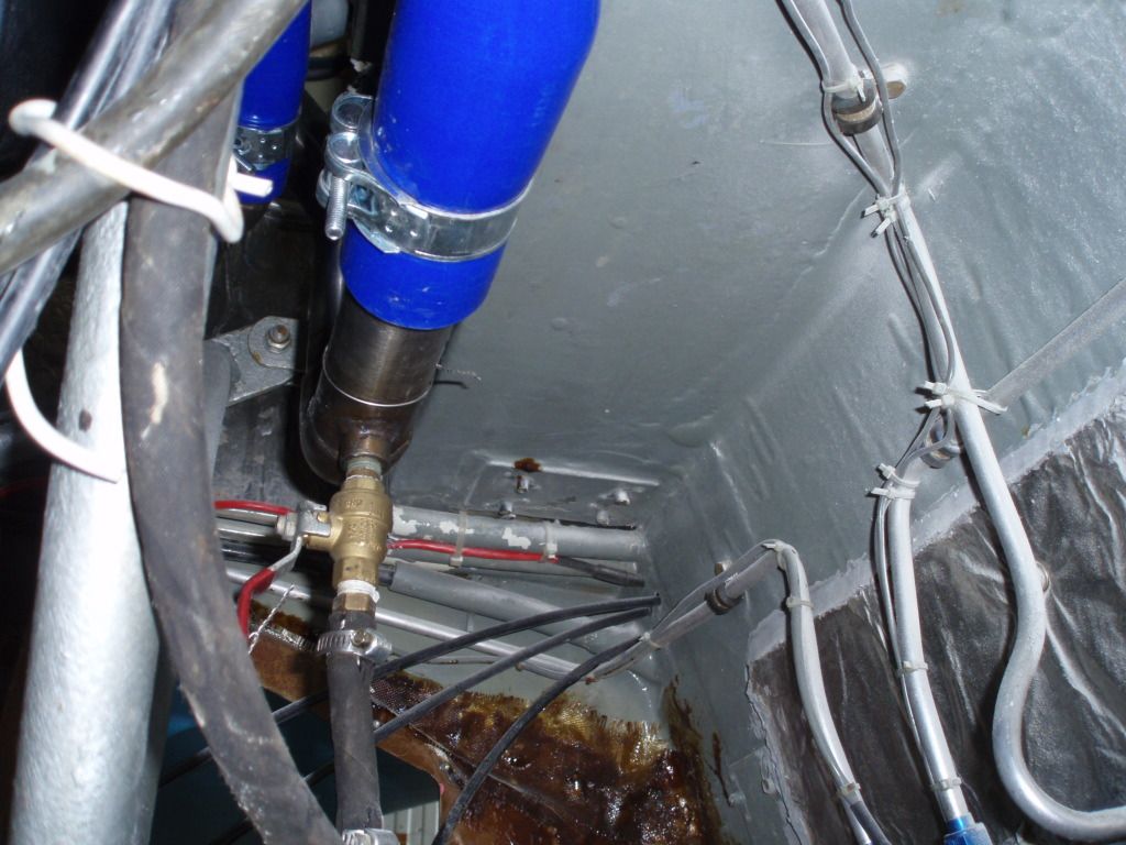

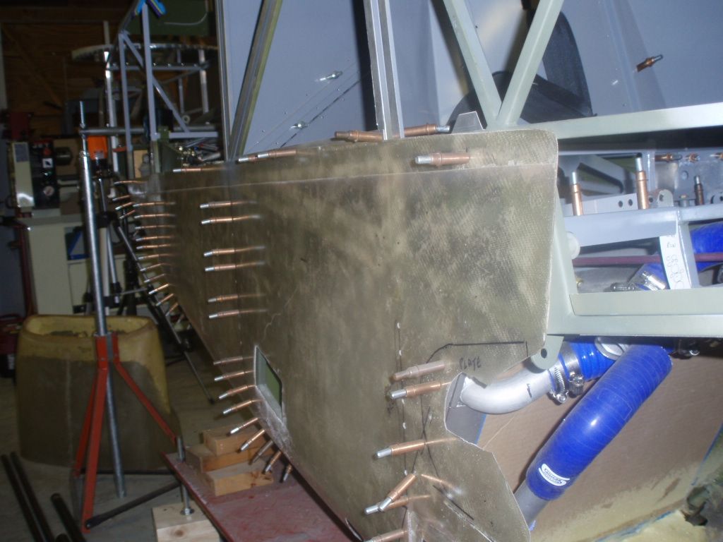

Почти закончили собирать систему охлаждения, поставили всё на место включая новые силиконовые патрубки. Осталось подключить систему отопления и поменять несколько второстепенных шлангов. Если всё пойдёт по плану, завтра промоем систему охлаждения(от остатков безводной ЖО) и зальём антифриз(его смесь с водой). Так-что на следующей неделе будем проверять новую систему охлаждения на работоспособность.

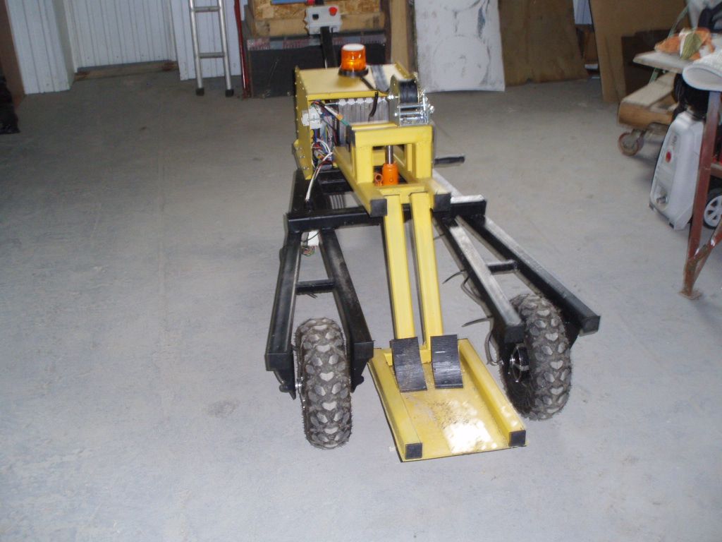

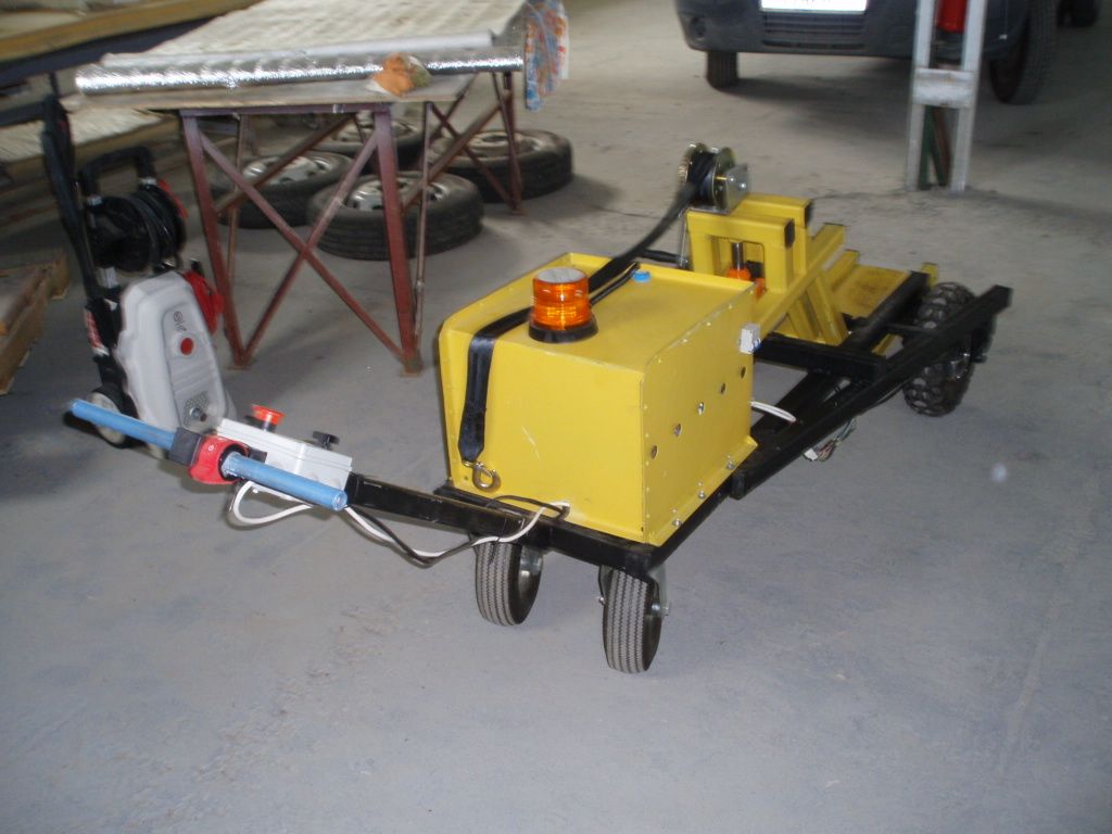

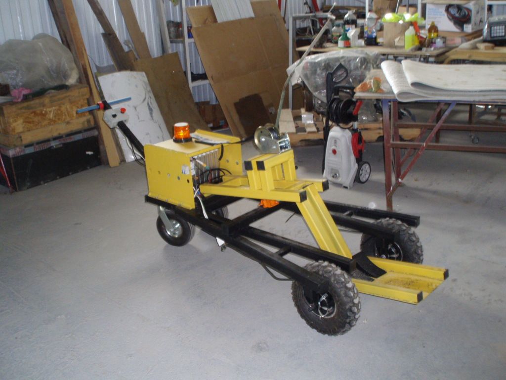

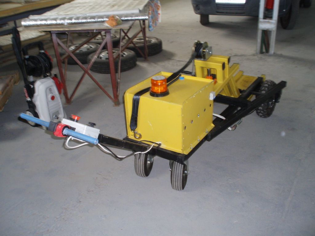

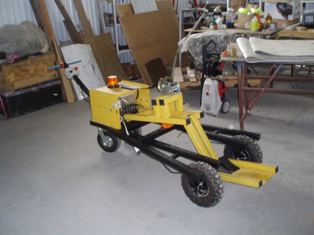

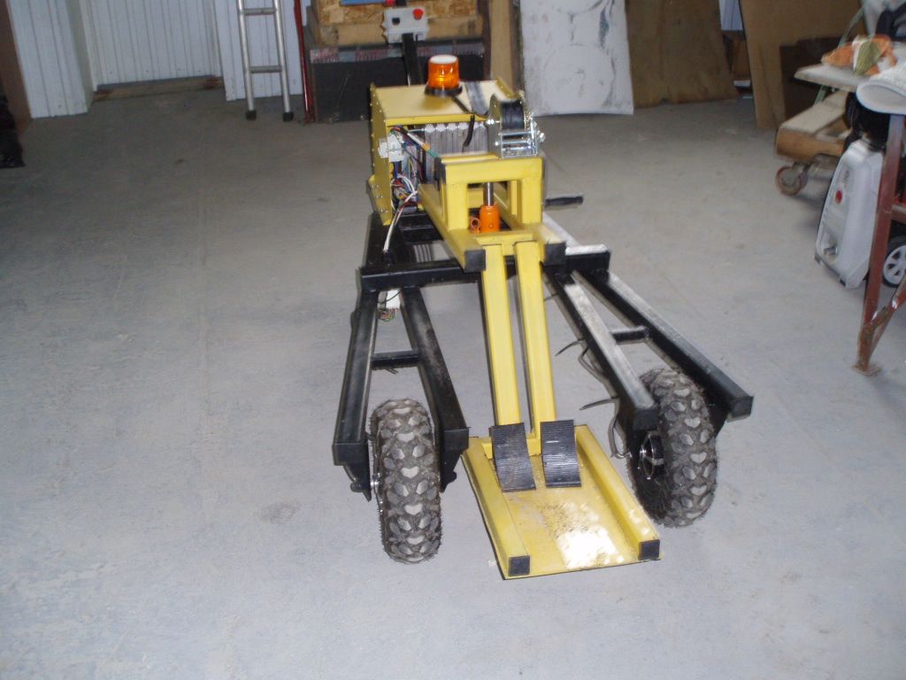

Немного отойду от темы. Сергей - владелец "Сокаты"(Socata), который держит её зимой в нашем ангаре - сделал нам электрический(аккумуляторный) портативный тягач для лёгких самолётов АОН. Попробовали им пользоваться - работает здорово, все кто видел в восторге.
JohnDoe
Посмотреть вложение 534185Посмотреть вложение 534186Посмотреть вложение 534187
Воткнуть в него бензиновый" промышленный двигатель" по типу тех, что для мотобуксировшиков для рыбаков-охотников и прочих мотоблоков используют будет ваще улет. Универсальней. Прислбачить нож для, чистки ввп от снега, косу для лета и тд. Все это агрегатируется с пром движками, есть готовые навески, просто куча, вал отбора мощности в таких штуках есть по умолчанию. Можно как стартап. Имху
Malish
Волгоград
Конечно немного грубоват, но "дарёному коню в зубы не смотрят", зато "таскает" довольно тяжёлые самолёты легко! Пока "таскали" только свои самолёты и то стало намного легче, от нашего ангара до стоянки отведённой нам(от куда и до неё можно "рулить" к полосе) метров 250, а от неё(и к ней) самолёт можно только толкать(рулить на самолёте к нашему ангару нельзя). А до этого "таскали" их на себе, да и иногда к нам ребята прилетают на более тяжелых самолётах и приходилось их таскать туда и сюда, приходилось "задействовать" кучу людей и сами "экипажи" для толкания самолёта.

Немного "застряли" с подсоединением системы отопления, хотели заменить угловые патрубки(собранные раньше из трёх частей, на один. Но получилась "накладка" с хомутами(не подошли по размерам), пришлось отложить завершение работ по переделке системы охлаждения, до понедельника. А так всё получается не плохо, к тому-же параллельно проверяем другие системы - готовим самолёт к полётам.

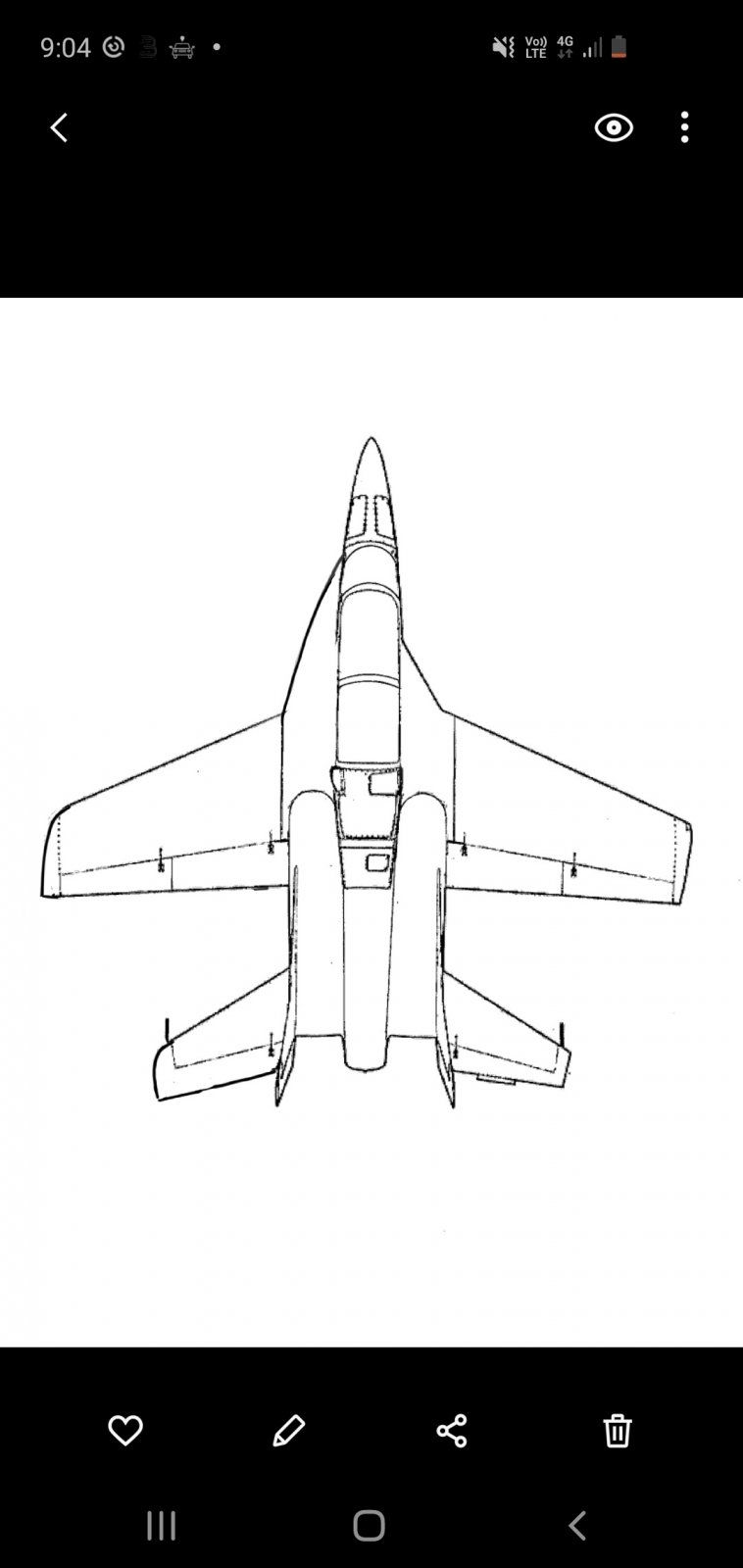

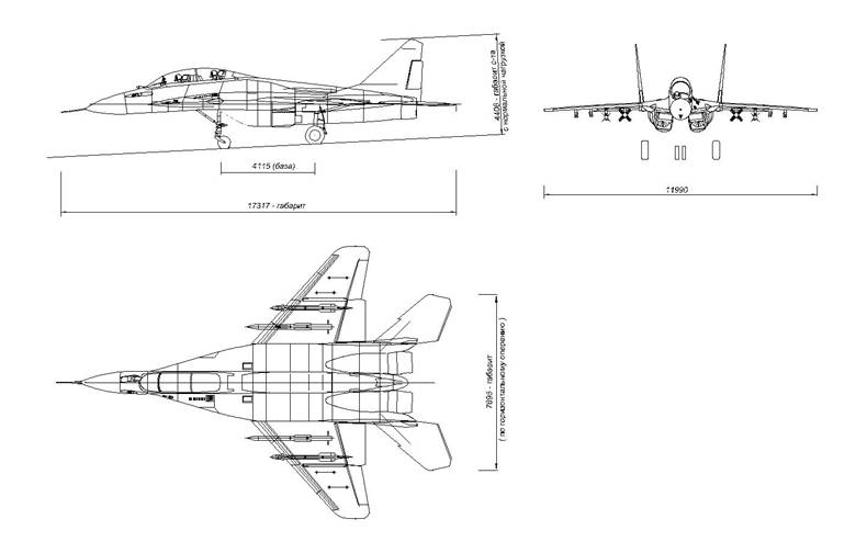

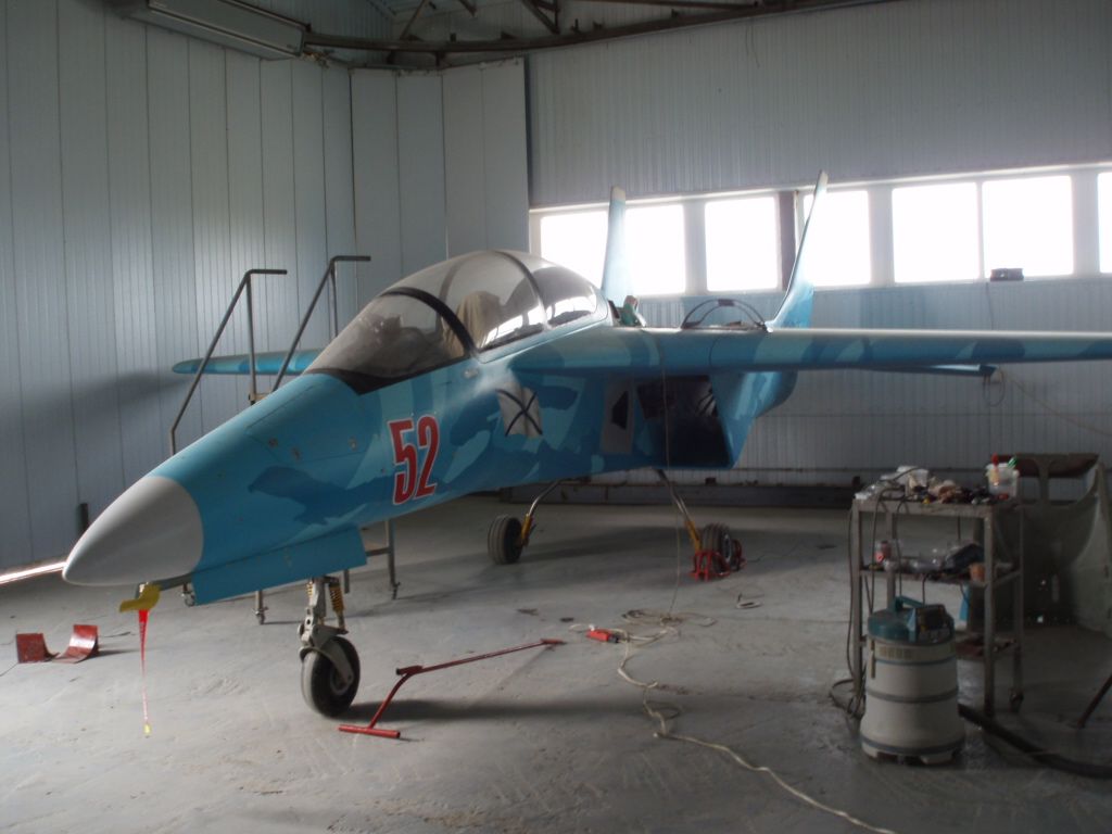

Не так давно один из наших потенциальных клиентов(из Австралии) контактировал нас и сказал, что он планирует купить КИТ нашего самолёта, когда мы начнём их продажу. Он сказал что хотел-бы сделать из него реплику самолёта Миг-29 и спросил будем-ли мы предлагать к продаже реплики некоторых известных в мире
истребителей, сделанных на основе нашего самолёта-набора. На это я ему ответил, что такая идея есть, но мы сразу не сможем всё сделать, а скорее всего сможем
предлагать(как опция) некоторые детали для "косметического" изменения силуэта самолёта, что сделает его похожим на один из этих самолётов. И ещё планируем
делать "муляжи" ракет на пилонах под крылом и возможно "муляжи" подвесных баков(или других подвесных контейнеров, которые можно будет использовать в качестве "грузовых отсеков" для перевозки своих мелких вещей. Но всё это будет сделано после запуска самолёта(КИТа) в серию, так-как сейчас у нас времени на
всё не хватает. Он заверил меня, что это не проблема и если детали для них будут позже, то это даже хорошо, так как он сможет заказать только что ему будет нужно, некоторые изменения он может сделать сам в процессе строительства. Он так-же предложил помощь в дизайне деталей для будущей реплики и послал мне
его рисунки, что нужно изменить в самолёте что-бы он стал ещё больше похож на Миг-29
В принципе самолёт будет выглядеть очень похожим и не так уж много нужно будет изменить(сделать замену на добавочные или новые детали) - наклеить
новые зализы на центроплан, заменить закоцовки крыла и рули высоты или их законцовки.
"Муляжи" ракет, баков и их пилонов крепления тоже сделать в виде набора будет не проблема.
