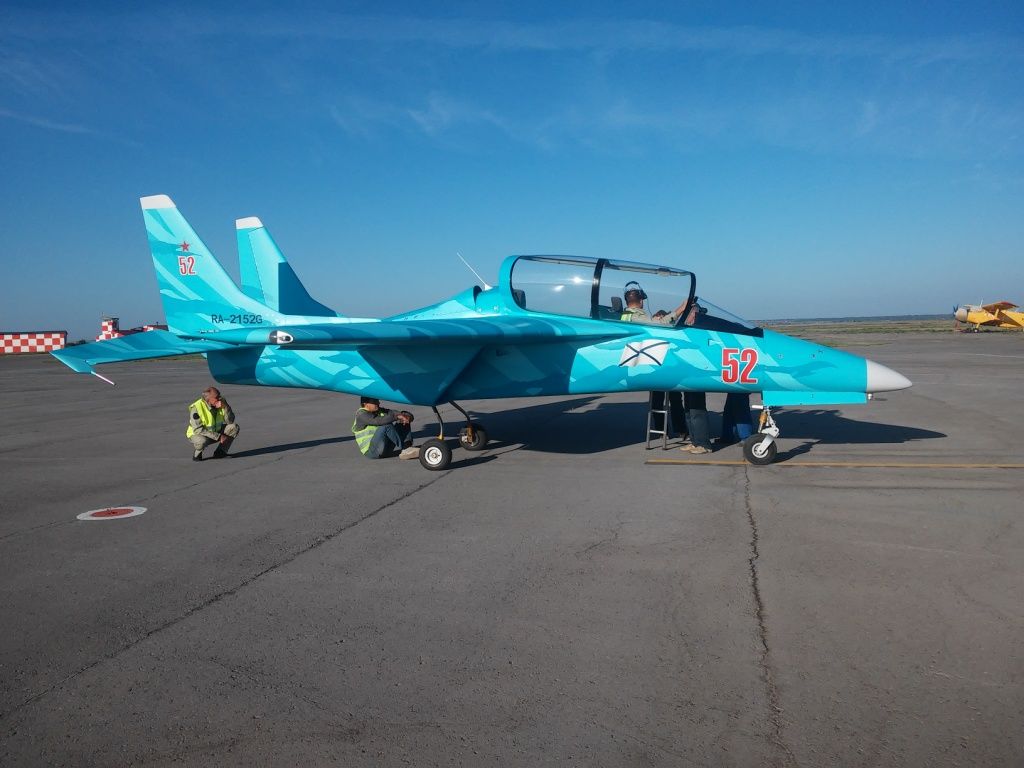

Начали готовить самолёт к облёту после работ над системой охлаждения двигателя. На земле модифицированная система охлаждения показала себя не плохо, но теперь её нужно проверить в воздухе. Мы планируем самолёт облетать в начале следующей недели, раньше погода не даёт - весь конец этой недели будут идти дожди. Пока есть время решили переставить VHF(коммуникационную) антенну с гаргрота(сверху фюзеляжа) в низ, позади передней стойки шасси. Дело в том, что она у нас стояла практически над двигателем(сзади кабины пилотов). Так вот двигатель создавал большие помехи с радио, что(особенно на больших оборотах) практически было плохо разобрать, что говорит пилот. Решили антенну перенести подальше от моторного отсека и единственное удобное место для установки оказалось внизу фюзеляжа под ногами переднего пилота. Надеемся, что там не будет таких помех от двигателя.
Malish
Волгоград

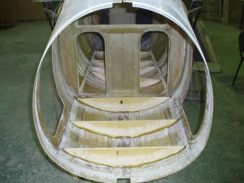

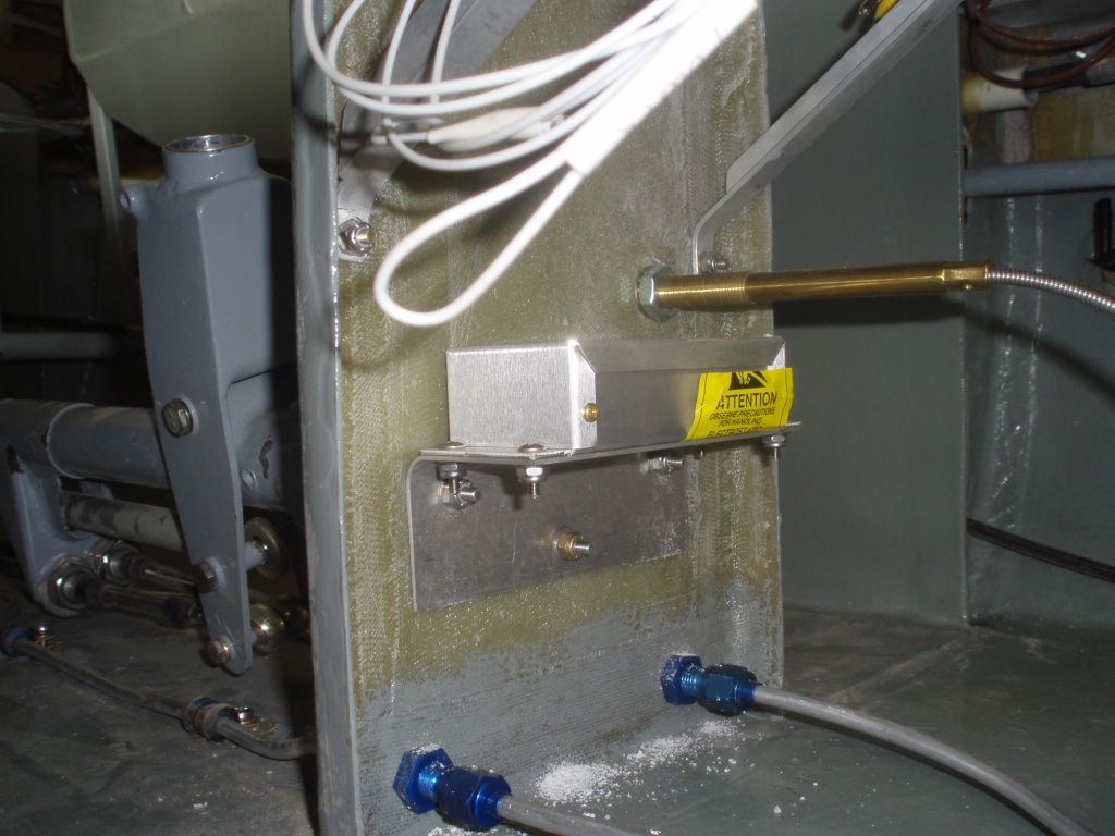

Так как в этом отсеке(за шпангоутом приборной доски) пол тоже не съёмный, как и в самой кабине, то придётся делать лючок для доступа к креплению антенны
и антенного кабеля. Посмотрел фотографии конструкции пола и пришёл к выводу, что антенну можно установить только в одном месте, если не делать больших
переделок. Дело в том, что там прямо по центру пола(между ног пилота) проходят тормозные трубки и мне не очень-бы хотелось их трогать, что-бы сделать люк прямо над местом крепления антенны. Антенну тоже особенно не "подвинешь". Её место крепления ограниченно с одной стороны шпангоутом пола и местом установки домкрата для поднятия самолёта(под шпангоутом приборной перегородки). Что-бы антенна не мешала установке переднего домкрата(и что-бы её не сломать) придётся её установить вплотную к следующему шпангоуту от приборной перегородки. А лючок делать ближе к шпангоуту приборной доски. Получится не очень технологично(придётся "тянуться" к креплению антенны и её кабеля под полом на "ощупь", так как лючок можно сделать только в месте расширения тормозных трубок. Но другого варианта я пока не вижу...

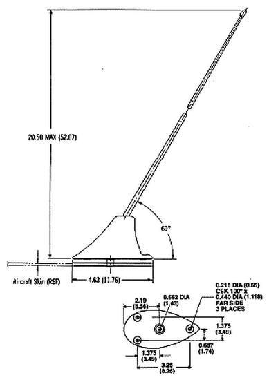

А как её крепить к фюзеляжу без доступа к обратной стороне обшивки? Вклеивать какие-то анкера?
Frequency Range 118-137 MHz
The DM C63-Series antennas are VHF communication antennas designed for high mechanical strength with machine tapered aluminum alloy radiating elements. These vertically polarized antennas cover the frequency range of 118-137 MHz for both transmitting and receiving applications. The DM C63-1/A is designed for mounting on top of the fuselage. All DM C63-Series antennas are supplied with a gasket and a doubler plate. Electrical Frequency Range 118 - 137 MHz VSWR 2.0:1 Polarization Vertical Radiation Pattern Omnidirectional Gain Equivalent to a quarter wave stub Impedance 50 Ohms Power 50 W TSO C37d and C38d Mechanical Weight 8 oz Height 20.50 in. Max Finish White Connectors BNC Female

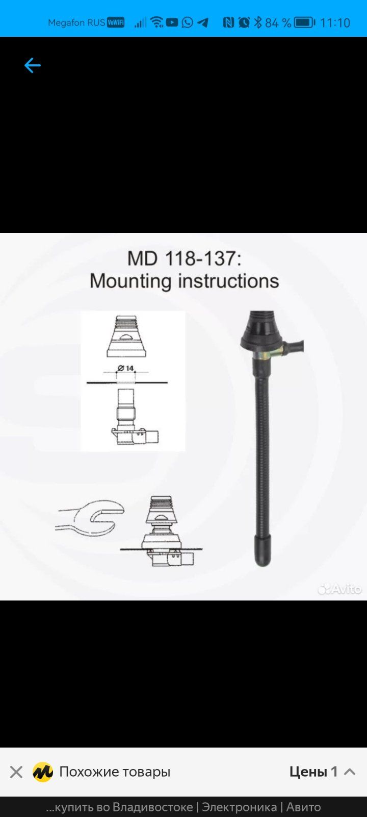

Ромашчандр
Я люблю самолеты!
Категоризаторы
Противовес может быть и таким.
Сама антенна за кадром..
Это sirio md118. Аваиантенна с противовесом для к пластиковых самолетов. Если подумать и посчитать то наверное можно и такой противовес соорудить можно... Я эту антенну купил как раз чтобы не городить огород с проволкой по борту.
