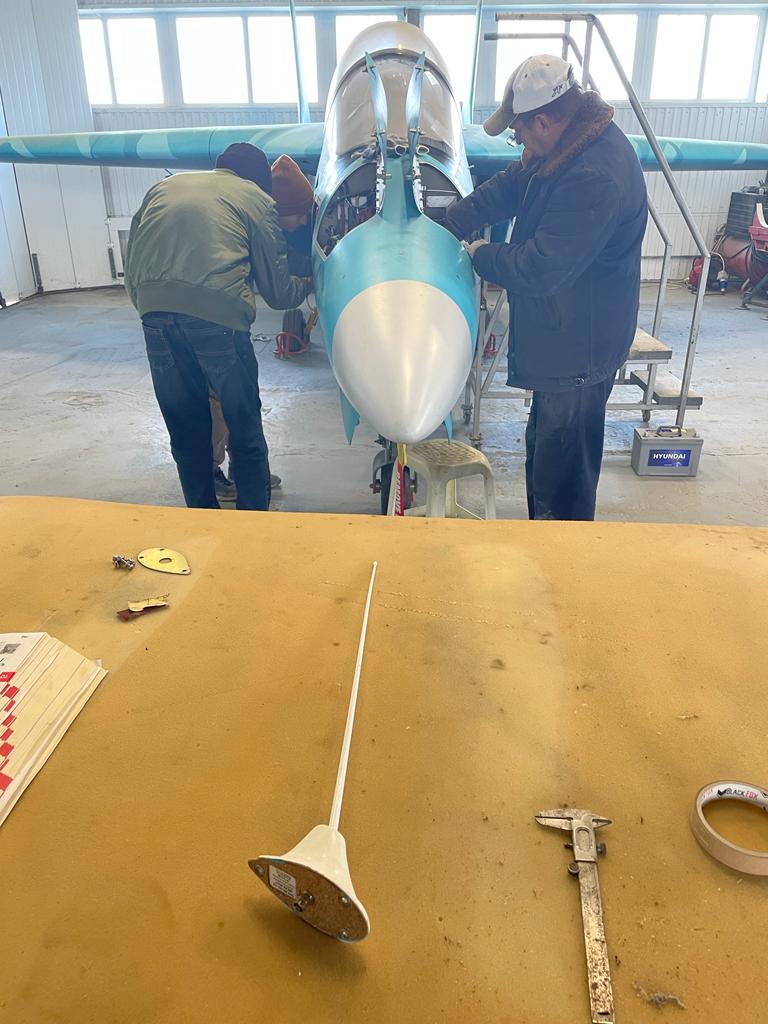

Вообще у вас пластиковый самолёт, и самым логичным способом размещения антенны было бы сплятать её (их, если две) в передней кромке киля.
В переднюю кромку уже не спрячешь, а вдоль лонжерона киля, перед РН можно приделать наверное . Это как бы снаружи, но спрятано будет. А вот как там противовес приделать-не знаю...

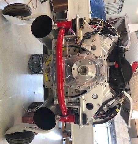

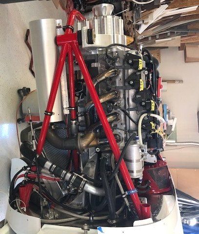

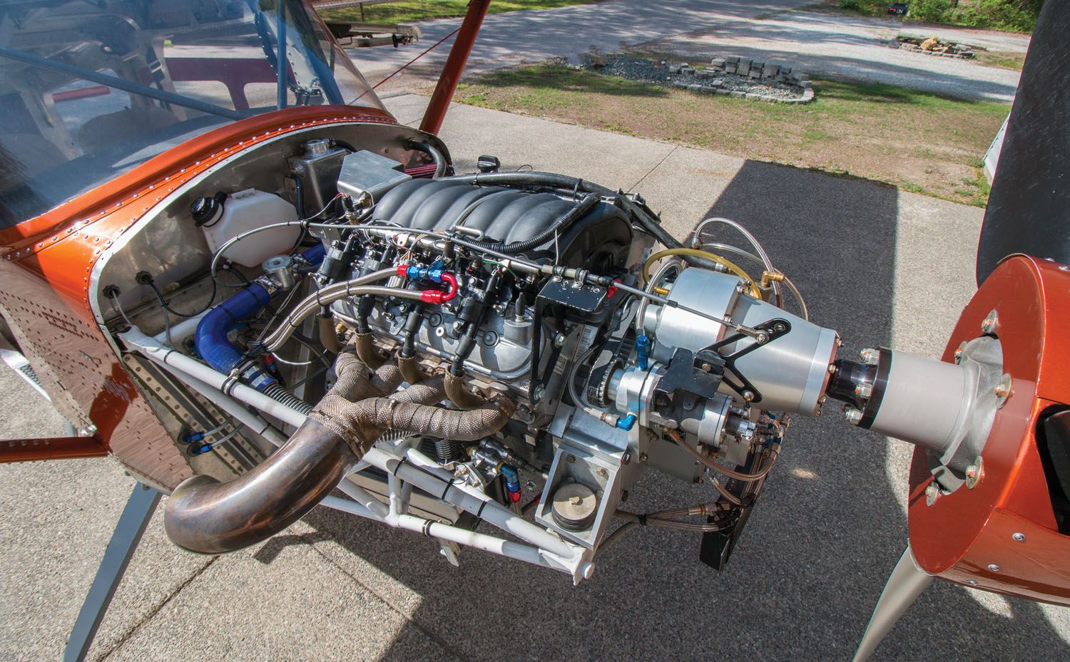

Я это конечно учитываю и "грешил" на это, но с другой стороны на самолётах с таким-же двигателем, свечами, проводами таких проблем с радиостанцией не наблюдалось. И судя по фотографиям, никакой специальной защиты - экранирования там тоже нет. Значит проблема не в этом?
Посмотреть вложение 541095Посмотреть вложение 541096

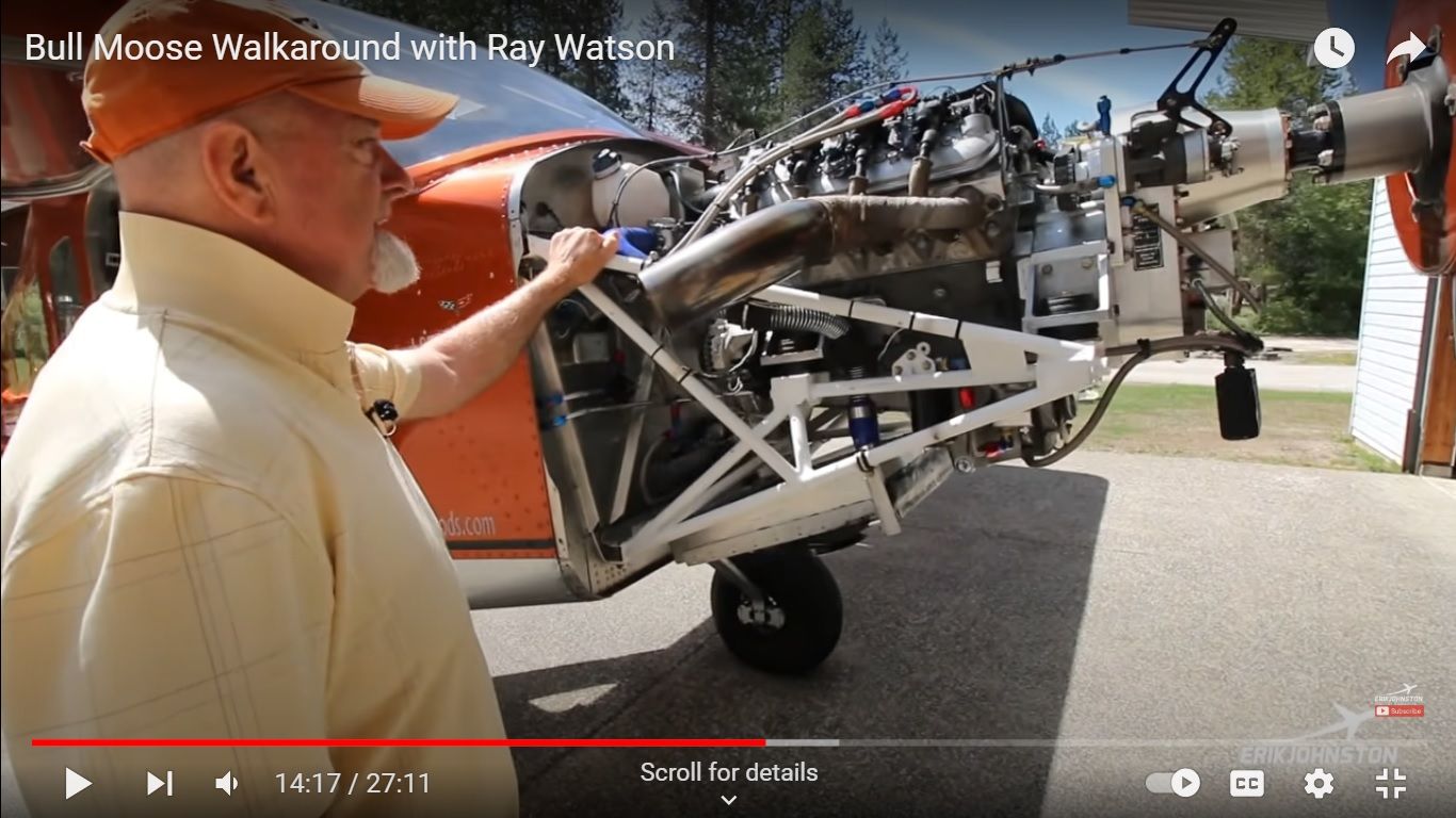

Установить, экранированны ли, нвпример, свечные провода по фото/видео довольно сложно. Знать бы, что предпринимал производитель в этом отношении. :rolleyes:
Я об этом и говорю, никто ничего не "экранирует" и я не знаю кого-либо имевших по этой причине проблему с радио. На этих двигателях стоят "родные" провода,
свечи, катушки и в принципе вся "навеска" двигателя автомобильная. И никаких проблем...
