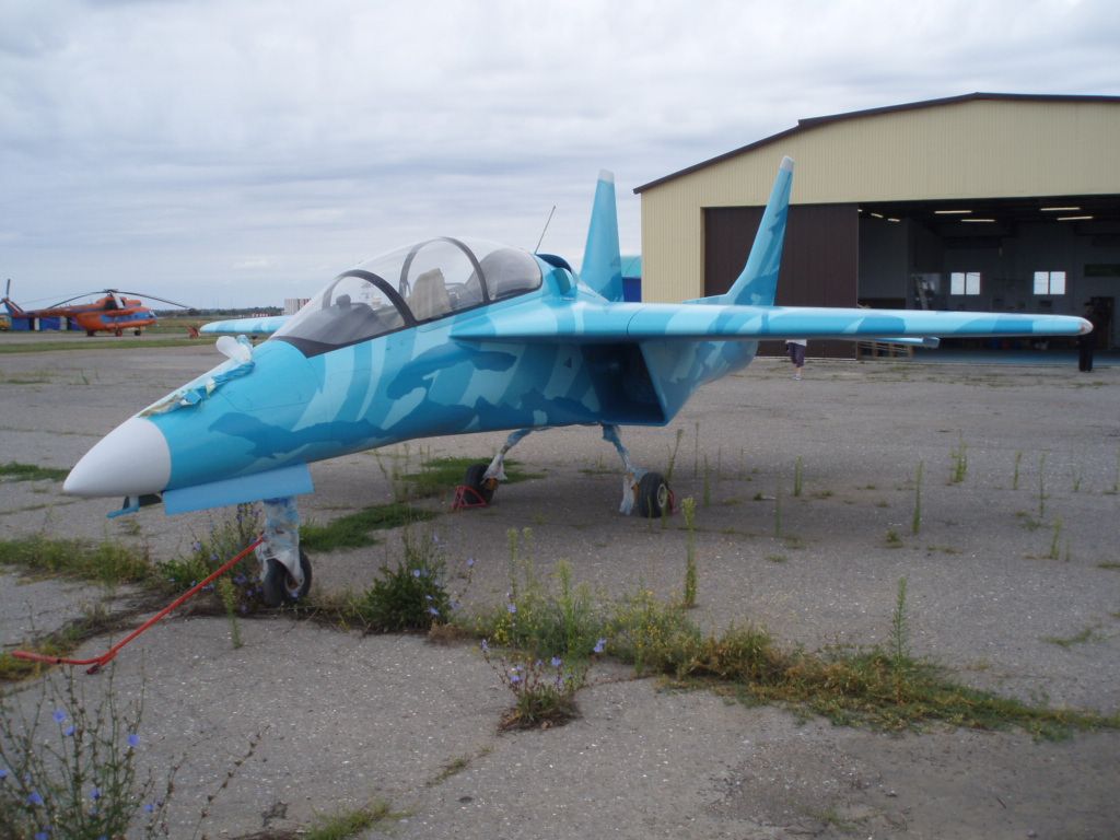

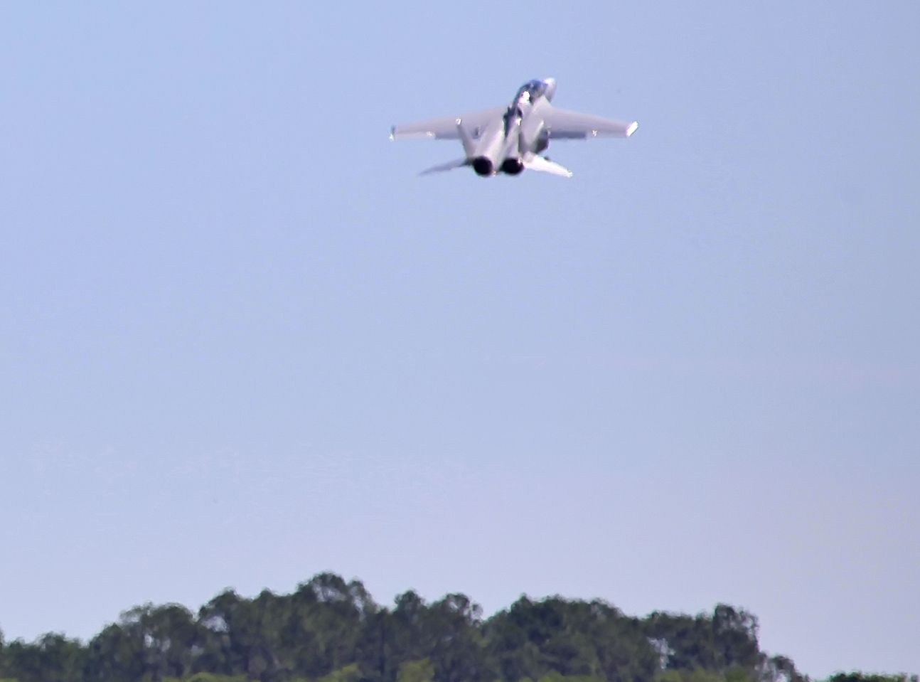

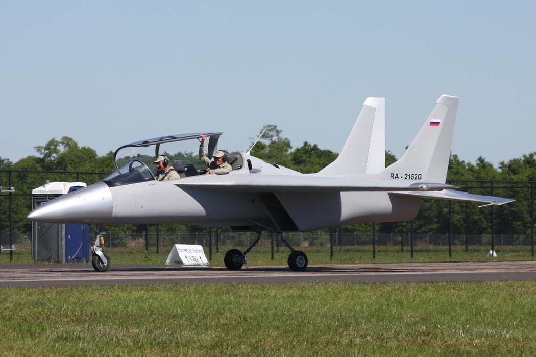

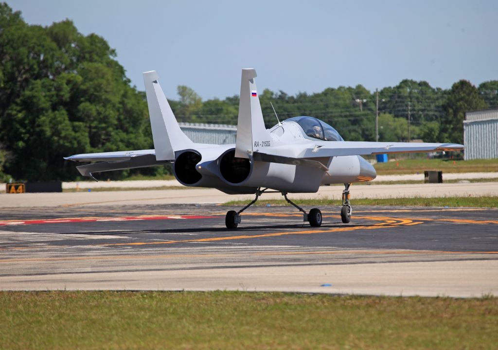

Недавно попросил некоторых знакомых прислать мне фотки нашего PJ-II Dreamer, какие у них есть, но не те которые мы делали, а те которые из других источников.
Дело в том, что за все эти годы наш самолёт много и многие фотографировали, а некоторые даже не знают что это за самолёт и нигде их не публиковали.
А они у кого-то есть и некоторые довольно хорошие.
Прислали мне эти хорошие фото. Я назвал бы их "Лётный день".

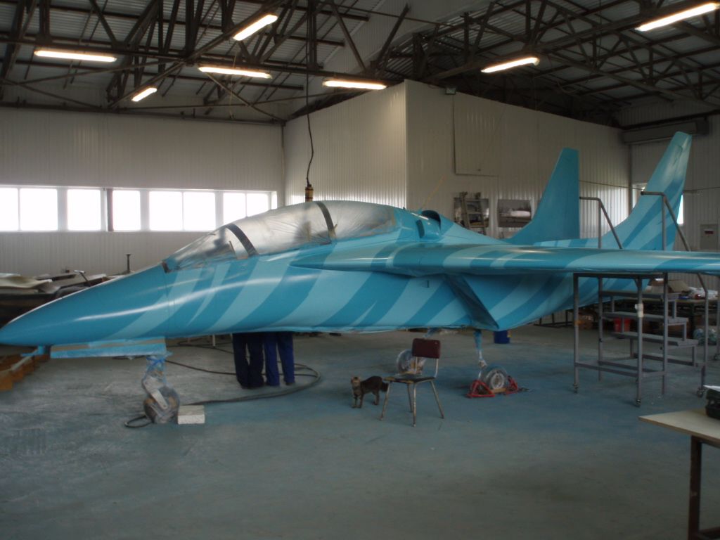

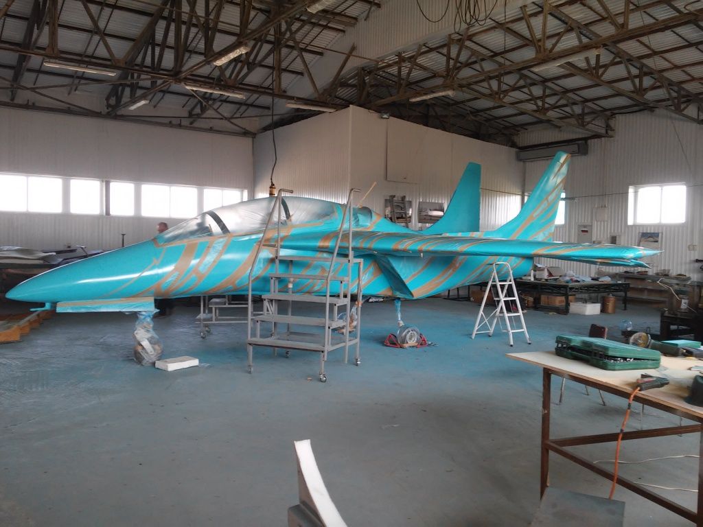

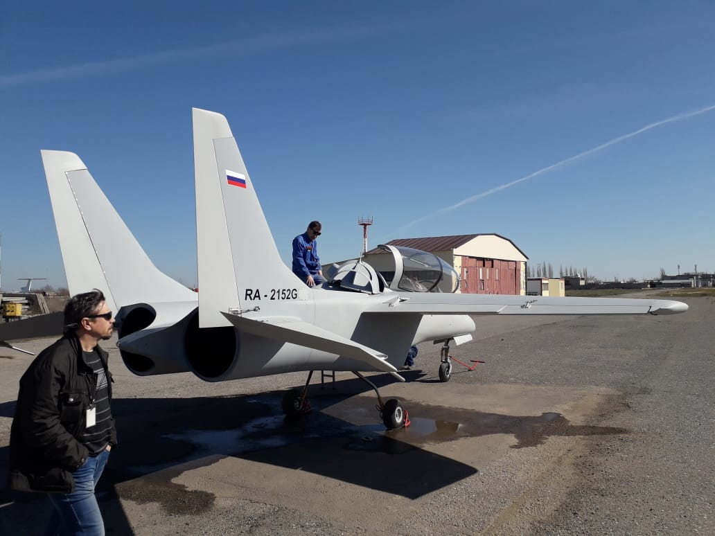

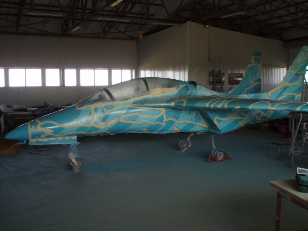

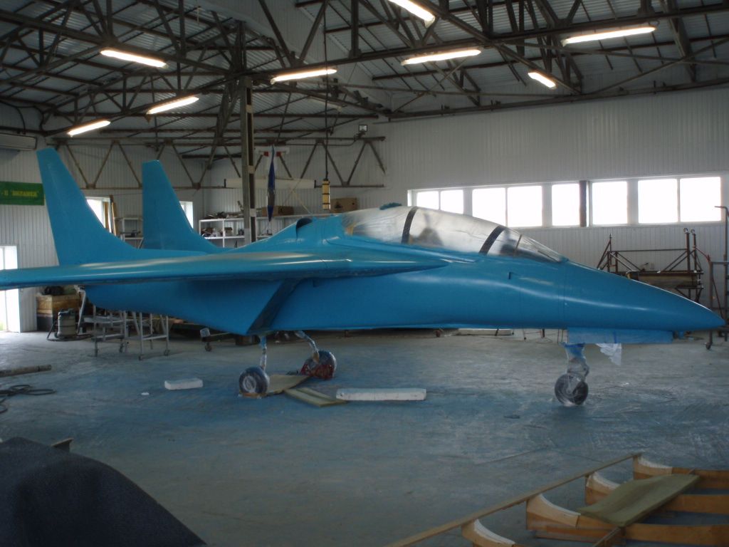

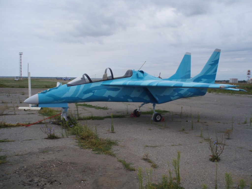

Вместе с этими фотографиями, так-же прислали несколько фотографий процесса покраски нашего самолёта. Не помню если об этом писал ранее, но напишу немного о покраске. Покраска заняла несколько дней, потому-что её нужно было делать в несколько этапов.
Первый этап(не включая подготовку самолёта к покраске) - окрас всего самолёта в основной(базовый) цвет:
Потом оклеили самолёт согласно заранее сделанной схеме-рисунком второго слоя окраски:
Покрасили эти места в более тёмный оттенок:
Затем заклеили второй раз по следующей схеме окраски:

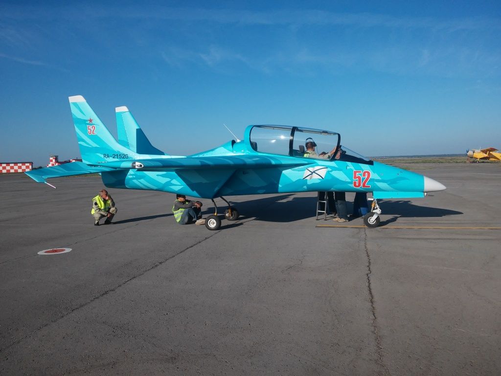

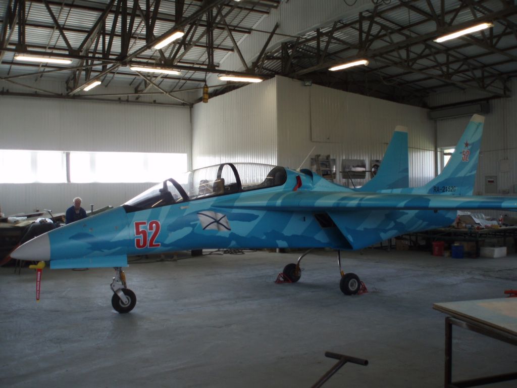

Окрасили этот слой в ещё более темный оттенок. Ещё покрасили концы носового обтекателя и вертикального оперения в светло-серый цвет(как у Су-27) и покрыли всё это полу-матовым лаком. Вот так получилось:
Когда краска высохла(2 недели), то наклеили всё остальное и самолёт стал выглядеть так:

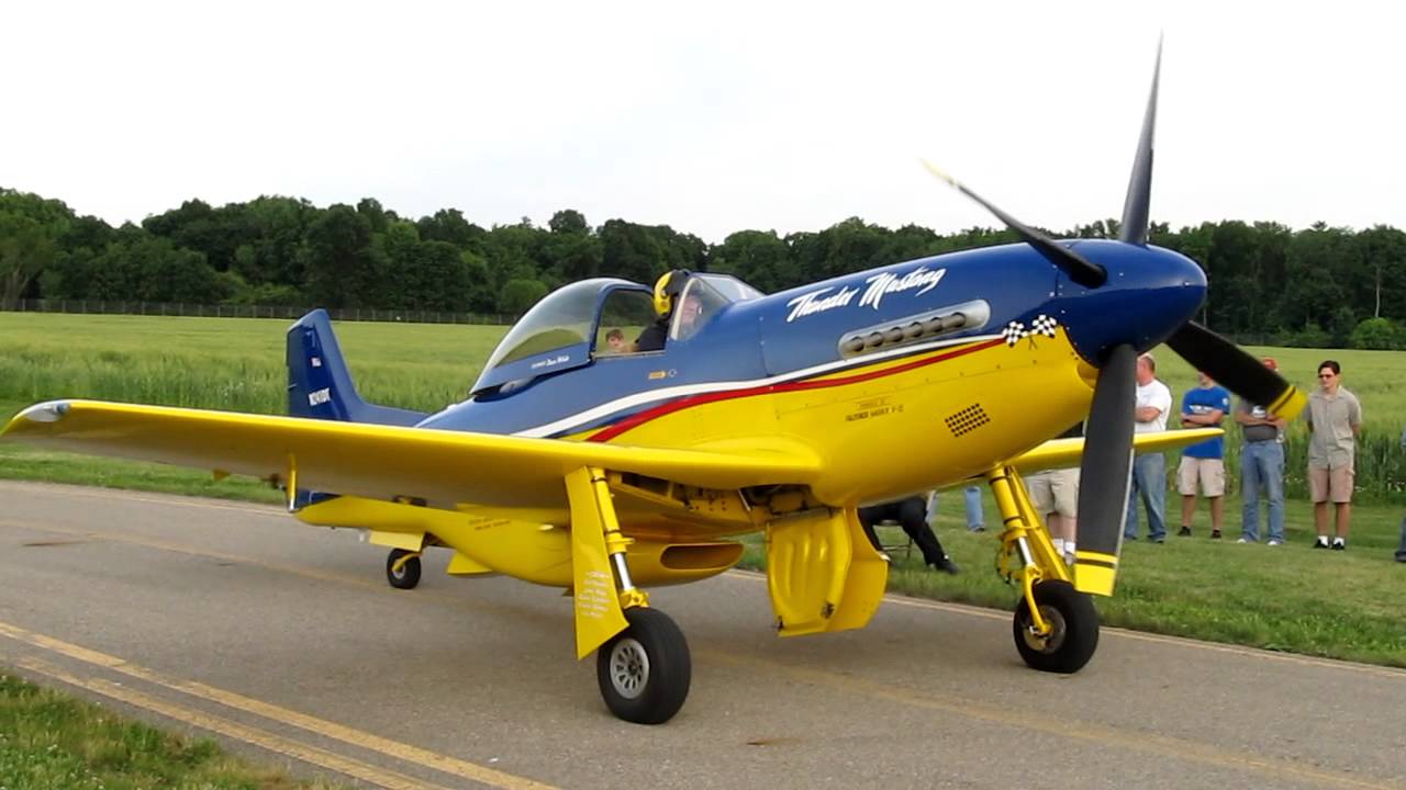

Меня иногда спрашивают(и даже некоторые советуют) почему мы не поставим ТРД или ТВД на наш самолёт? Дело в том, что я хорошо изучил рынки продаж
самолётов этого типа и выяснил, что такие самолёты(полноразмерные реплики или с ТРД/ТВД) почти не продаются и поэтому были сняты с производства.

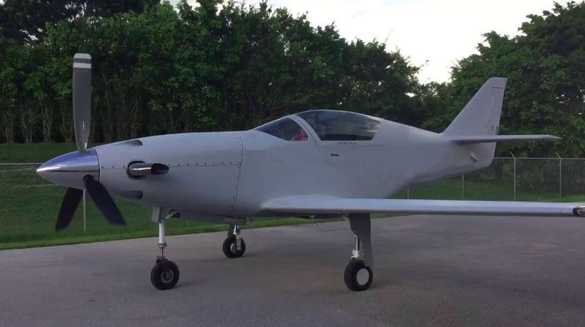

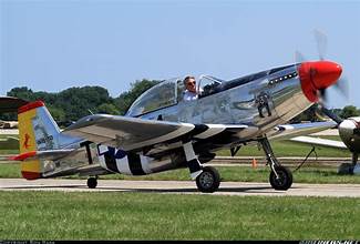

Примеры этому довольно не плохие самолёты, как Legend, Thunder P-51Mustang replica, Lancair Sentry и ряд других:
Legend
Thunder P-51 Mustang replica

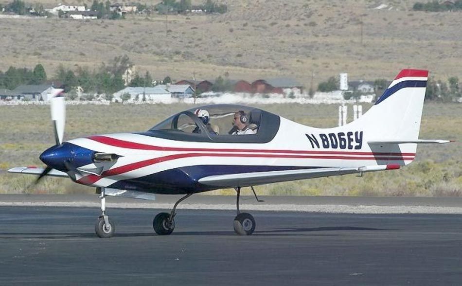

Даже такой известный и опытный производитель, как Lancair сделал эту ошибку, поставив ТВД на Sentry. А так неплохой был самолёт и наш Dreamer неплохо смотрелся-бы рядом:
Lancair Sentry (2 Seat Tandem Turboprop Powered with a 750 hp Walters Turbine Engine).jpg

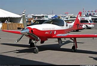

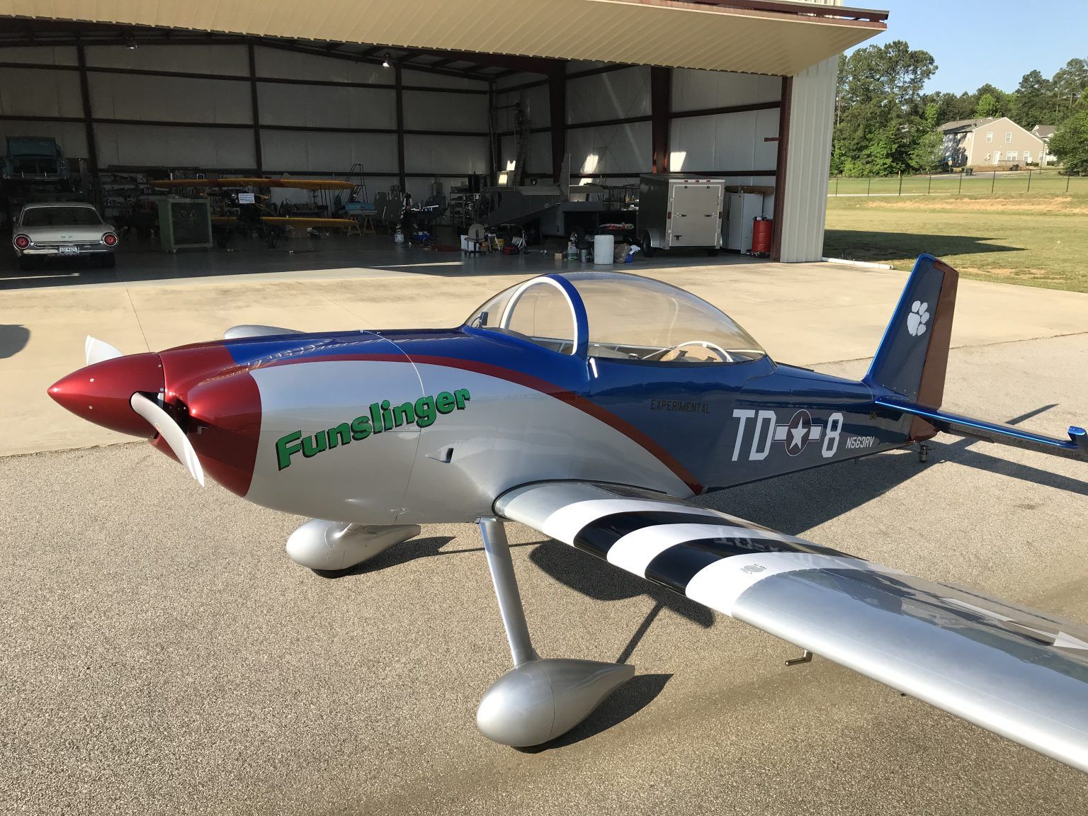

1) Спортивные двух-местные типа Lancair Legacy и RV(Van's aircraft):

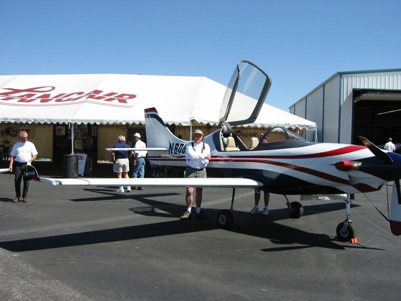

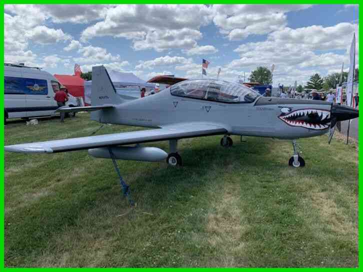

2) Военные самолёты - реплики как Titan T-51 Mustang и Tucano replica:

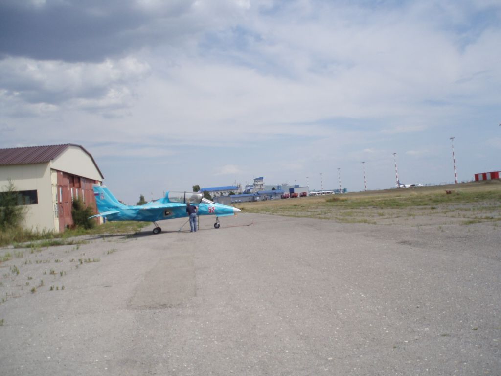

К концу этого месяца планируем перегнать самолёт на аэродром в Средней Ахтубе, там будет намного легче делать хорошие видео полётов. Здесь,
в Волгоградском аэропорту, это практически не возможно. Ближе чем стоянки к полосе не подойти, а про съёмки в воздухе вообще лучше не спрашивать...
