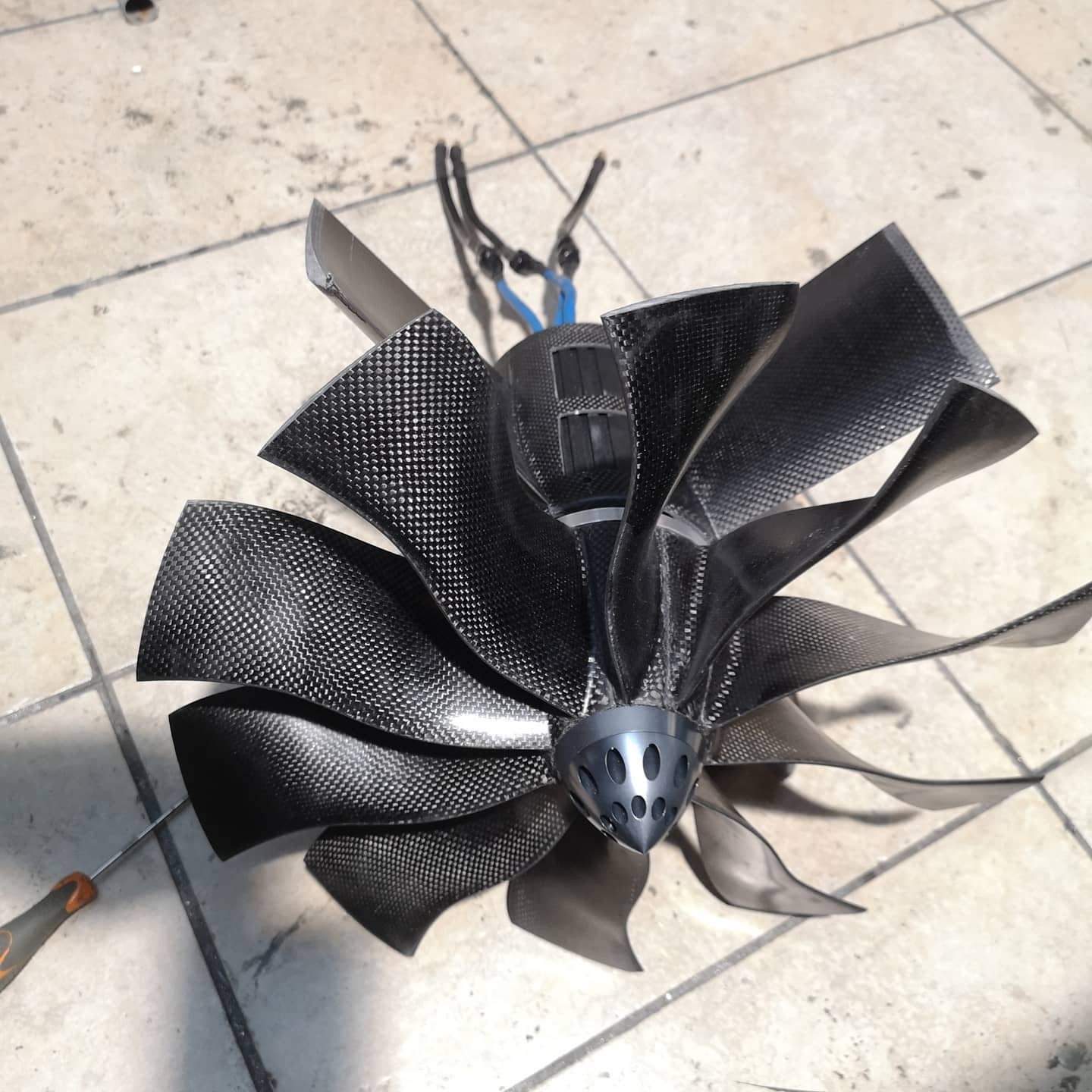

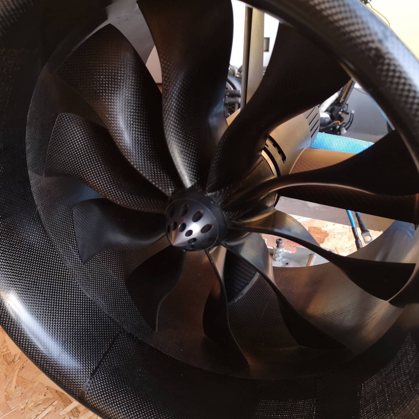

Нерабочая часть лопасти в комле тоже понимаш... очень большая. Лучше там делать полноценный толстый профиль, чем эти зигзуги удачи.
Шото (как говорят в Одессе) теоретики начудили.
Наши лопатки выглядят как "классические" по сравнению с этими лопатками вентилятора - значит есть что-то, что на первый взгляд кажется утопией и не должно работать... На больших турбо-вентиляторных - там всё ясно, концы лопаток работают на сверхзвуковых скоростях - отсюда и такой профиль у лопаток:
А вот на "маленьких" для чего(он всего 57 см в диаметре), я не понимаю... Может просто скапировал для "понта":

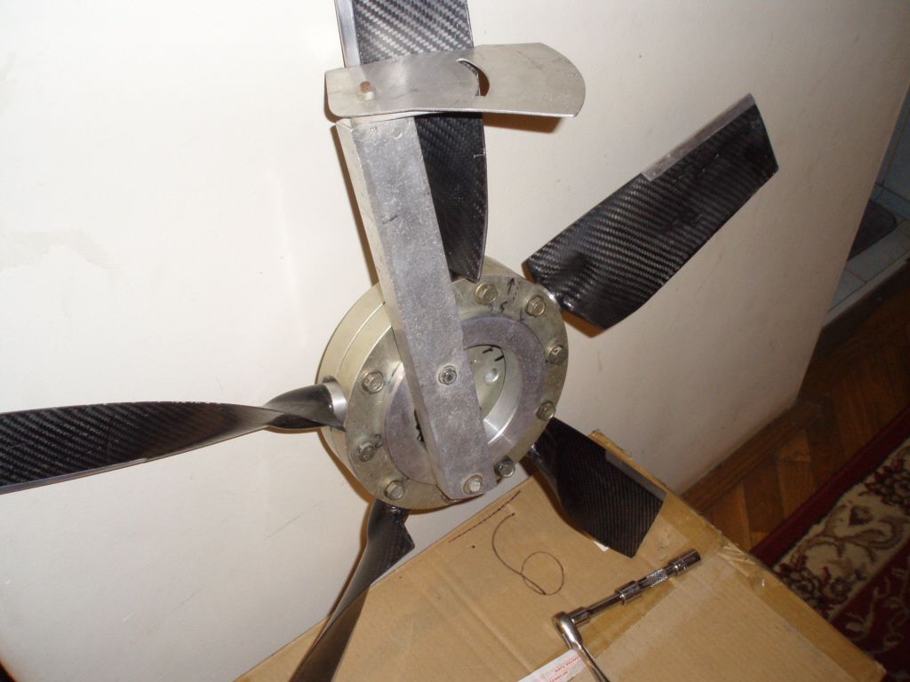

Или сделать истираемую вставку на законцовке лопатки. Так иногда делают в ГТД, только там истираемую вставку(кольцо) делаюттна статоре, внутренней поверхности канала. Это проще. Такое ктото из самодельщиков делал для винта в кольце: пенопластовое колечко. Винт просто выгрызал лишний пенопласт и зазор был минимальным. Пан Хенрик многажды это поминал в разных темах.
Генрих писал о пенопласте встроенным в кольцо в месте вращения лопаток у кольца(зазор между лопатками и кольцом). У нас сейчас появился лишний зазор в самом "стакане" крепления лопатки во втулке вентилятора - там пенопласту делать нечего. Сам по себе этот зазор(люфт) не опасен, но нужно постоянно помнить
"вытаскивать" лопатки до упора кольца при регулировки(изменении угла установки лопатки) или вообще когда ослабляешь затяжку лопатки. К тому-же есть шанс лопатка может сдвинутся при работе вентилятора(от центробежной силы и плохой затяжке), тогда лопатка может зацепить кольцо(зазор(люфт) в стакане узла крепления больше чем зазор между лопаткой и кольцом. А это сейчас мы имеем на наших вентиляторах - осевой люфт(зазор) стал миллиметров 3-4, а был в районе 0,5 мм...
JohnDoe
Я думал речь про минимизацию зазора лопатка-статор/стенка. Если речь про выбирание лишнего люфта во втулке/стакане, то, как вариант, разрезанные пополам шайбы-полукольца, типа вкладышей коленвала/шатунов. Можно разрезное проволочное кольцо из пружинной проволоки, типа поршневых колец. Ну, и контроль вылета лопатки во время сборки и после.
Имху
Anatoliy.
Севастополь

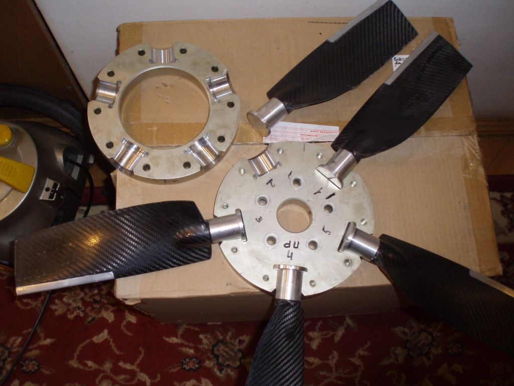

Приклейте к торцу втулки крепления лопасти пластину, например, из стеклотекстолита и потом с помощью наждачной бумаги руками или с помощью ЧПУ станка доведите толщину пластинки до нужных размеров.
JohnDoe
Да пипец, блин. А замерить зазор и подобрать шайбу, которую потом располовинить, да хоть ножовкой по металлу не проще? :ROFLMAO:

Чтобы одеть ее на стакан. НЕразрезанной шайбе мешает одеться с одноно конца пятка стакана, с другой стороны лопасть.
Тут надо уточнить.
Если излишний зазор между втулкой лопасти и разъемной втулкой вентилятора появился дальше от оси вращения и надо как то устранить этот зазор, то тут Вы правы.
Но конструктор этого самолета прямо сказал,что:
"вытаскивать" лопатки до упора кольца при регулировки (изменении угла установки лопатки) или вообще когда ослабляешь затяжку лопатки.
То есть зазор появился со стороны пятачков втулок лопастей.
И чтоб "забыть" о пакостном действии центробежных сил разумнее эту прокладку приклеить цельную на пятачок втулки лопасти.
Тогда появляется возможность устранить тот появившийся зазор с подобающей точностью.

В данном случае аппврвт опытный, на нем отрабатывают конструкцию для, в перспективе, серийной машины. Потому тут и возникла коллизия: сделали новые лопасти, а ставят их в старый зажим. Может предполагался подтних новый, или пролюбили размер при изготовлении, или еще что. На серийном, по идее, ничего этого не будет. А щаз нужно максимальео безболезненно, бысьро, дешево и надежно устранить вылезший баг.
Имху
Malish
Волгоград
Я и написал, что этот зазор(люфт) не смертельный. Можно поставить что-то в виде шайбы - нагрузки там никакой нет, центробежная сила тянет лопатку в другом направлении. Лучше поставить что-то пружинистое(типа пружины в фонарике, что поджимает батарейки. Тогда лопатки будут всегда "поджаты" к внешнему упору канавки. Просто сейчас стало ещё на одну процедуру больше - следить при регулировке установочных углов лопаток за положением лопатки в крепёжном гнезде, раньше этого не нужно было делать...
Malish
Волгоград
Так и есть, сейчас всё на самолёте сделано в экспериментальном исполнении и сам самолёт - прототип на котором проверяется вся идея проекта... Конструкция вентиляторов была сделана так, что-бы углы установки лопаток могли меняться на земле для проверки и настройки вентиляторов под разные режимы работы. Когда мы найдём наилучший вариант их настройки, то крепление лопаток будет другим, фиксированным как на этом фото:

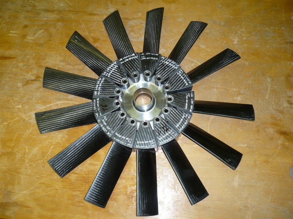

Или вообще вентилятор(рабочее колесо) будет изготавливаться как одна целая деталь - как на этом фото:

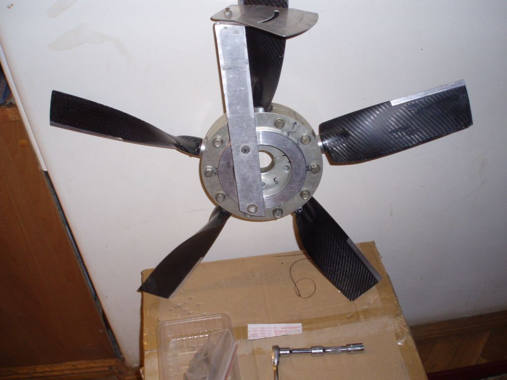

Сегодня попробовал выставить углы лопаток - довольно неудобно делать это, одновременно выставлять угол, удерживать лопатку в "вытащенном"положении и держать вентилятор на весу. Но всё равно возможно это сделать одному человеку. На самолёте будет ещё проще - там не надо держать вентилятор на весу руками
т.к. он будет закреплён на ступице. Так что ничего страшного нет...

Мы просто ещё не решили что лучше сделать - поставить просто прокладку или что-то пружинистое. В любом случае это работы по подготовке испытаний новых вентиляторов не держит. Есть ещё что нужно сделать прежде чем мы будем готовы их опробовать... И вообще даже этот нюанс даёт нам какой-то опыт решения тех или иных проблем. Если исправить что-то правильно, то и в дальнейшем ничего переделывать не придётся и даже возможно будет использовать где-то ещё, как стандартное решение вопроса... А делать что-то "тяп-ляп", лишь-бы что-то сделать - это не в моём характере...
