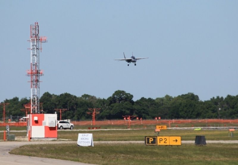

Предлагаю предложить ваш самолёт на замену неимпортнозамещаемого як-152.
Мотор только нужен вам помощнее и шасси убираемое.
Шасси уже переделано на убираемое:

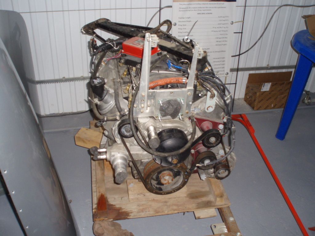

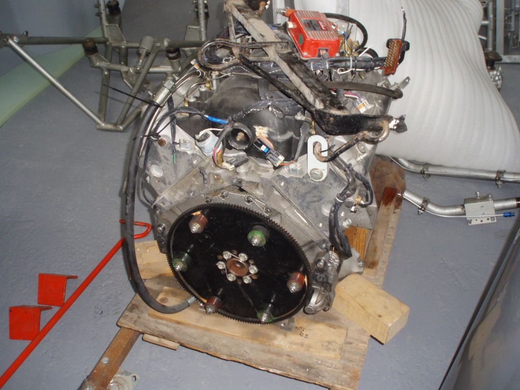

Серийный двигатель будет в 500 лс(LS 3) как этот:

Если мотор лексуса их не устроит, то есть хороший мотор Аурус v8, отечественный!
Серии LS моторы выпускает GM(General Motors), а не Лексус и находится в свободной продаже и не под санкциями. Отличный "атмосферник"(хотя может быть и турбирован) - выносливый, рассчитан на долгую работу на высоких оборотах. Поэтому его ставят на спортивные и гоночные машины. Отлично себя зарекомендовал в авиационном использовании и практически не нуждается в каких либо внутренних конструктивных переделках для этого использования. При правильной эксплуатации свободно отлетает те-же часы, что Лайк или Кони, с их между коп. ремонтами(1800-2000 часов). А его "капиталка" будет стоить всего пару - тройку тысяч "зелёных", что в разы дешевле. И по весовой категории он очень лёгкий для своей мощности. Так-же он очень компактный по размерам.

А он есть? И он не совсем отечественный, емнип
Да, слышал что на Аурусе Двигатель и АКП не отечественные... И вообще где они эти Аурусы и запчасти к ним? А вот машин с LS двигателями у нас в стране сотни(если не тысячи) бегают и даже у нас в Волгограде с десяток наберётся...
Rozhkov Mikhail
У Ауруса двигатель производится у нас, но разработан порше. Акп 100% разработка и производство наше. Правда это ничего не меняет, мотор этот купить весьма проблематично. Прошу прощения за офтопик

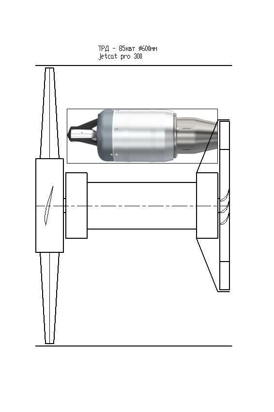

Очень интересовался ТРД с большим вторым контуром со смещённым газогенератором.
Может будет интересно, кроме недостатков есть некоторые достоинства: низкая цена, простота, отсутствие редуктора, ничтожная масса.
