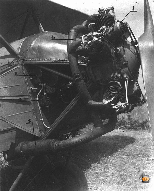

Что под цифрами 1 ,2 и 3 ? то есть под 1 видимо генератор - он приспособлен или такие ставили на заводе ?  foto from http://www.reaa.ru/cgi-bin/yabb/YaBB.pl?num=1241920118/0
dytik
это скорее  всего доработка  тобиш  рацуха  умельцев.
