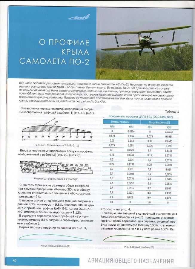

Кстати С.Г.Пархоменко прекрасную статью про профиль написал. Надо разрешение у него или редакции журнала АОН (кажется за 2013 год, хорошо бы узнать, какой номер.)  получить и выложить здесь эту статью - у меня есть она, прислал Е.Смирнов с Самары, но я не спросил ни у кого из авторов, вот титульный лист.

Кстати  , слышал,  что  именно  благодаря  этому  профилю  самолет  и  стал  успешным.

Ура! Ура! Ура! Какой прекрасный журнальчик! Статья Александра Вениаминовича Финкельштейна, ответ Виктора Константиновича Хрибкова о генераторах вихрей на Птенце... ...
Красивую статью С.Г.Пархоменко написал! Вот бы здорово, если бы он и по винтам По-2 написал бы!
Хорошо бы дополнить фото оригинальной нервюрой от оригинального самолета, с известным заводским номером, известным где и когда сделанным до 1956 г., пускай кривой и косой и снятием с нее координат.
Думаю что Харьковский профиль точнее чем на заводе раньше делали, но почему не написано, от куда взяли - Н.В.Аникин дал, Акимчук- Лейко, или Сасовский аппарат, или с гнилой нервюры переснят или с описания подкорректировали. От куда в журнале ЦАГИ-541???
