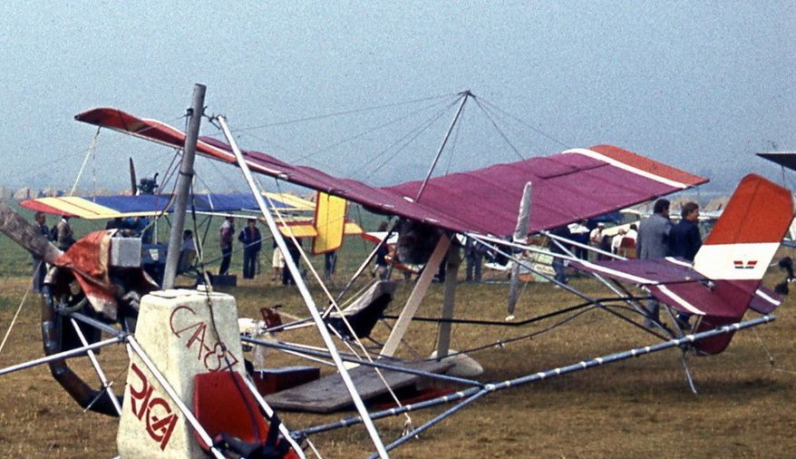

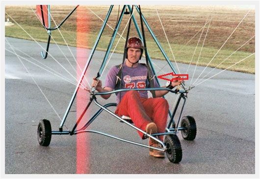

Интересно как в разворот входит балансирная версия Квиксильвера?   Управляемый руль направления-перекрестная связь(Если да, где орган управления РН?) Или в крен входит изменением центра тяжести(отклонением пилота в бок)?
Если приглядеться к картинкам, видны стропы прикрепленные к подвеске пилота и идущие на крылья.
На первых аппаратах есть только руль направления.
Наверное им эти стропы и управляли.
На следующих моделях с рулем высоты использовались интерцепторы, которые работали  от педалей.
Они могли использоваться как воздушные тормоза. .
РУС по крену управлял рулем направления.
Из-за этой нестандартности техком СЛА-87 не допустил копию Квиксильвера из Прибалтики (по моему он назывался Альфа) к полетам.

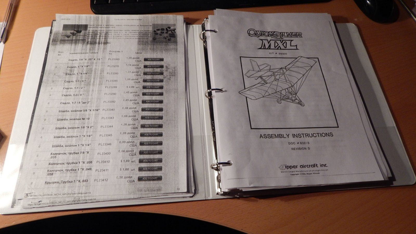

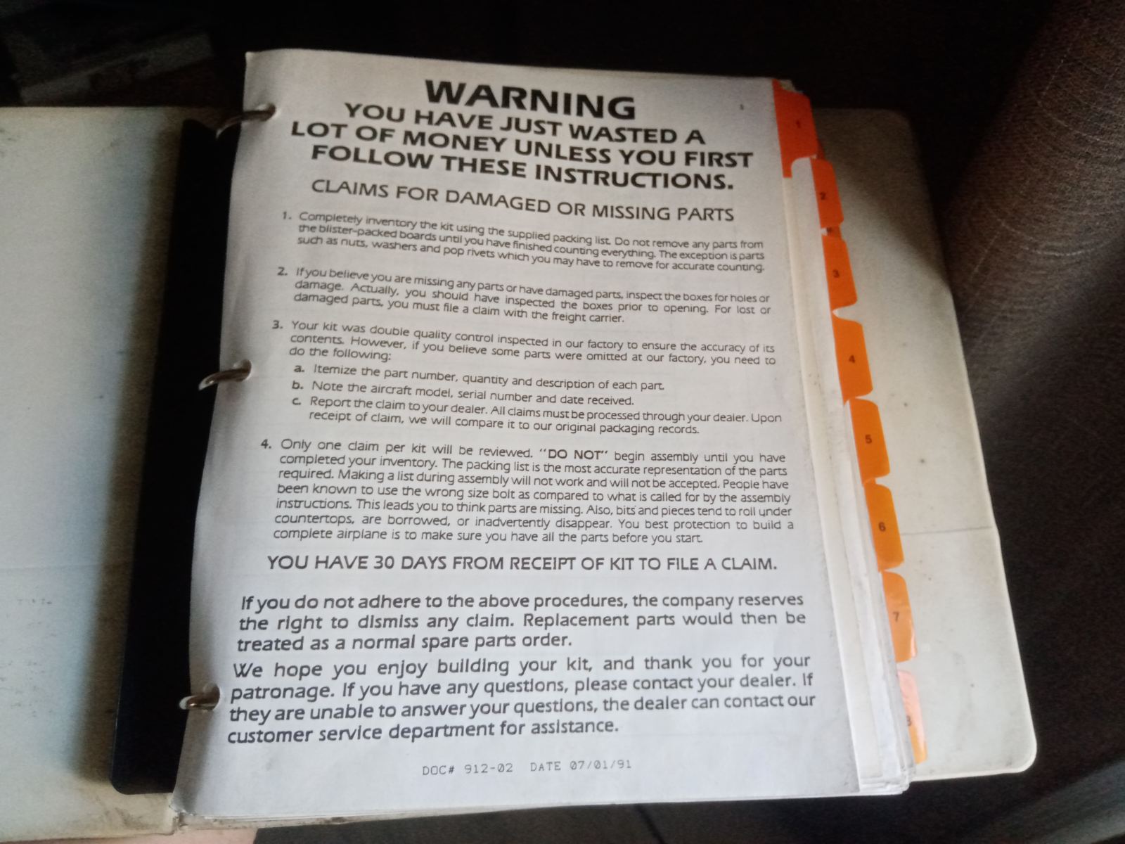

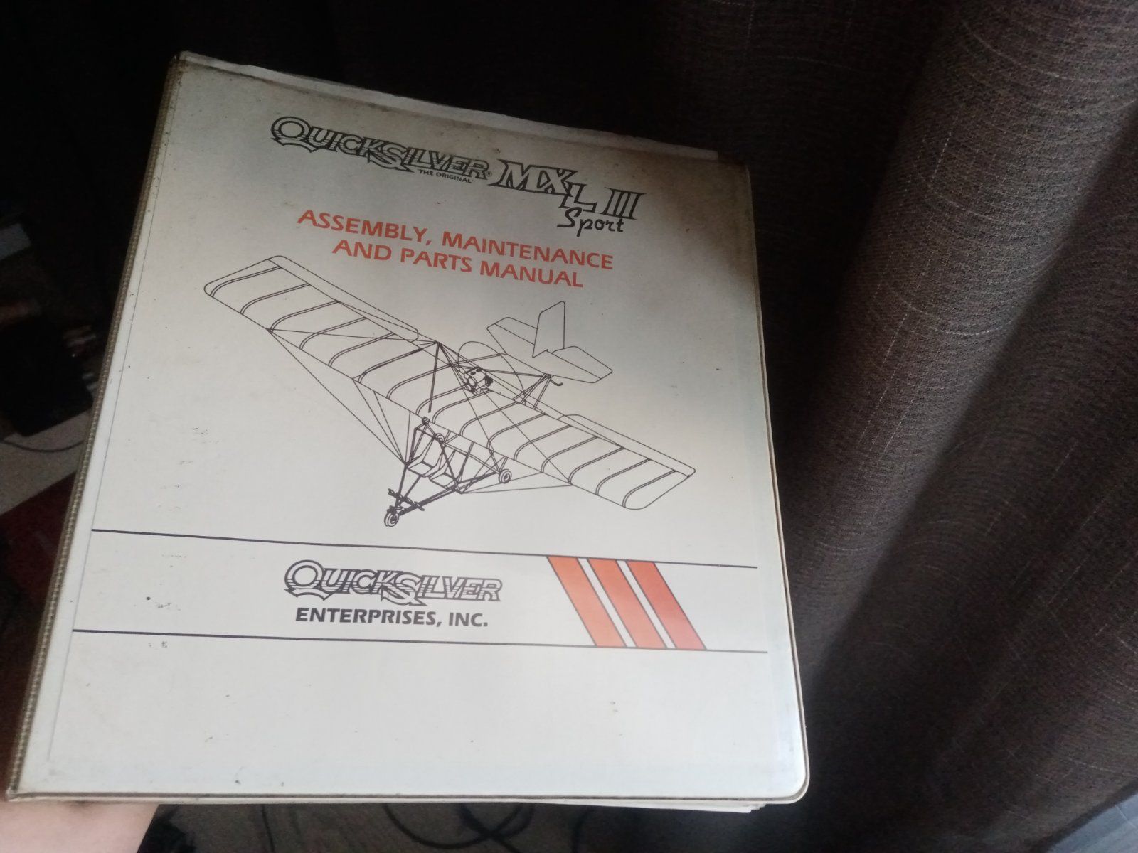

Есть у меня книжечка вот такая:
толстая, листов 300 наверное
Думаю это единственная в России. Мануал по сборке. Нет ни одного размера, но по этой книжке можно собрать квиксильвер из кучи трубок и болтов (как раньше от Бака самолёты приезжали 😏). Вдруг кому какой узел надо посмотреть - в принципе думаю решаемо.
