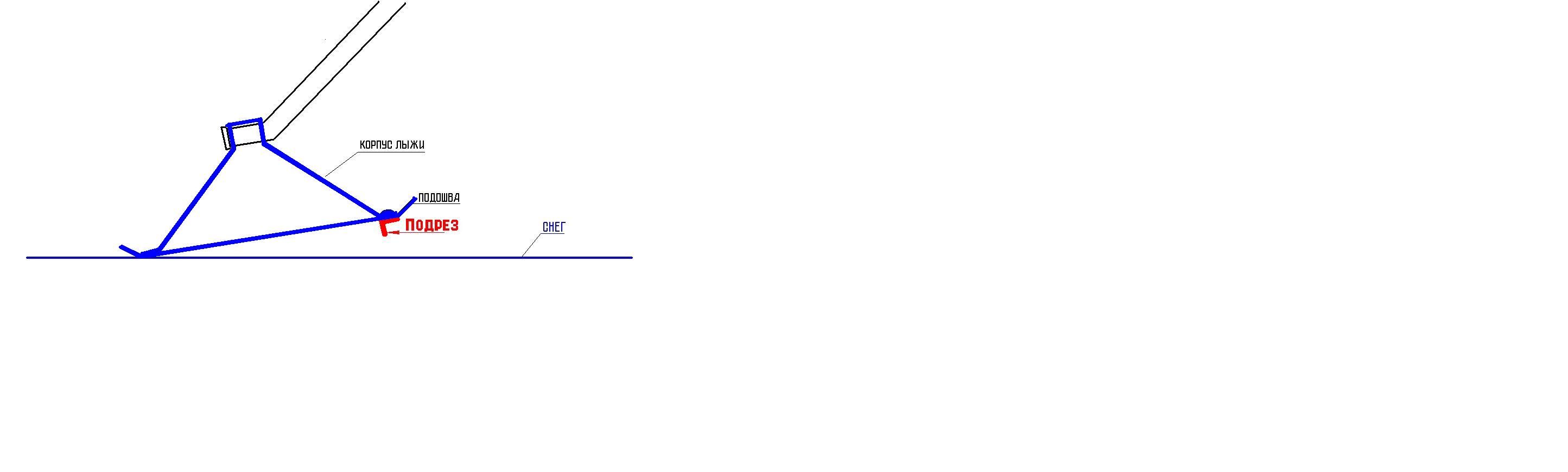

Мы подрезы ставим и на основных, вблизи внутреннего ребра. При посадке с боковым сносом, за счёт естественной "косолапости" шасси, обеспечивается боковое проскальзывание.  ;)
КБ Альбатрос
РП15,РП25,РП2OO
При нормальной эффективности РН+хв.лыжа,я как-то не замечал особой потроебности в гребнях на основных лыжах...
