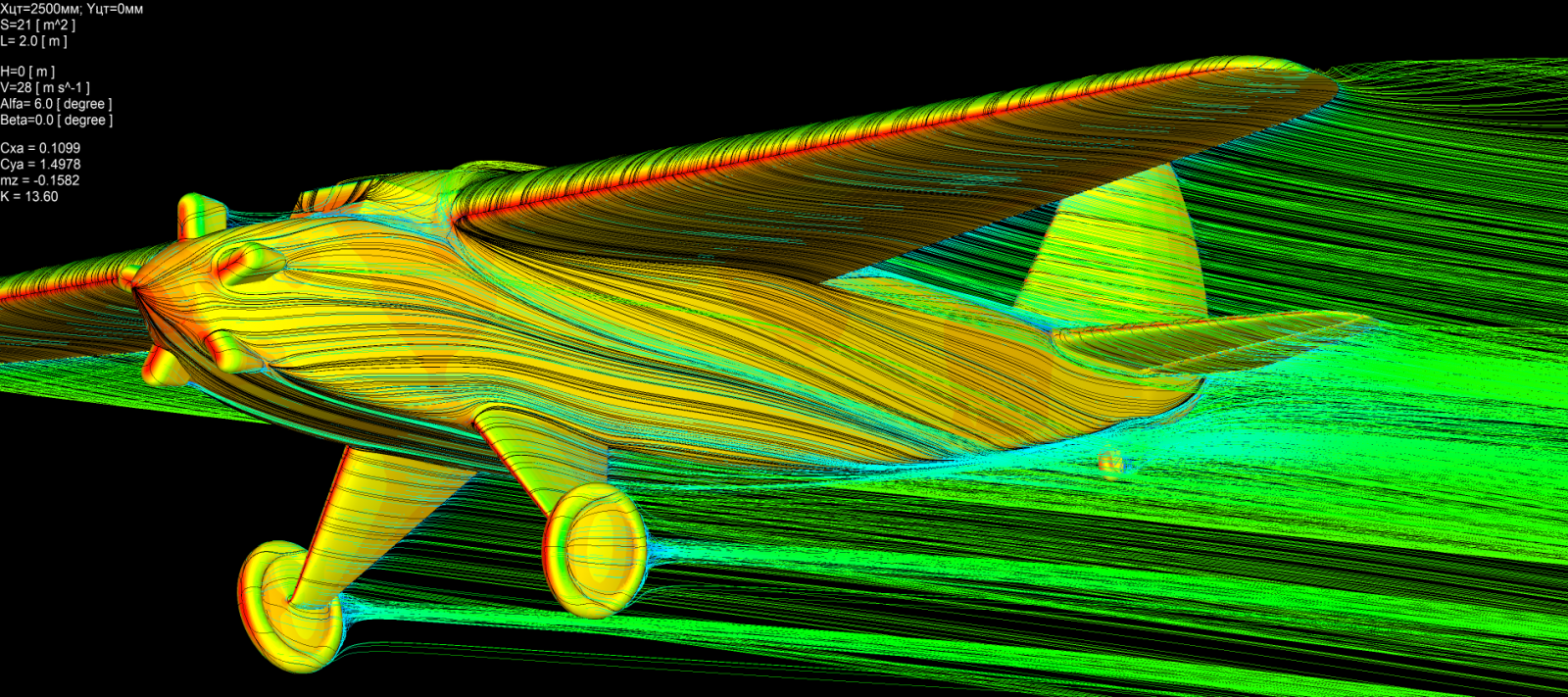

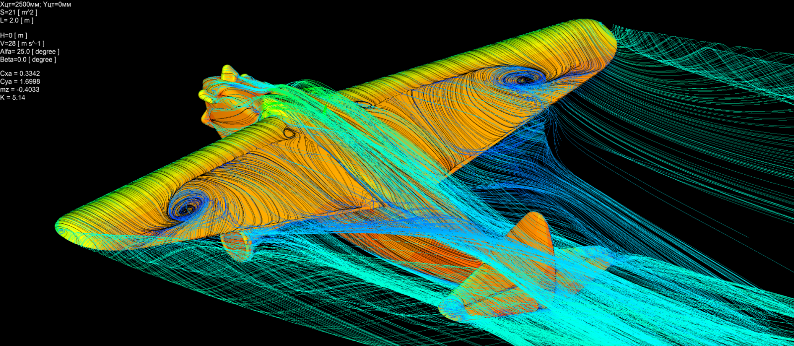

Кстати, если приглядеться к вот этой картинке повнимательнее (ниже), то можно визуально оценить какими путями можно снизить Сх планера и попутно улучшить условия обтекания хвостового оперения...
Тут весьма просто и достаточно понятно показаны причины возникновения индуктивных вихрей и струек турбулентного воздушного потока. Соответственно можно конструктивными мерами их или минимизировать, или ж вообще уйти от них. Тут главное лишь в том, верно ли рисует эти потоки сама программа их визуализации...
Вообще-то на данном снимке угол атаки 26 градусов. Явно не угол атаки в крейсерском полёте

Не согласен. Картина обтекания в срывной, или околосрывной зоне, принципиально отличается от обтекания при углах атаки, когда Сх хоть сколько-нибудь может быть интересным. Так, что снижение Сх актуально лишь для примерно таких углов и примерно такого обтекания. Однако, видно, что резервы снижения сопротивления формы не очень велики. Безусловно, в рассмотренной модели, двигатель изображен очень оптимистично, не показаны многие щели и поверхность, по умолчанию - полированная

Я всё это прекрасно понимаю (по крайней мере - надеюсь, что понимаю).
Однако другое капотирование другого двигателя, другой фонарь для кабины пилота, другие законцовки крыла (с винглетами, становящимися столь популярными сегодня на современной авиатехнике), "галоши"-обтекатели на колёсах основных стоек шасси - всё это в сумме ещё бы 1,0 - 1,5 единицы К самолёту бы добавило. То есть снизило бы потребные мощности СУ в крейсерском полёте (или же чуток увеличило бы скорости его полёта). То есть в сумме километровый расход топлива мог бы стать чуть поменьше, а дальность полёта на заданном количстве топлива - побольше.
Не так ли?

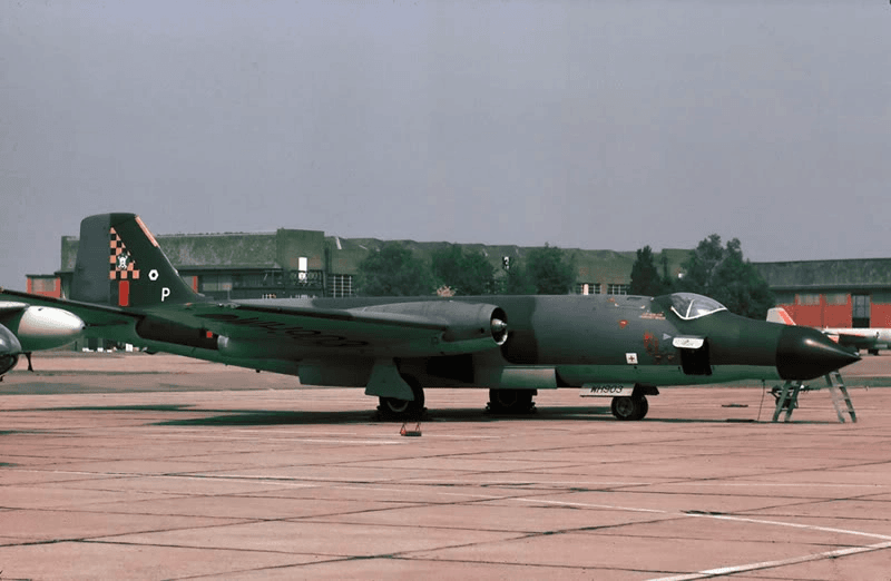

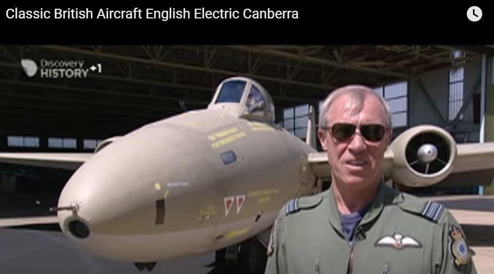

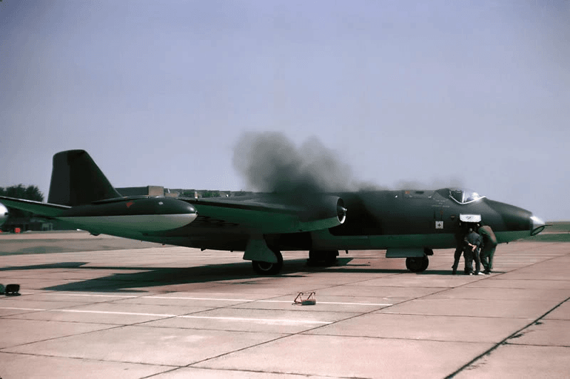

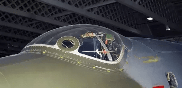

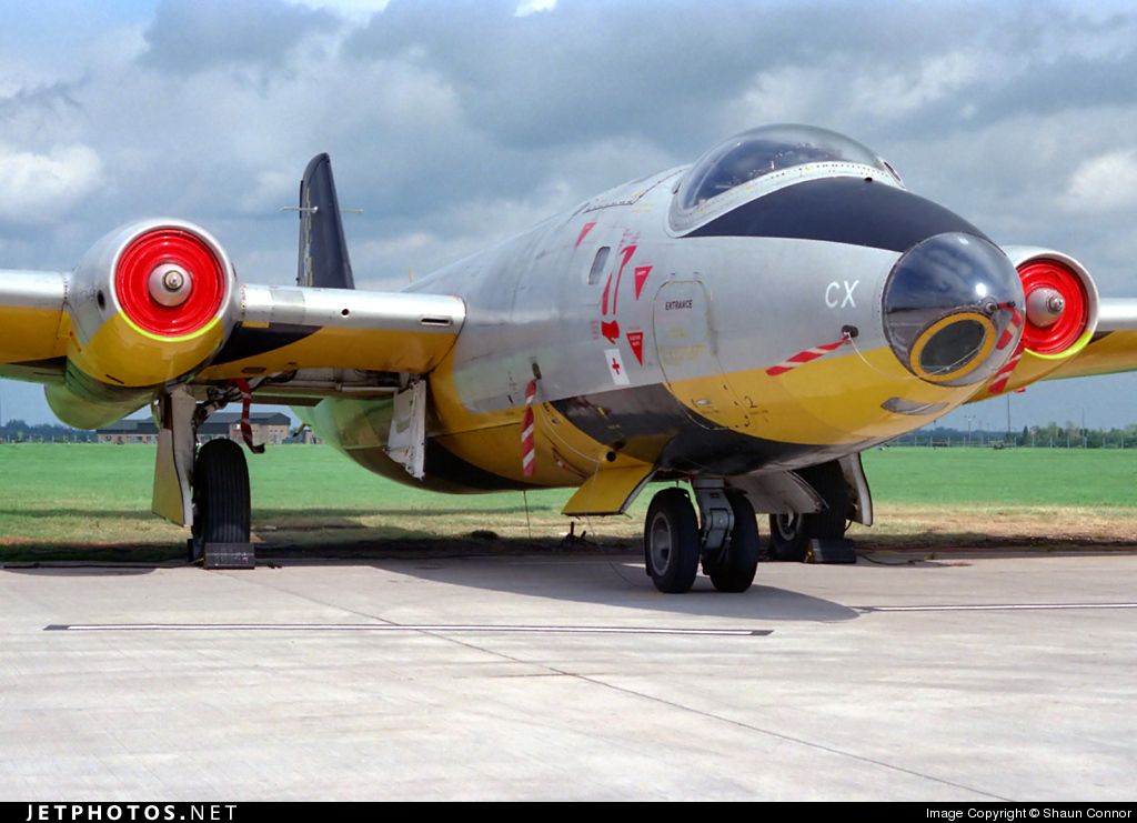

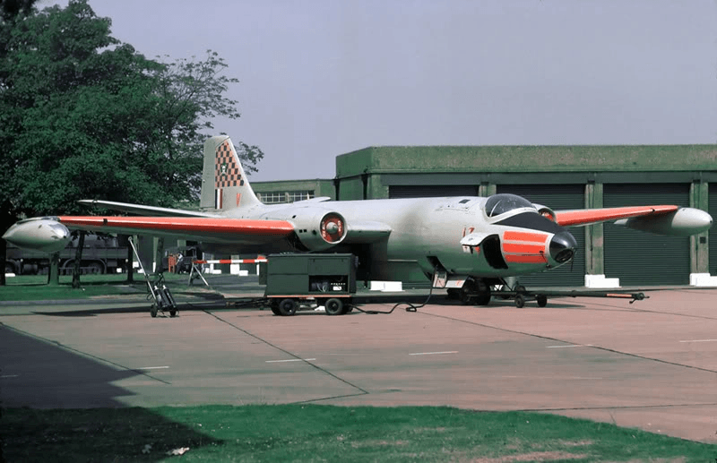

А вы действительно уверены, что на "Канберре" фонарь цельнодутый, без силового каркаса изнутри?
И что это там под фонарём за светлая полоска, а?
Вот здесь её получше видно...
И здесь она тоже неплохо просматривается..
Уж не силовой ли это элемент подкрепления "дутого" фонаря изнутри, а?
И как-то сомневаюсь я, что военный самолёт "Канберра" в 1949-50-х года проходил сертификацию как тип ВС по правилам BCAR (BCAR | UK Civil Aviation Authority), которые вообще-то регулируют сертификационный процесс для Civil Aviation aircraft (то бишь для гражданских самолётов)...
Вам это не кажется, или у меня одного создаётся такое ощущение?:rolleyes::ROFLMAO::cool:

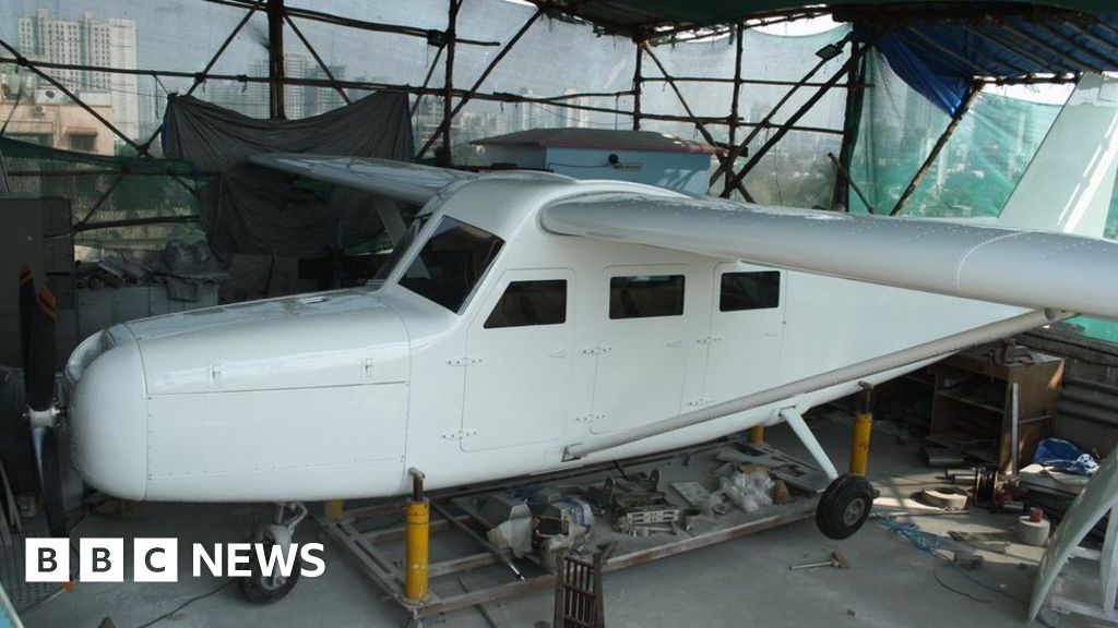

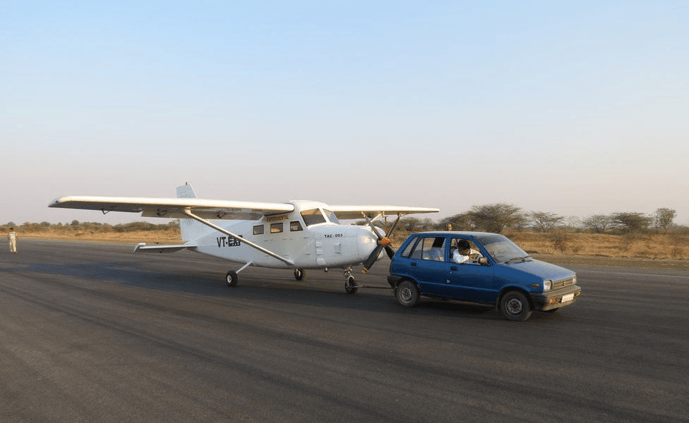

Кстати, а по каким авиационным правилам строил свой шестиместный одномторный самолёт вот этот индус, не подскажете?
Кажтся мне, что он учился где-то в метрополии (то бишь в Great Britain), если судить по переплёту кокпита его "лайнера"...
Врядли. Хиловато, и со стеклом не связано. Возможно это пиросистема разрушения фонаря перед катапультированием.
Сертификацию он точно не проходил, но и о птицестойкости наверняка побеспокоились.

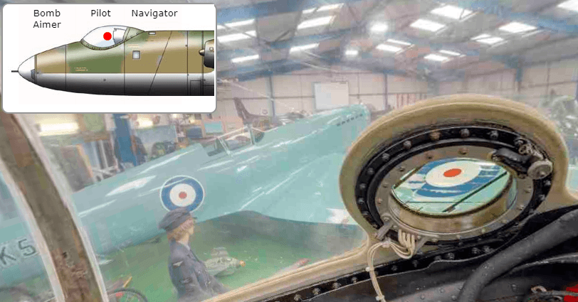

Вы правы - "Канберра" серии В2 имел цельный фонарь, но такой толщины и массы стекла, что его на последующих сериях "Канберры" В57 поменяли с цельнодутого на более лёгкий по массе классический, с силовым переплётом изнутри.
Обратите внимание на открываемое "оконце-форточку" (с электроподогревом стекла, на случай запотевания или обледенения фонаря) слева в лобовой части этого фонаря (чтобы через неё увидеть землю на выравнивании). Можете сами "прикинуть" толщину стекла в этом фонаре.
А вот на последующих сериях этого самолёта фонарь был уже вот такой.

Собственно, про это я и говорю - хотя, применение винглет вовсе не гарантирует улучшение. Заметьте - на МС 21 винглеты отсутствуют.
Вот, оптимизация передней части ф-жа могла бы дать вполне заметный прирост: вместо потерь тяги на обдувку фюзеляжа, его носовая часть могла бы выдать собственную тягу, превышающую те потери. Если надеть на трубу способный с малым трением передвигаться по ней, наконечник с каплевидным носком, и дунуть на него мощной струей воздуха - наконечник вылетит навстречу струе. Нарисовав такую схему и струйки тока, легко в этом убедиться

На счет дутых фонарей, могу сказать следующее.На выпуклой передней части фонаря всегда будет разрежение - как это и сказано в предыдущем посте. Поэтому, стекло фонаря будет нагружено, в первую очередь, силами растяжения, которые материалом остекления берутся легко, а изгибающие, в случае близости поверхности к телу вращения, могут быть практически исключены. Птицестойкость, в случае негерметичного самолета, обеспечивать не требуется - да, она и не меньше, чем у плоского стекла.

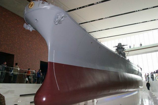

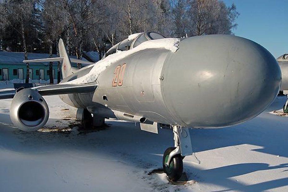

Вы это про кольцо Тауненда и обтекатели-капоты звездообразных двигателей от NACA популярно объясняете?
Капот NACA и сделан таким, чтобы с лихвой компенсировать лобище здоровенной звезды. Но эффект будет проявляться всегда и везде - недаром, подводная часть любого современного корабля начинается с бульба, а вовсе не с острия.
По той же причине, тупорылый Як-25 на дозвуке имел меньшее сопротивление, чем подобный остроносый Як-28
