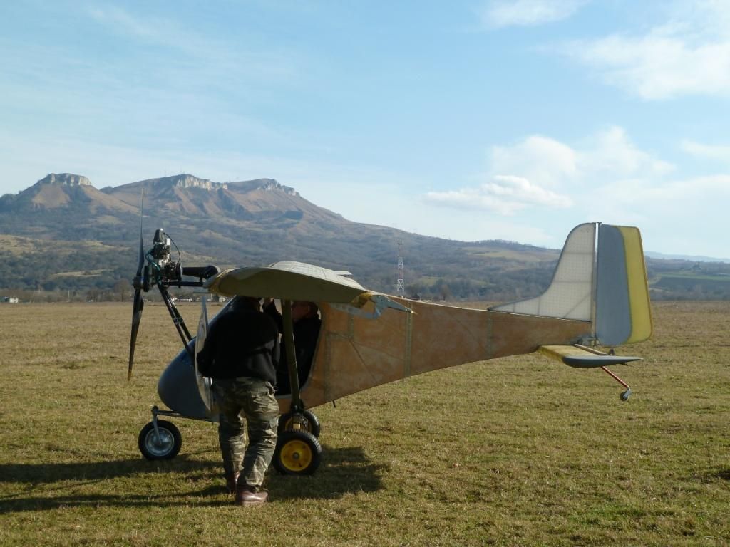

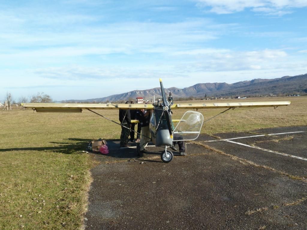

Не смотря на наступление зимы, тепло юга нашей Родины способствует кипению конструкторской мысли.
Вчера на аэродроме Псебай просторы Пятого океана освоил новый самолет Шагман-1

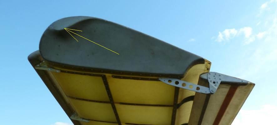

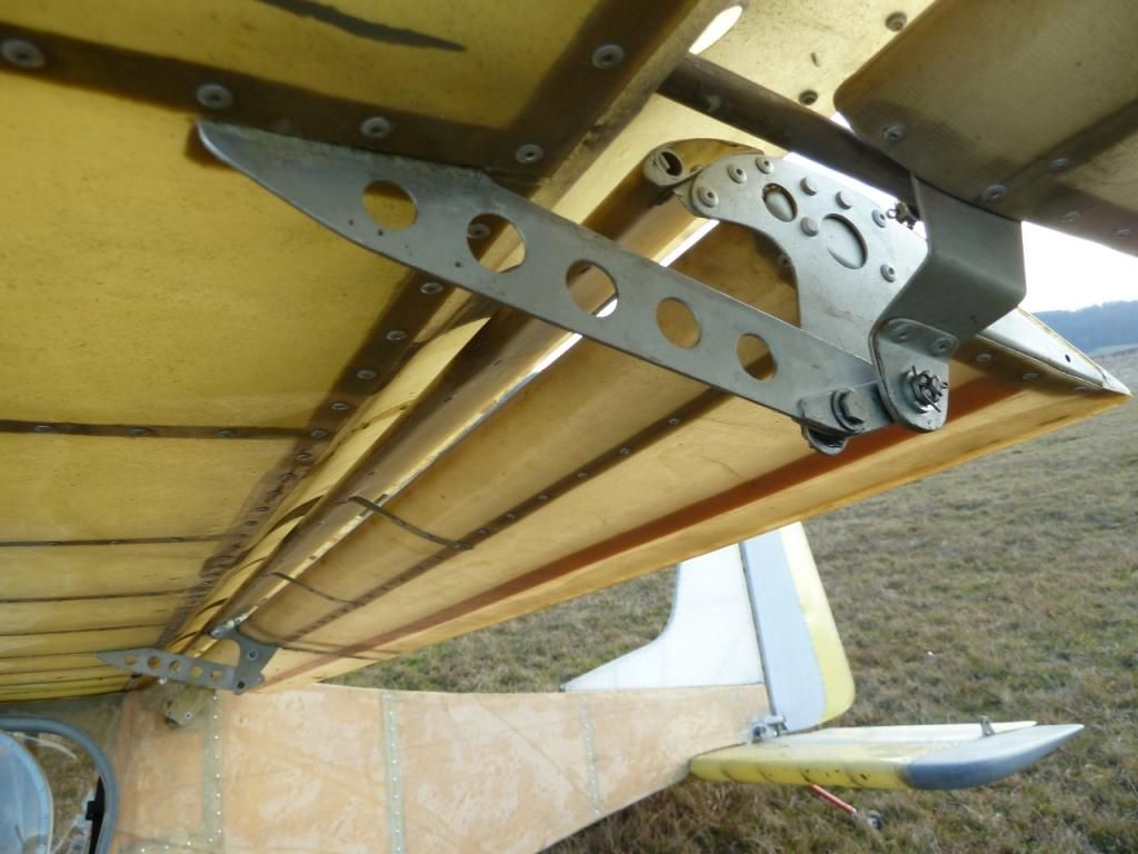

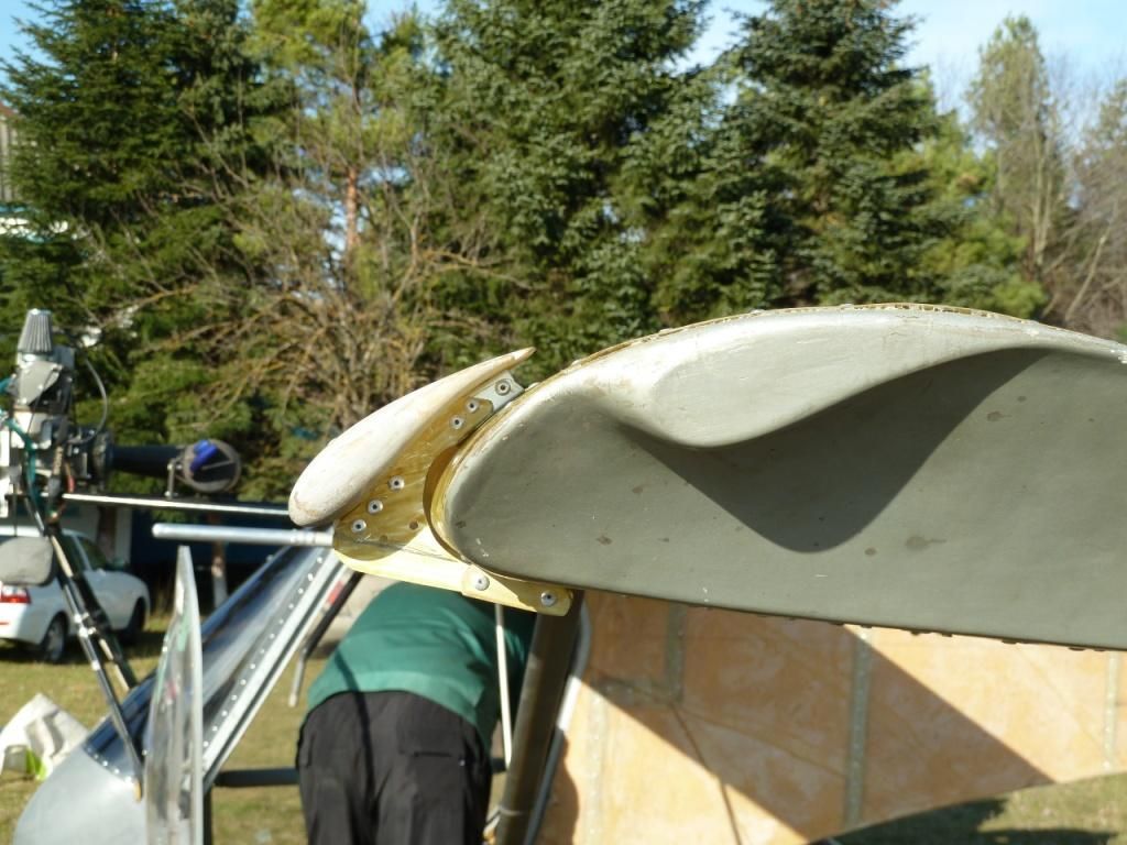

Предкрылок

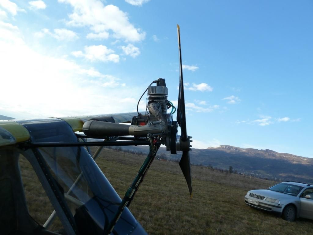

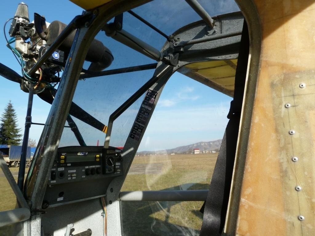

Силовая установка на базе Хирт-33  28л/с

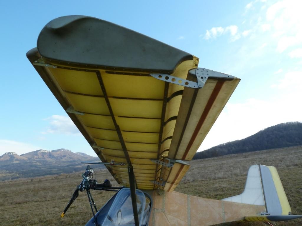

Крыло

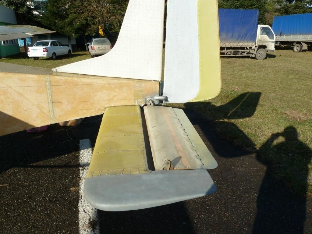

Щелевое ГО

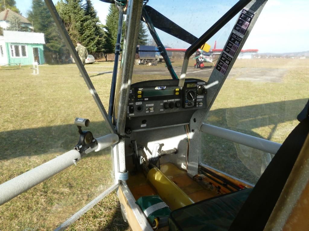

Кабина

РУС

Вот это ДА. Механизация-уважуха. Ждем описания :exclamation :exclamation :exclamation
Виталик, поздравляю с рождением пепилаца! Это конечно не А-40, но выглядит достойно!
Скудная информация со слов авторов.
Вес  пустого  120кг
Площадь  крыла  7м2
Размах     8м
Длина самолета 4м
Поздравления, Расскажите по больше, какие первые ЛТХ, какие параметры самолета, вообще побольше кто конструктор, кто строил, процесс постройки с фотками.
Хотим знать героев нашего времени.

Ух ты! Механизация как на взрослом... действительно поподробнее расскажите, жутко интересно как оно... летает?

Какова роль наплывчика на законцовке или просто дизайн такой?
