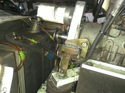

А  вот  про  доработку  582  мотора  если  можно  поподробнее, что  поставили  , как  крепили...........думаю  станет  это  многим  интересно.  Всё  это  дорого  и  часто  выходит  из  строя  при  перегрузке.  Что  касается  преобразователя  был  у  меня  такой,  не  прожил  и  сезона,  сгорел. Он  очень  боится  КЗ.

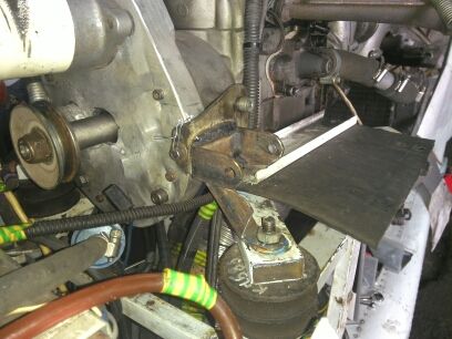

У нас старенький 532, задняя крышка самодельная, т.к. родная была вареная и постоянно трескалась рядом со сваркой. Кронштейн генератора связывает крышку, картер и раму двигателя. Шкив взяли от генератора Нивы, поставили его на генератор, а матизовский поставили на приводной вал.

Т.е.  это  просто  доп  генератор, зажигание  от  датчиков хола  старое  и  всё?

Зажигание от индукционного датчика с комутатором от зил 131, генератор теперь этот единственный, магнето убрали полностью.
