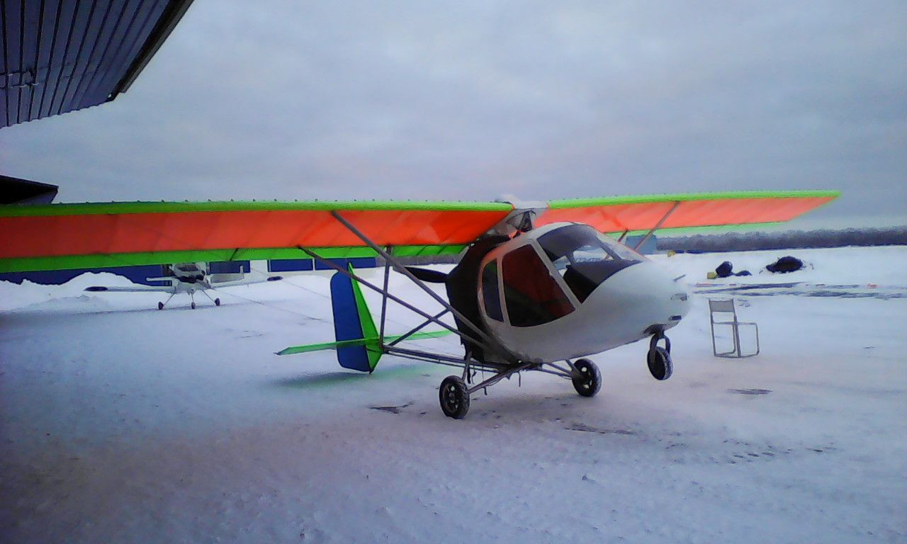

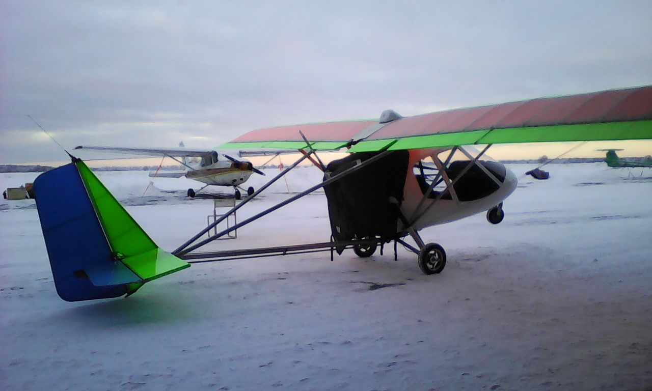

По жесткой посадке - прошу прощения за заминку, было не когда. Сегодна заезжал на аэродром, смотрел на масштабы поломки. Вот информация:
- на борту инструктор и ученик;
- сложные метеоусловия, боковик около восьми и выше, темп около нуля, высокаю влажность, ледяной дождь;
- летели видимо в сирию ;)
- отход от точки в сторону ухудшения метео;
- по возвращению в систему жесткое облединение передних кромок, подкосов, лобового стекла до 10 мм;
- заход на 110 км каким то чудом на середину полосы;
- выравнивание на тойже скорости, затем свал с двух метров на правое шасси, оно было внезапным, отлом колеса по линии сварки у самой ступицы (такое здесь уже обсуждалось);
- далее отлом второго шасси, выезд на снежный бруствер, подлом передней стойки и надлом балки в основании центральной вертикальной мачты;
- ни одной царапины у отчаяных и дерзких;)
- с таким блединением качество крыла как у топора, странно что вообще еще летел...
- вывод однозначный - нах..р это все было нужно, а вот Птенец молодец, практически готов к арктическому перелету, но уже после ремонта:)
Также по поводу РВ хватает не хватает - огромная разница полета одному и вдвоем на Птенце. Когда один - практически ас на ракете, когда вдвоем - нужна строгость и аккуратность на заходе и всех остальных оставшихся манипуляциях.
