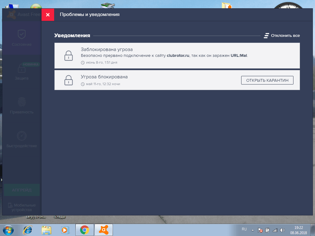

Ну а с моей стороны подтверждение вашего трипера на сайте. Разбирайтесь с разных ресурсов
    40,1 КБ · Просмотры: 385

Здравствуйте друзья Птенцеводы, владельцы самолета «Птенец», желающие приобрести данное воздушное судно и просто любители неба. ОКБ Ротор спешит сообщить вам информацию по поводу сайта. Проблема по блокировке сайта антивирусами действительно существует, но это не из за наличия вирусов на данной странице. Сайт был проверен на вирусы и все чисто. Для доступа к сайту необходимо в вашем антивирусе добавить его в список разрешённых. Все это происходит из за используемого нами хостинга, ваши антивирусные программы стараются обезопасить вас с небольшим «запасом». Добро пожаловать на наш обновлённый сайт http://clubrotor.ru Приятного просмотра.
С уважением ООО ОКБ Ротор
