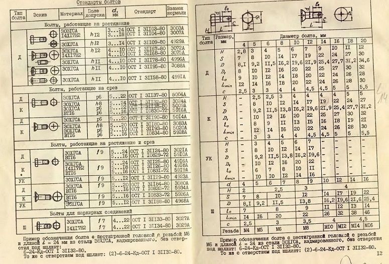

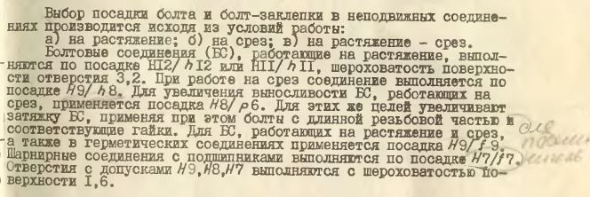

Я конечно извиняюсь, но боюсь что не многие "пилоты" поймут, что такое болт с классной частью  и что под этот болт нужно классное отверстие.
И что у класса должны быть буковки и циферки.
отверстие под классный болт надо пройти разверткой (руками, а не зажимать в дрель), на ней должно быть как раз написано та буква и цифра, какая нужна посадка.
а болт должен быть по ОСТ, тот который в посадке.
например посадка болта работающего на срез H8/p6
На развертке должно быть написано H8, а болт должен быть по ОСТ 1 31138-80
В магазине продают болты по h12, т.е. болт работает только на растяжение.
