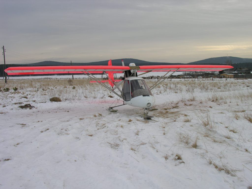

Уважаемые, подскажите пожалуйста, что не так с самолетом?
не летает медленно
отрывается на 87-90 км/ч вдвоем, а на посадке ниже 100 вообще почти сыплется, в горизонте держит 120-125 на 5800 обмин
Меня человек летать учит на  этом Птенчике (582), так он на 120 кмч на посадку заходит,  с закрылками не  медленнее 105-110

Вес"экипажа"надо уменьшать!
А если хочешь "так как есть",то влётывайся в эти скорости,ну и....нехорошо,конешно, в РЛЭ писать неправду...
Очень важно уловить,что поступательная скорость должна сочетаться с вертикальной на снижении.Это чудо инженерной мыслИ в принципе не хочет лететь правильно,когда вертикальная меньше 4м\сек с одним и меньше 7м\сек с двумя"членами экипажа"(обороты,близко к ХХ)

фотка нашего птенчика

Скоростемер надо проверить, может накопиться влага и замерзнуть, трубку ПВД после полетов зачехляй, продуй слегка систему автомобильным насосом перед полетами.

вес в норме,подводящие трубы к УСу не продувать надо,а заменять..."фирменные"трескаются в первый же год,анероид не вынесет продувки даже "ротом"...! Лажу в РЛЭ трудно вывести юстировкой приборов...короче,влётывайтеся!
ПВД чехлить,однозначно!

1. Отсоединить трубки ПВД от приборов и продуть, осмотреть их целостность, подсоединить обратно.
2. В горизонте на высоте не менее 150м замерить мин. скорость медленным взятием ручки на себя, встанет ли она  на упор? Вариометр при этом -0. Должно быть вдвоем - 65-70км/час. ( в штопор Птенец сам не валится!) При сваливании-отпустить ручку и разогнать скорость.Потеря высоты при этом может достигать метров 20. Выпуск закрылков в первое положение - снижает  мин.скорости на 10 км/час
3. Проверить отклонение руля высоты вверх при упоре ручки, если на земле меньше 30 град, отрегулировать наконечниками тяг.
4. Посмотреть [highlight]в полете [/highlight]на нижнюю обшивку крыла и элерона, если виден излом, опустить элероны наконечниками тяг возле двигателя. Тот же эффект дает выпуск закрылков.
Проверить - не было ли изменений в конструкции, влияющих на переднюю центровку. (например установка тяжелой дополн. печки или аккумулятора в нос.)
