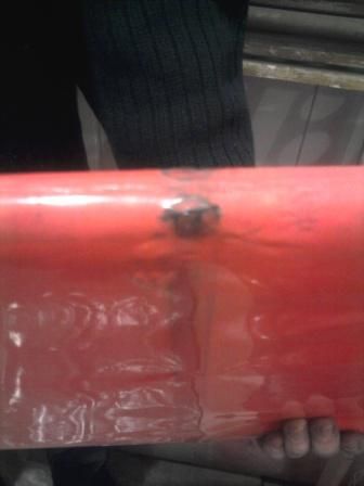

Уважаемые птенцеводы!! Обратите внимание на свои флаппероны. Если сквозь ткань проступают темные пятна или полосы, то это, как оказалось , свидетельствует об разрушении нервюр внутри или нарушении крепления нервюрок к трубам.
увидели вот такие пятна:
Screwman
Люблю самолеты и женщин
сняли обшивку и увидели, что нервюра сломана, вибрирует и от этого трения возникает пятно изнутри. Если  заклепки разболтались, тоже самое - появление полос вдоль нервюр и темных пятен в месте крепления к трубам. Если вовремя не устранить вибрацию нервюр это приводит к излому и затем порыву ткани болтающейся нервюрой.
сломанная нервюрка выглядит так:
Оживание клёпок и прочие движения в местах где этого быть не должно, происходят в первую очередь от дисбаланса мотора и(или) винта. На каких бы подушках не стоял двигатель, вибрация всё равно передаётся на планер. А зимой, из за низких температур, подушки уже и не подушки. Ну и количество цилиндров в моторе тоже играет роль.
Причин может быть несколько,но главная,на мой взгляд,это погоня за продажами и рублёвой эффективностью,не позволяющей изготовителю следить в эксплуатации за своими изделиями и, вовремя выявляя, "особенности",их дорабатывать,с выпуском бюллетеней...как и положено у серьёзных серийных производителей.Это не камень в огород,а констатация текущих узких мест,выведение которых возложено на владельцев аппаратов...правда,они об этом догадываются,только когда оно"вылазит"...!
