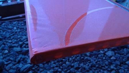

вопрос к знатокам:
сегодня после двух полетов по кругу (10 минут) на крыльях увидел такой вот иней, подумал что  обледенение, прекратил полеты.  Тросики тоже побелели
Обледенение ли это?

Небольшой иней не страшен. При обледенении (из кабины  нарастание льда видно  на подкосах и тросах), контролируйте обороты двигателя, если падают при неизменном РУДе -  срочно на посадку, уйти на второй круг может тяги и не хватить! Был случай, при сильном обледенении, когда Птенец долго тянул и  просто упал на поле с поломкой  конструкции, экипаж, к счастью, не пострадал.
Иней образующийся  на поверхностях в полете это и есть обледенение, влажность позволила образоваться   только пористому  кристаллизированному льду а не прозрачному. Такое обледенение  тоже опасно!!!
