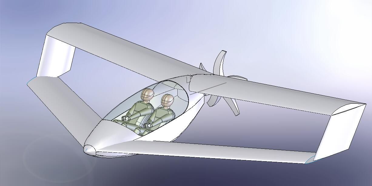

А мне летать охота!
Вот какя мысль пришла мне в голову: А чего мы упёрлись в Рутановскую схему тандема? Почему бы не поменять крылья местами? Переднее сверху,а заднее-снизу.Мы получаем почти классический биплан с большим разнесением крыльев и снижаем вероятность попадания в плоский штопор,которую нам пророчит Денис.
Alex_520
Сменил аватарку - ушёл в малую авиацию
И попадаем в наиболее худшие словия взаимного влияния крыльев друг на друга. Те же амеры пришли к тому, что вынос нижнего крыла вперёд наиболее оптимален у бипланов.

Sosedko
А вы можете на своих программах "продуть" крыльевую схему Бирюкова  ?
Sosedko
Композитор - Квиковод
Продуть, продуть могу. Рузультаты опубликую, только не ждите полноценных исследований. Какой режим интересует и твердотельная модель, желательно под солид. Остальное дело техники.

ALEKSANDR P38
expflyer у: аесли представить в плане-ромб и вид спереди-ромб , т.е. концы задних плоскостей опустить к концам передних? Имеет право жить такая птица?

TSP3
Так, этоже "кольцеплан", планер демонстрировался на какомто из Сла - конец 80, а по ращету, сам незнаю, видимо "Тандэм", тут Гуру похлеще захаживают!
expflyer
у кондратьева в книге -самолёт своими руками- чтото типа дельтоплана .наверно подсчет центровки как на :~) летающем крыле
TSP3
Ну ЛК и кольцепланы совсем другие штуки :IMHO, а балансирное управление тут - придает дополнительный коэфициент устойчивости (извеняюсь если неправильно выразился, но суть понятна - Ц.Т. ниже крыла и управляем)
