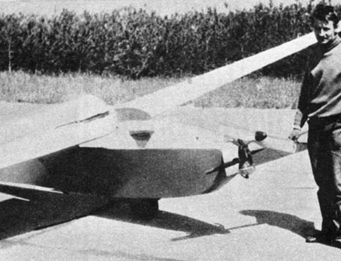

Таки ещё 100 лет назад уже умели круглые фюзеляж и делать, и это не сложно.

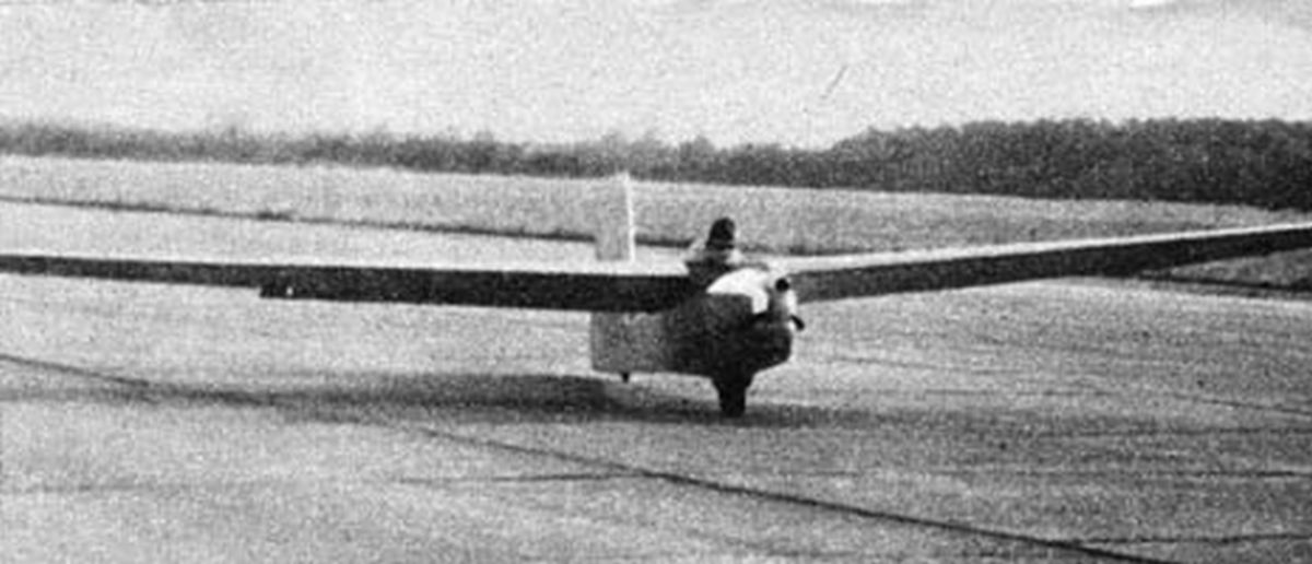

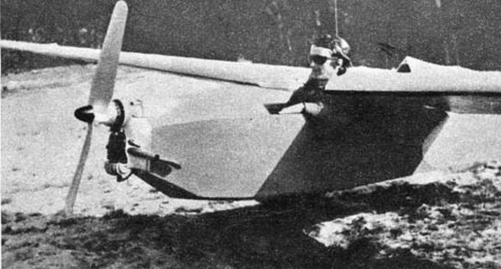

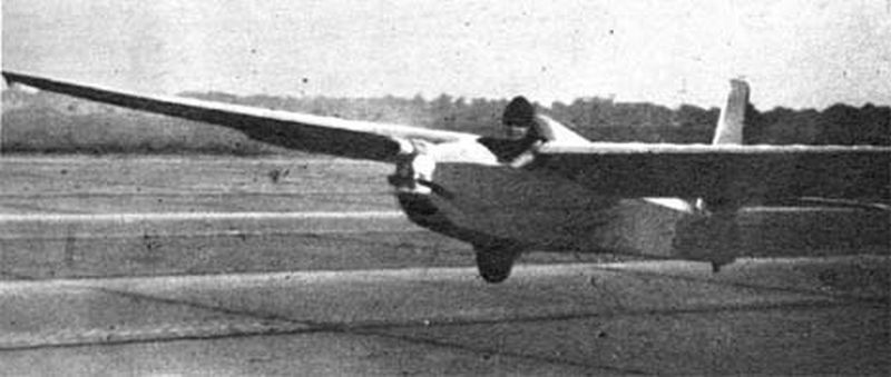

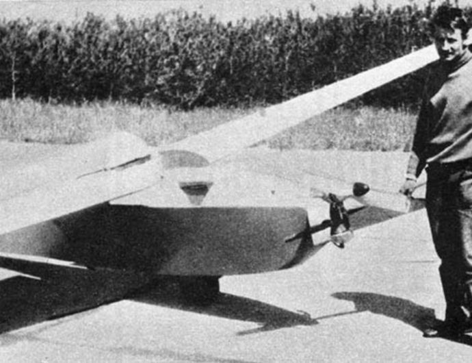

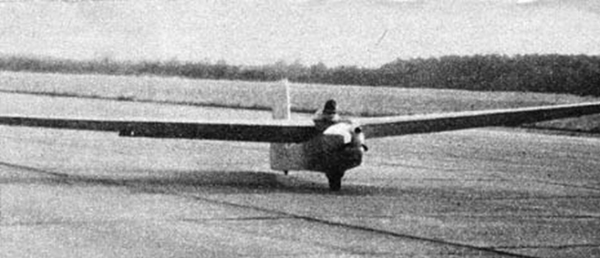

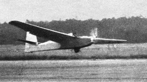

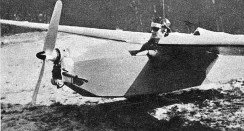

Интересный мотопланер Миг-17ф фото выложил как называется может ещё что-то есть про этот апарат
Очень похоже на моторизованный вудсток.
Польский аппарат. Мотор 12 л.с.
Вес без мотора 65 кг. С мотором 80 кг.
Размах 9 м. Длина 5,2 м.
Вполне себе мотопланер, если бы лопасти складывались.

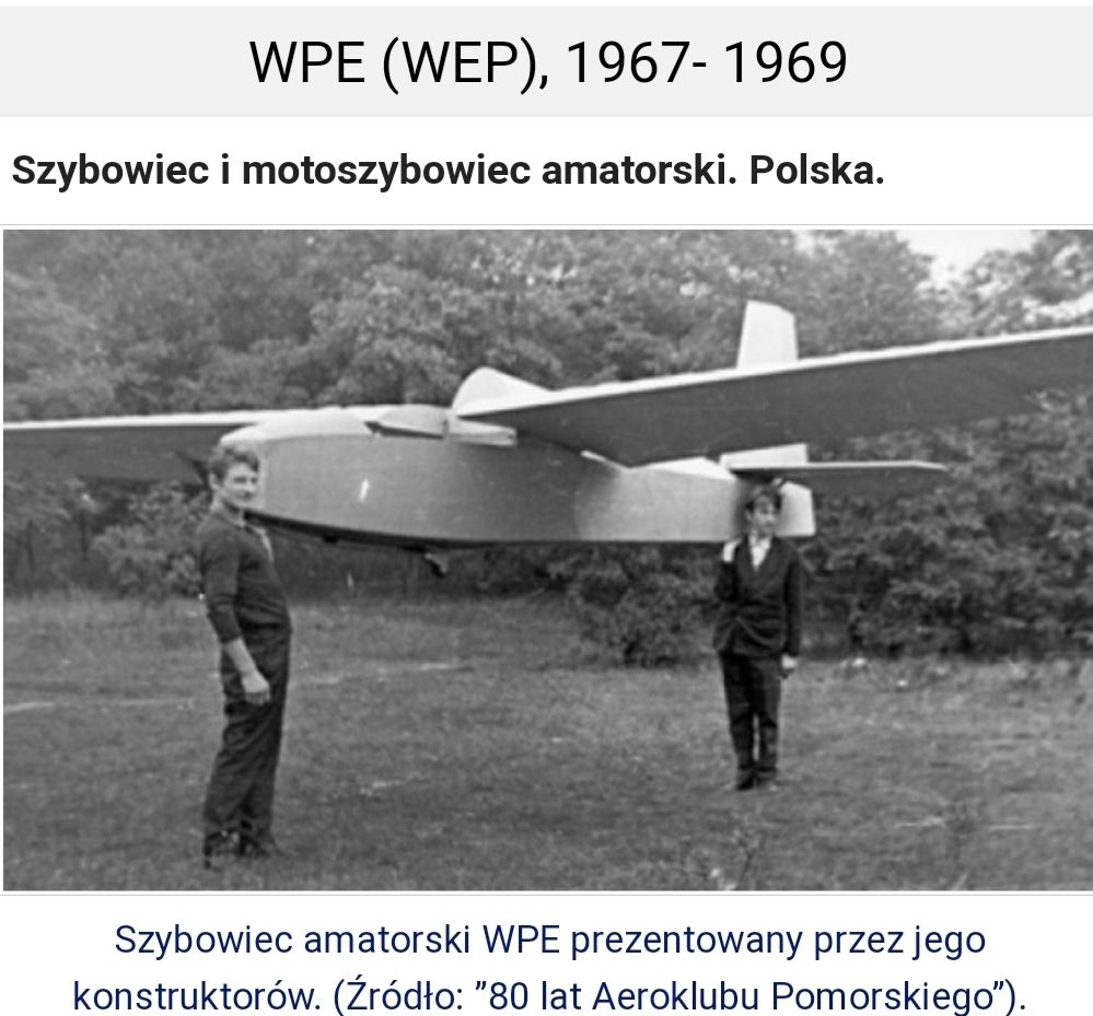

Очень похож на первый минибуль. Но действительно интересный аппаратик в 85кг). Какова судьба ?
Его построили Братья Петр и Эдвард Вольша в 1966-1969 г. Назвали по их инициалам и именам WPE.
Первый полет был совершен без тяги на буксире за мотоциклом . Тогда же на него установили небольшой двигатель внутреннего сгорания мощностью 12 л.с., При приземлении во втором полете были повреждены винт, двигатель и передняя часть фюзеляжа. После ремонта в 1969 году налетали в общей сложности более 5 часов. К сожалению, конструкторы уничтожили этот мотопланер, разрезав его на части и сожгли. Конструкция была сделана из дерева, без расчетов и «на ощупь». Фюзеляж обшит фанерой в носовой части и не оборудован никакими приборами. Крылья( кроме фанерного лба), оперение и задняя часть фюзеляжа были обтянуты тканью и вторым слоем - упаковочной бумагой

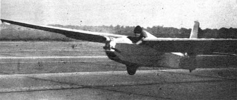

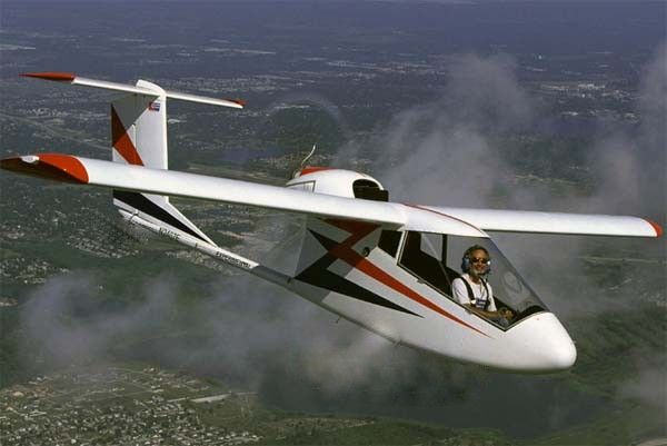

Пока в МАИ и прочих околонаучных конторах великовозрастные дядьки в больших очках с большими диоптриями напыщено извращаются над полувековыми детскими ЛАК-16 и прочими БРО грозя всем кулаком, в загнивающем западе строят вот такие аппараты .... взлет не совсем за счет собственной тяги конечно, начальное ускорение натянутым шнуром
Не надо огульно порочить проверенную годами методику обучения детей управления ЛА, совершенно в эту методику не вникнув и не разобравшись. Не надо иронизировать над страной в которой выросли и живёте. И прежде чем заниматься контейнерными перевозками на кого-то подумайте о путях отступления от удерживаемых рубежей.
По теме летаблы, аппаратик прикольный толи планер, толи самолёт, определённо для опытных пользователей. Интересно бы лтх посмотреть.

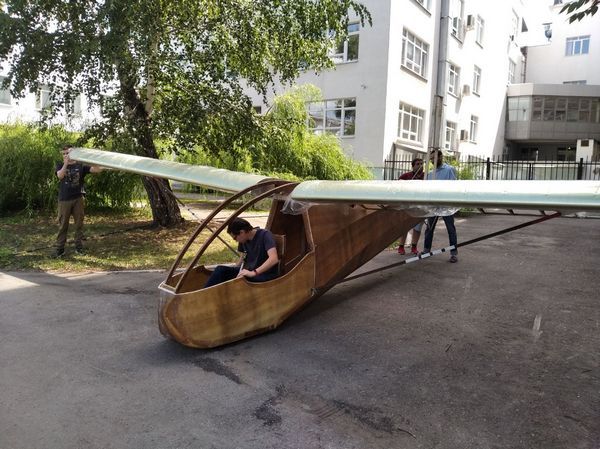

Так это не ирония, это злость на страну в которой родился и живу и уровень развития тех, кто конкретно этим занимается( Целые авиационные институты!) Тут где то тема была про то, как планер строят в Самарском авиационном университете. Вы видели его? ПОСМОТРИТЕ МОТОПЛАНЕР ВЫШЕ, ПОСМОТРИТЕ ЭТО. ЧАСТНИКИ-ГОС УНИВЕРСИТЕТ. Вот это-и вот там могилы конструкторов которые все это развивали 70 лет -они ж все в гробу перевернулись бы от стыда за то, кому все передали. Вам дипломные проекты 30 годов показать? того же Королева и десятков прочих, которым тоже было слегка за 20 лет ! А ЮПШ в том виде какая она есть -это тупик. Увеличьте количество реек и фанеры( ничего другого, вы юпэшисты, не придумали с 1961 года) на 10 % и разместите уже там инструктора, эффективность в разы увеличиться.
