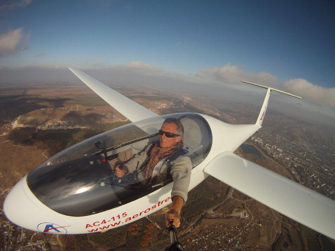

Люди дело говорят...проще купить готовый АС-4-115(ну или корки от него),отпилить нос,мотор туда бензиновый и капот обтекаемый.
Дно фюза усилить внутри под рессору.Получится неплохой мотоглайдер.Мотор пойдет даже авиамодельный оппозит,150-170сс.
РУС перенести на борт в виде джойстика. Вал пустить между ног. И потом думать как обслуживать мотор, засунутый в центроплан.

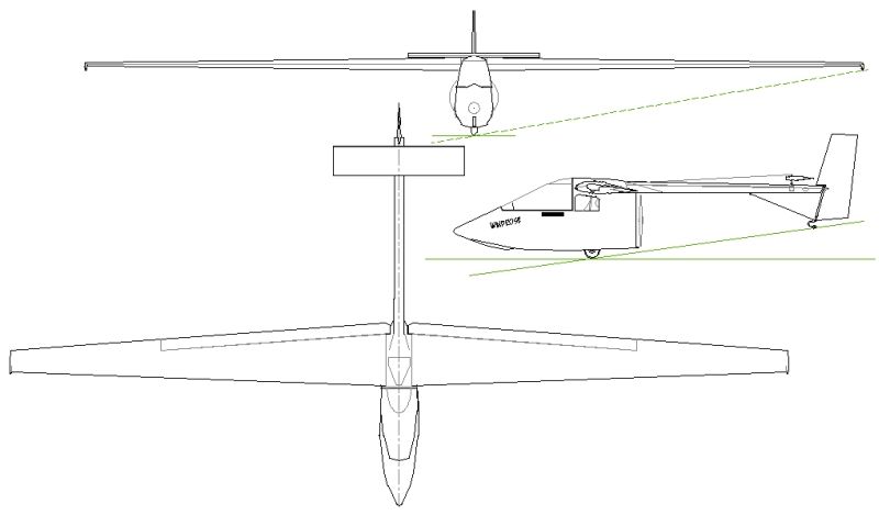

Эх продали 🙁 http://www.ebay.com/itm/Windrose-motor-glider-/121633888514?nma=true&si=kGaENhfLh9Fj56caY732QPOk828%253D&orig_cvip=true&rt=nc&_trksid=p2047675.l2557
Прям то что хотел топик-стартер!!!
Ине дорого... В википедии есть краткое описание как строить, и чертежи вроде продаются....
И зачем все эти танцы с бубном, если у них есть версия с двигательным отсеком за кабиной?
Купить такую, только без двигателя, и ставить туда, то на что фантазии и денег хватит.

Эх продали 🙁 http://www.ebay.com/itm/Windrose-motor-glider-/121633888514?nma=true&si=kGaENhfLh9Fj56caY732QPOk828%3D&orig_cvip=true&rt=nc&_trksid=p2047675.l2557
Так качайте чертежи и мануалы на здоровье, совершенно бесплатно и [highlight]стройте[/highlight], а просто разговоры,"тёрки" и бесконечный выбор и сравнивание - обычно ни к какому результату не приводят... 1000%
