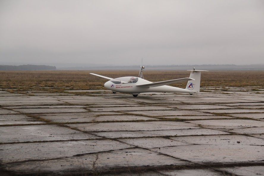

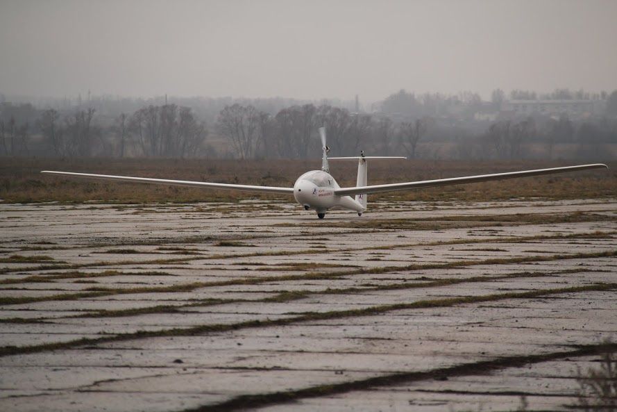

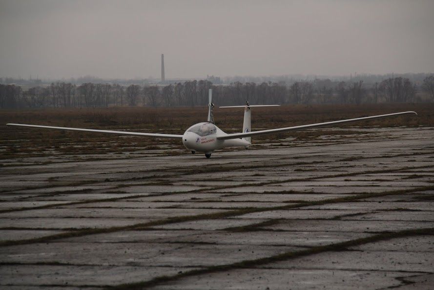

Самостартующий, самодельный/китовый, планер.
Силовая  все же  на  мой взгляд  слабовата, а так  вроде ничего, летает........
Интересно узнать характеристики ВМУ, КВ у моторки, ток какой и сколько держит,  количество банок у аков, Тяга в статике и на отрыве какая?
Есть подозрение, что винтик, они от какой то ДВСки взяли, вот и эффективность никакая. 50 сек разбега по бетонке, как-то сильно многовато, имхо.
Ну ничего, всё равно однозначно молодцы, думаю, доведут до ума к лету.
Двигатель порядка 12 кВт, как долетный. Планируют ставить 25 кВт для самостарта.
Интересно вес и ёмкость батарей всё-таки под вму в 25 квт
Точнее на сколько наборов скажем 300 метров хватает полной зарядки батарей?
Планируются батареи 110в 36а/ч (мощностью 4...5 кВт). На набор высоты 500...600 м потребуется 1.5....2кВт, остальное останется на долет. Вес батарей примерно 18...20 кг . С заряженными батареями планер сможет пролететь 100...110 км.  Это в теории, ну а практика покажет, что на самом деле будет.
Мне он все больше и больше нравится.

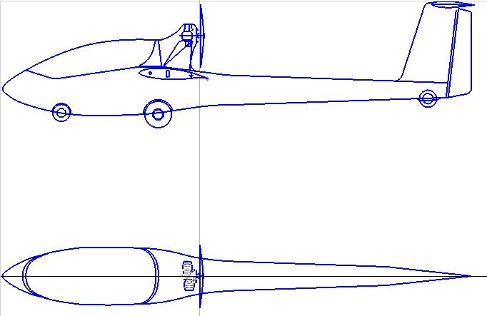

потихоньку осваиваю компас 3д.
готовлюсь испытать на стенде СУ лимбах L-275  и винтик четыре лопасти 700 мм на 400мм.
