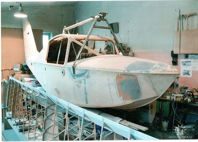

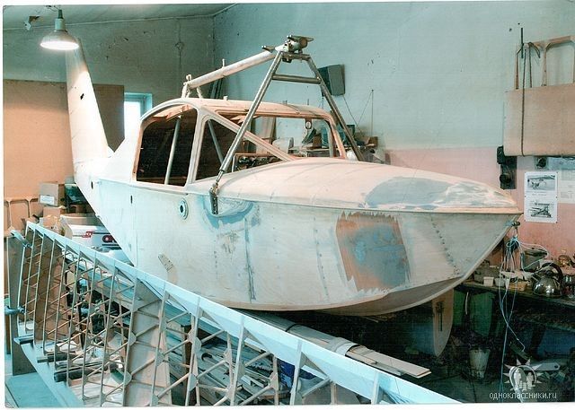

Добрый день! Меня зовут Георгий Дорфман, я конструктор из Саратова. Мне нравится ваш самолет, особенно то, что вы едва ли не единственный, кто пишет правду о весе самолета. Я заканчиваю амфибию с мотором Субару 251 160л.с. Внешне он не отличается от вашего, только литраж побольше. Меня интересует, как Вы организовали охлаждение мотора, где стоит радиатор, от чего он, как продувается. Второй вопрос: у Вас колеса 420х150 от чего? Ответ лучше на мою электронку: gdorfman@yandex.ru. Заранее благодарю

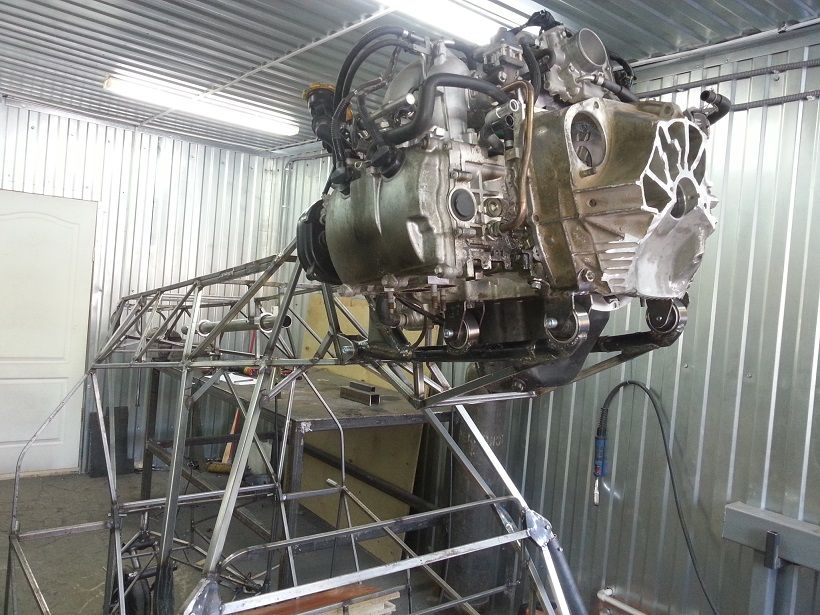

С этим вопросом вам ко мне, давно летаю на таком двигателе. Летал как без редуктора так и с редуктором. Радиатор от Оки вполне справляется. Были и жигулёвские проблема с размещением.
Вот для примера.
Вот ещё.
Только воздухоотделитель теперь в другом месте.
Может кто ещё предложит.

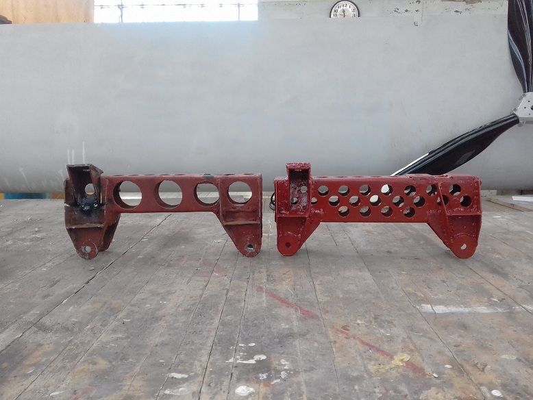

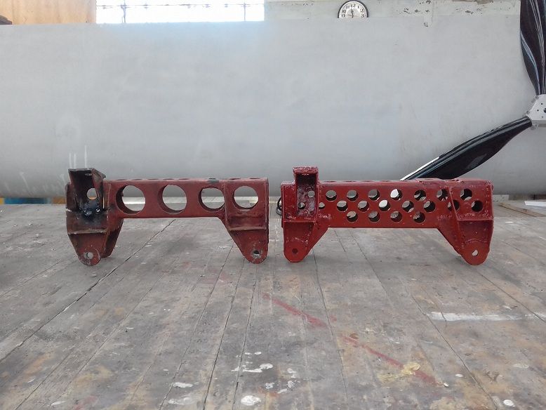

Подмоторные переходники Слева - прежние. Справа- новые

Знаю Палычь как не любишь замечаний но для меня нет не пререкаемых авторитетов. Скажу не в обиду много лишнего. Я уже показывал свою мотораму. Проверено испытано.
Переделывать поздно это для тех кто надумает повторить. Использовал трубы от поперечного стабилизатора Жигулей.
