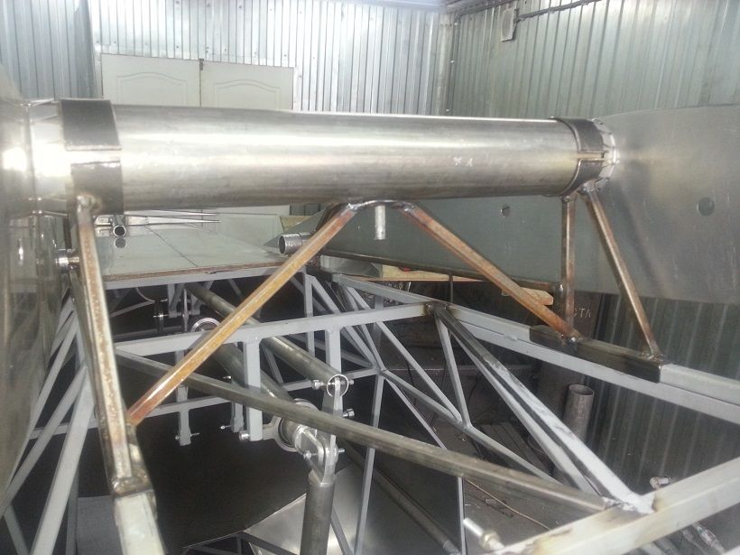

По редуктору: Стартер стоит внизу. Редукция - 2.5. О надежности редуктора судить не могу так-как он отработал в воздухе всего 5 часов. Пока что нареканий нет.Но, если "срежется" в полете - без проблем спланирую. Только, чтобы недалеко от дома! А, пока что я - вникаю в полемику опытных эксплуатантов по этому вопросу.
О моторной раме Ермакова: Вполне удачное решение, достойное заимствования! Я серьезно пытался внедрить эту схему на новом ф-же. Но из этого, у меня, ничего путного не вышло!Для этого , мне, пришлось бы выдвинуть двигатель вперед, минимум, на 200 мм Это повлекло бы , за собой проблемы с Ц.Т. Л.А..

Думаю проблем с центровкой у вас не будет. Такой тяжёлый хвост по сравнению с моим у меня труба 130мм 3м. И то всё на месте. Сама моторама нормальная можно кое, что убрать но это ничего не изменит. А вот перемычка на двигателе абсолютно ненужная. Сам картер является перемычкой. Второе если по взаимствуете крепление крыла у вас отпадёт проблема с центровкой. Центроплан у меня на салазках и позволяет двигать крыло в обе стороны. Задний лонжерон тоже труба.

🙂 Интересный вы народ ну обязательно хоть чуточку но надо с язвить. Ну ладно возможно и за мной где то это замечается. Объясняю не методом в тыка а подбором. А вот ваш метод, расчёт вызывает улыбку. Рассчитать точно практически не возможно, в домашних условиях. Даже метод вывешивания не даёт точного положения ЦТ необходимого для полёта. Так как отдельные части самолёта при полёте дают моменты. К примеру у меня, используя самый точный метод подвеса. Мне пришлось смещать крыло вперёд. Потому как верхнее расположение крыла, и кабина своим лбом, вызывала пикирующий момент. Второе первый двигатель был Ротакс 503 а второй 582. И снова была необходимость смещения крыла. И вот установка Субару, и о чудо, моё устройство снова безупречно работает. На вашем фюзеляже нет проблем применить. Совершенно ровная верхняя часть пожалуйста катай по ней, возможно трансмиссия на элероны и закрылки потребует переделки то да. Я часто наблюдаю муки творчества когда работают методом простых расчётов (от балды), применил ваш метод подкола 🙂 я работаю без наити, без модных слов, а простым методом интуиции (продукт знаний) Некоторые конечно рассчитав начинают перемещать аккумулятор, самый распространённый метод центрирования вешают железяки, меняют стреловидность. А я просто ослабив пару болтов сдвигаю крыло в любую сторону.😉 Ну ладно все мы в какой то степени с больным самолюбием.

Все, что Вы описали выше в поисках Ц.Т Л.А. мне хорошо известно из опытов других авиа строителей. Но мне как-то повезло. Правда, для верности, я подвешивал фюзеляж с оперением . Все сошлось. "Рожки " проявились во время полетов. Центровка-то выверена правильно, да идиллию чуток нарушила струя от винта, активно обдувающая оперение. Двигатель был установлен по хорде крыла +3* относительно строительной горизонтали фюзеляжа. Струя, обдувая Г.О. под этим углом, создавала некоторый кабрирующий момент. Триммером я устранял давление на ручку, но при этом рули высоту опускались на 3*.Когда пересаживался на переднее кресло - центровка почти стабилизировалась. Чтобы устранить эффект от струи винта пришлось поднять стабилизатор с -0.5* до+1*.Стало возможным летать сидя на любом из двух кресел в одиночку или вдвоем слегка корректируя рули высоты триммером. Зато увеличилась дистанция от выравнивания Л.А. С H-3-4м . до его касания земли равной 700 м.

Радиатор установлен за двигателем в 50 см. от него в надстройке фюзеляжа.. Обдувается от винта через туннель устроенный под двигателем , как составная часть моторамы. Жалюзи вверху. Радиатор жигулевский пришлось ставить на бок. Справлялся со своей работой хорошо. Но, мне не нравится U-образная петля в нем.Из-за этого, при останове двигателя прекращается циркуляция жидкости в системе,
