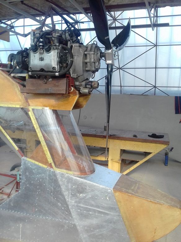

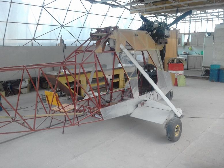

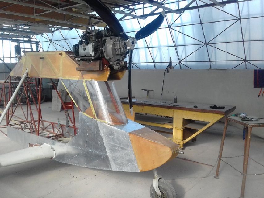

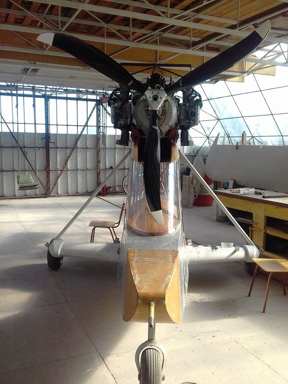

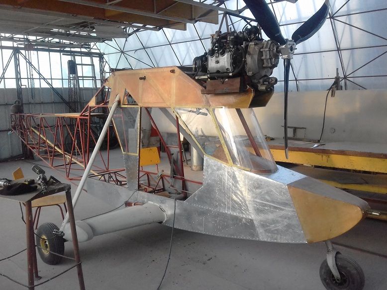

Ну.а дальше - больше!.. Примерил, как смотрится двигатель посаженный на воздухозаборник. Довольно-таки гармонично смотрится!

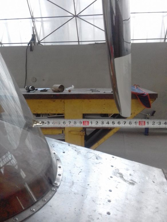

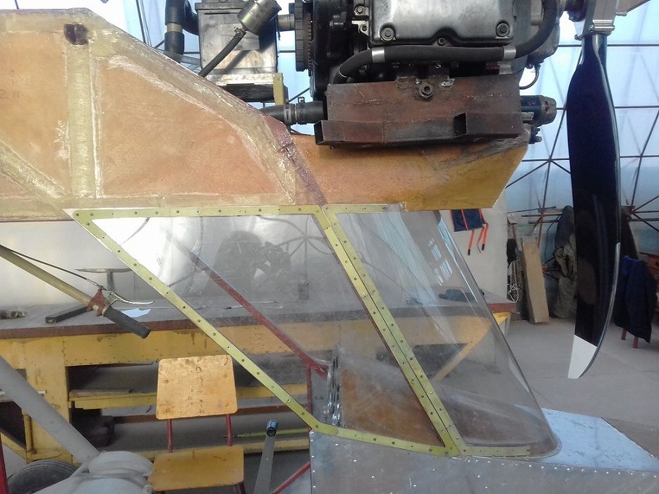

Вот эти самые накладки и 150 штук винтов, крепящие фонарь, на которые мною потрачено четыре дна по 8-9 часов! Зато я доволен результатами!
"Фишка" в том, что теперь я смогу быстро и без особых трудов собрать-разобрать остекление кабины.

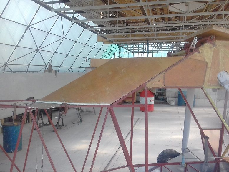

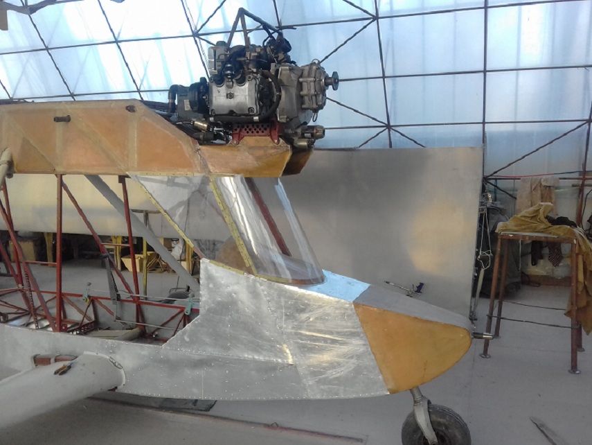

Ну и еще два дня ушло на обшивку и остекление междверных стенок кабины. Дверьми займусь, когда самолет облетаю!

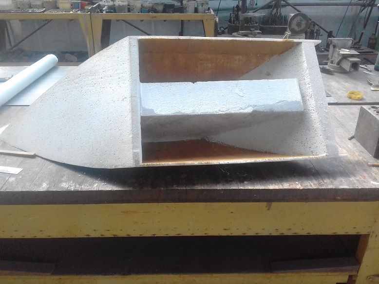

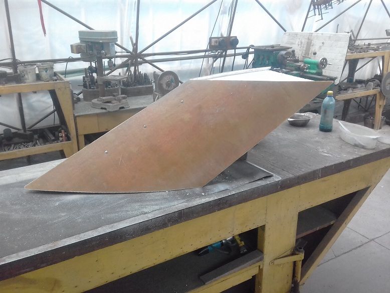

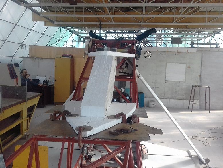

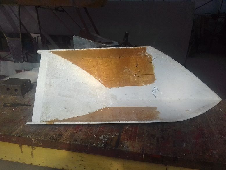

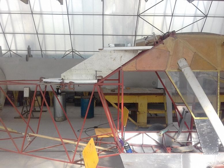

С ваял задний капот к надстройке фюзеляжа. Агрегат длиной 165 см весит 2.2 кг. Приступаю к изготовлению верхнего капота с жалюзями для туннеля.
Из пенопласта струной нарезал пластины т-10 мм. По лекалу вырезал из них заготовки стенок будущего капота. Оклеил их плоскости с одной стороны ст-тканью 0.1 мм на смоле+ микро сферы+аэросил. На следующий день, самым нахальным образом, обернул ими трубу Д-150 мм, обшивкой наружу, придав, тем самым, полу- радиусы заготовкам. Заготовки приклеил клей-пеной к шпангоутам шаблон-макета.
Разобрал макет-шаблон, оставив, пока, верхний шпангоут, предварительно изготовив штатный , нижний т-10 мм... Оклеил внутреннюю поверхность капота ст-тканью 0.1 мм и тут же приклеил к нему приготовленный нижний шпангоут.
