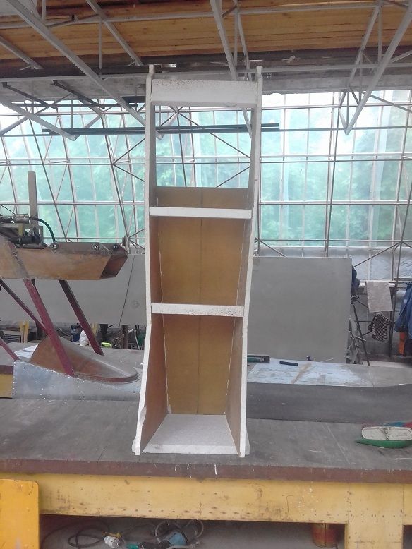

Зализом" служит плоская лента, закрывающая щель и никаких толчков и бросков на педалях...

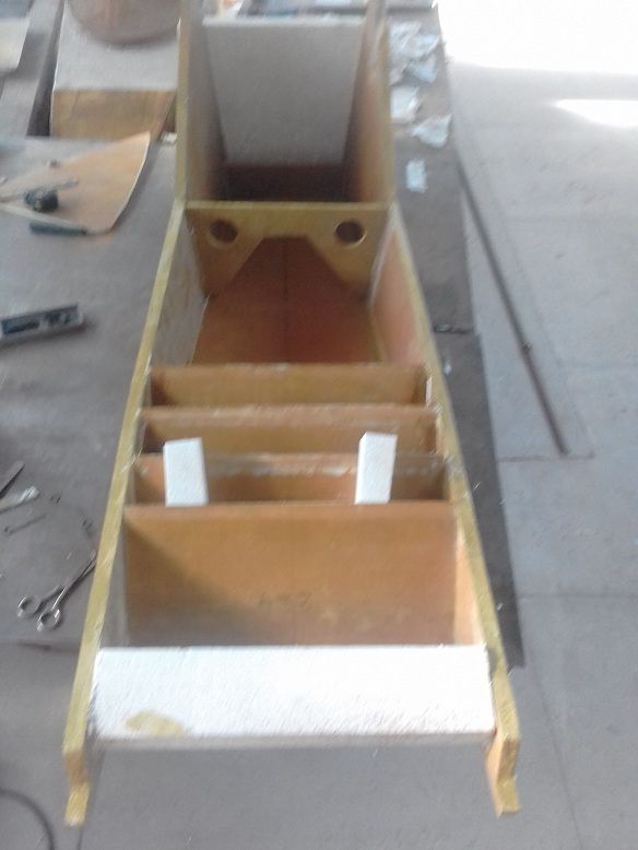

Примерка заготовки стенки. Начало положено.
Солнечные блики визуально уродуют обшивку. Несоответствие температурного расширения стали с дюралью... Приходится смириться, как с неизбежностью.

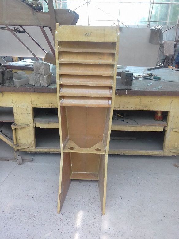

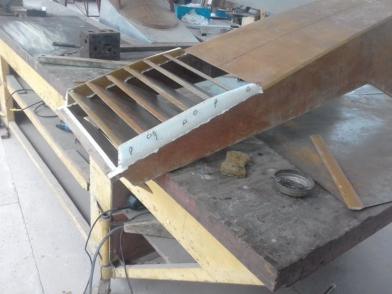

Первая щель - вытяжка для подкапотажного пространства Площадь поперечного сечения жалюзи в четыре раза больше сечения воздухозаборника. Вес капота - 2.7 кг.

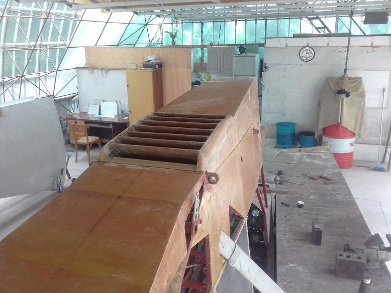

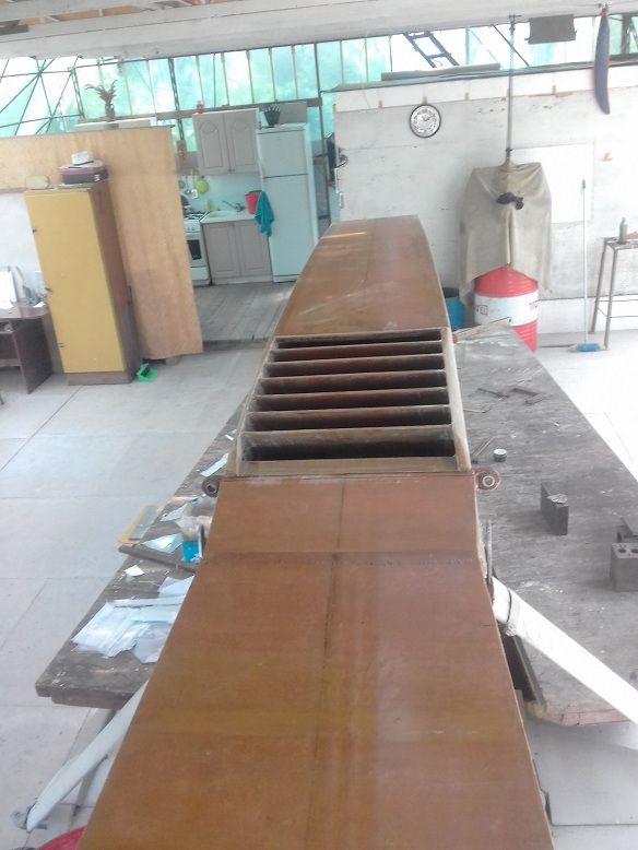

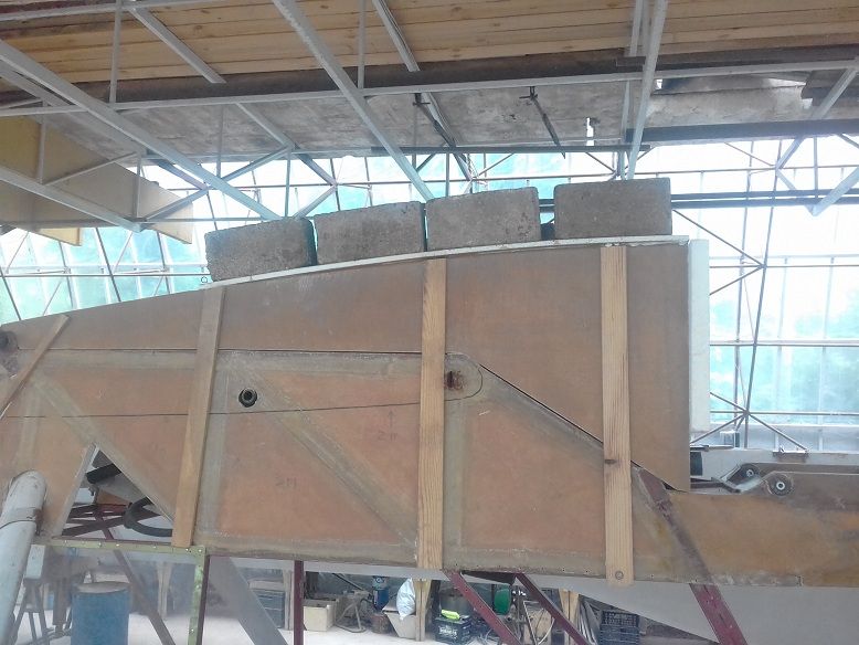

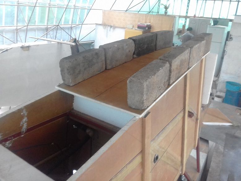

Примерка верхнего капота, совместно с задним, на ф-же. Две недели ушло на этот агрегат. И все потому, что необходимо ждать сутки, пока будет готова предыдущая деталь.

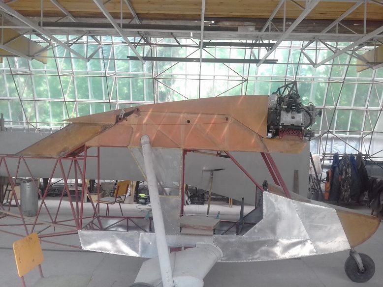

На заднем плане - двигатель в ожидании своей очереди.

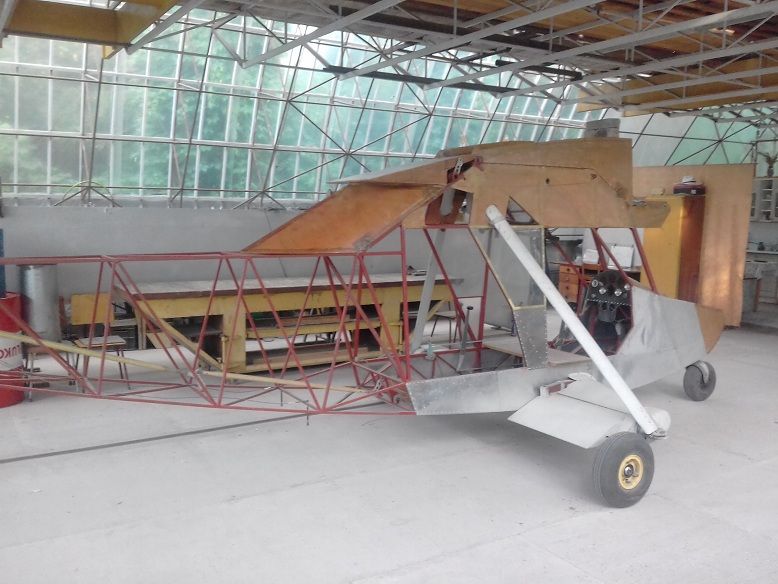

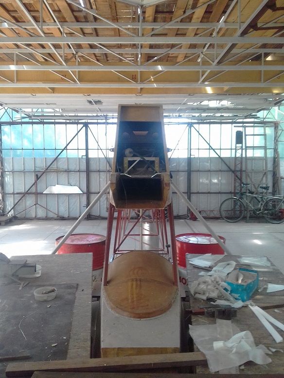

Вот какой "бизон" вышел! Крылья и оперение гораздо облагородят внешний вид моего детища! Слава Богу! как-бы моя "смоляная эпопея" завершилась!.. Теперь - очередь за "малым"! Мне предстоит довести С.У. до рабочего состояния. Немного стремно: "А вдруг получится?!". Тогда можно будет и подлетнуть с голым хвостом и без дверей...
Даааааа, бронепоезд вышел хороший, теперь Вам предстоит поднять эту ху..вину в воздух......... 🤣
Мир-Виктор, прошу не выражаться! Хотя тяжеловат и сложноват, но это - труд человека.
Да труд не то слово.Работы очень много для одного.Полетит куда он денется.Если не в двухместном варианте так в одиночку.Меня больше смущает отсутствие диагоналей шпангоутов на фюзеляже, особенно под крылом и движком.
