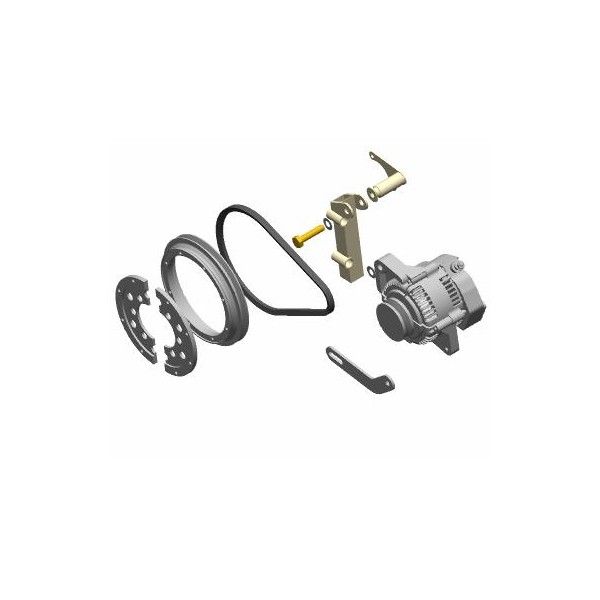

Пока по копиям 🙂 Но мой друг строит СН-750, а я на подхвате. Даст Бог через год может к вам прилетим 🙂
    17,5 КБ · Просмотры: 194
