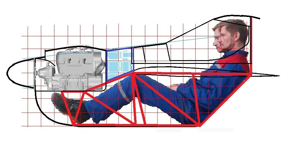

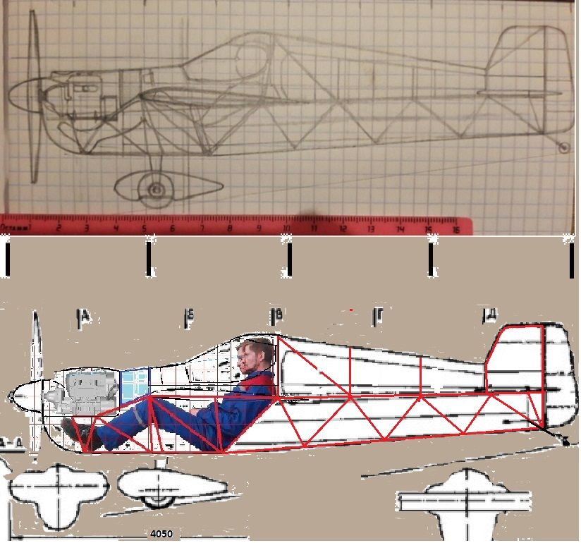

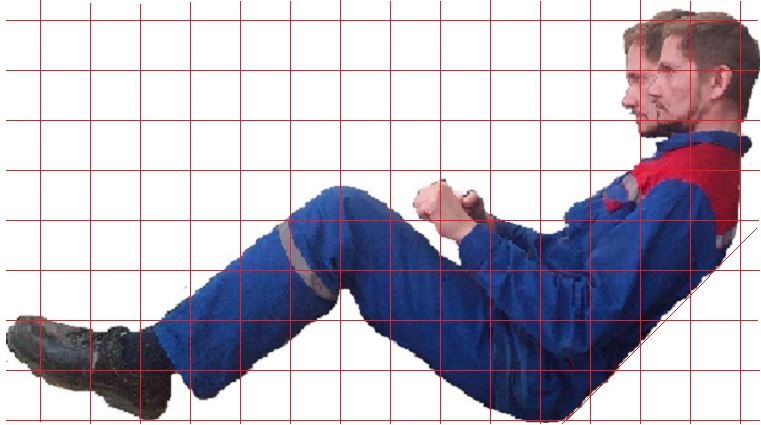

Вот такой человечек?
Примерно. Но с шарнирами в тазу, коленях, плечах и пр., которые позволяют усаживать его по-всякому. Пока рисовал на бумаге, человечек был из электрокартона с шарнирами. Теперь-компутерный.
rukan2012
Я люблю авиацию!
Беларусь
Я,наверное,не смог бы создать контурную модель себя,почти двухметрового.Да и у каждого свои индивидуальные особенности.Есть усредненные размеры кабин в Кондратьеве.Для начала более чем достаточно.Выберется компоновка - самое практичное собрать макет по размерам,хоть из того,что есть под рукой.Сам сел,прочувствовал.Где что мешает или неудобно - внес поправки.
Чтобы не быть голословным - вот,на работе,в обеденный перерыв,из стула и коробок под ноги,куска ДСП вместо борта,по рулетке выставил как на эскизе с листика.Хорошо,если есть товарищ с фотоаппаратом.

При такой "экстремальной" компоновке, без реального макетирования не обойтись! (МЛМ)

А двое в 115 разве не экстрим?)Та же упоминавшаяся здесь Пчела с плотной посадкой тандемом между труб фермы.Макет,пусть из подручных средств,даст гораздо больше чем модель человека в компьютере.

С точки зрения размещения экипажа-может быть вовсе не экстрим. Если не бредить закрытой кабиной. В проекте, который я когда-то прикидывал-точно нет!:) И да, конечно макет даст больше, но достаточно точный, с элементами конструкции, системами управления. Пусть из дерева и пенопласта и картона. Надо иметь полное представление как забираться в ероплан и наоборот, хватаясь за элементы конструкции.

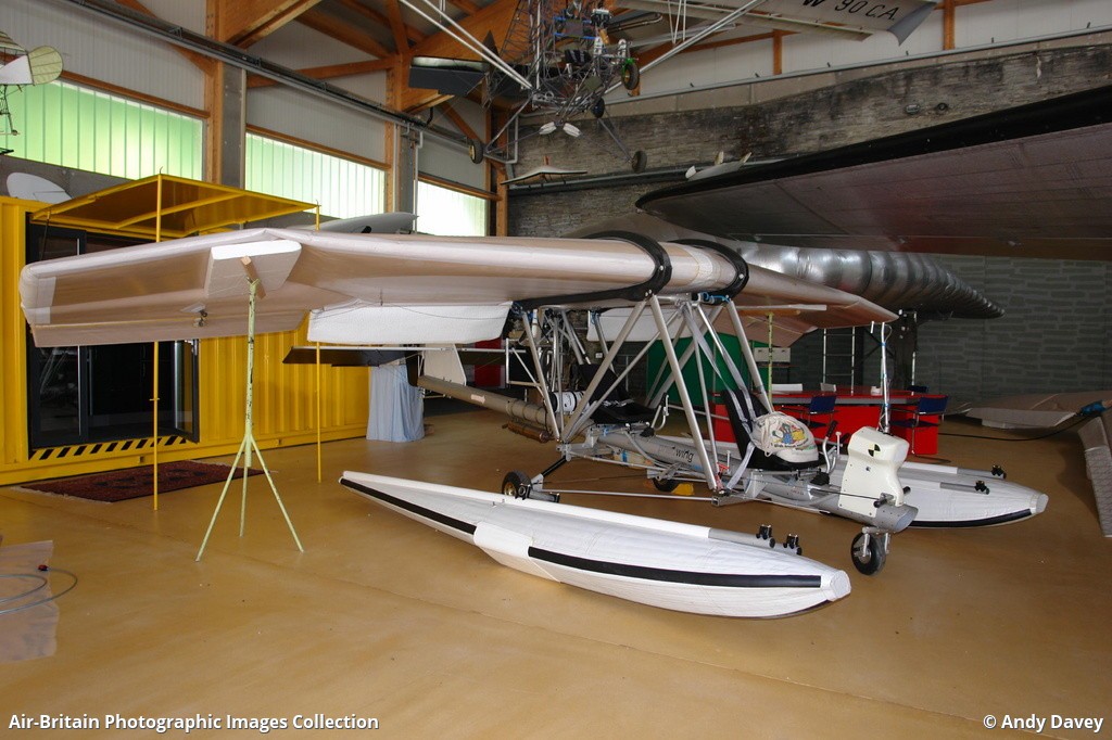

...Силовой нагрузки нести не может, а для ненесущих обшивок-тяжеловат в сравнении с тканью. Сам Ю.А.Е весьма скептически относится к СЛА-шной технике, да и от применения СПК вроде отказался в пользу металла. ...
Так а зачем для 115 кг делать обязательно несущую обшивку? Трубки и тряпки, но Поликарбонат отлично заменяет тряпку и держит форму. И сам Ю.А.Е. не отказался от этого материала, а просто экспериментирует с разным материалом. И новичку предлагаете строить крыло с несущей обшивкой?!
