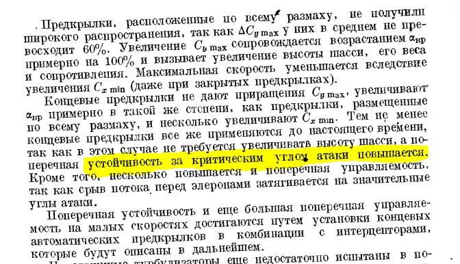

вот тут нашел
https://cloud.mail.ru/public/6hPa/1t29uQj8Z
    92,8 КБ · Просмотры: 158

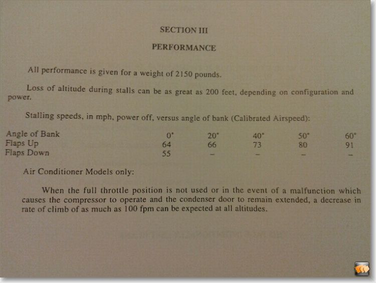

Борис Павлович, прокомментируйте пожалуйста это и дайте по шее если я не прав  🙂
Страничка из РЛЭ Пайпера PA-28.
Я переведу дословно:
Полное представление дано для веса 2150 фунтов. (Это максимальный взлётный вес)
Потеря высоты в течение срыва может быть более 200 футов, в зависимости от конфигурации и мощности.
Заголовок: Скорость сваливания, в милях/час, без мощности, в зависимости от угла крена.(индикаторная воздушная скорость)
Далее дана импровизированная таблица.
В столбцах - градусы крена,
строки - первая без закрылка, вторая с выпущенным закрылком.
Дальше инфа только для моделей с кондиционерами
    43,6 КБ · Просмотры: 162

Я не Борис Павлович, но прокомментирую 🙂 Для выполнения координированного виража нужна перегрузка. Потребная перегрузка связана с углом крена в вираже как единица, деленная на косинус угла крена. Скорость сваливания при перегрузке увеличивается в корень из перегрузки раз. Т.е. если подставить данные из таблички в эту формулу, то получим как раз то, что в ней есть: Для крена в 60, считать проще, n = 1/cos(60) = 1/0.5 = 2. Vсв. = Vгп*корень(2) = 64*1.41 = 90.24. Округляем в большую сторону, получаем 91.
