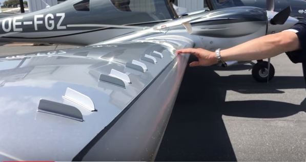

Сделать предкрылки на химии обязательными.
А вот на новой димноне как сделали, и это с планерными традициями
и только перед элероном.
    27 КБ · Просмотры: 191
1.Предкрылки должны обеспечивать только и не более эффективность элеронов на и закритических углах атаки , поэтому - только перед элероном.
2.В качестве сигнализатора критических углов атаки может быть вибратор на РУС, запитанный от датчиков на обоих консолях.
3.На самолетах, оборудованных пневмосистемой, возможна установка толкателя РУС.
4.В качестве сигнализатора критических углов атаки возможна небольшая треугольная пластина перед передней кромкой крыла в зоне элерона, провоцирующая узкий местный срыв (жгут) и вызывающая тряску элеронов.
