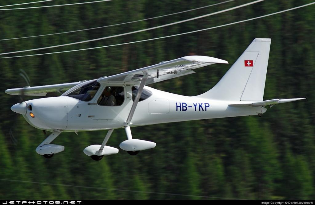

Как пример борьбы за хорошие противоштопорные характеристики самолёт Stoddard-Hamilton Glastar.
На крыле установлены четыре мощных генератора вихрей, которые локализуют зону срыва потока и не дают ей гулять по размаху крыла. На горизонтальном оперении установлены генераторы вихрей в виде наплывов.
    68,8 КБ · Просмотры: 207
Спорное решение. Наплыв в штопоре РН тенить будет.
Я думаю всё таки эта батва больше для создания предупредительной тряски на рулях, ну и в центроплане для более раннего подрыва, чтоб нос опускал.
