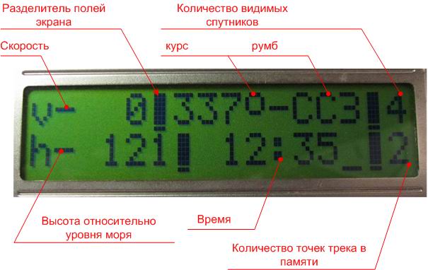

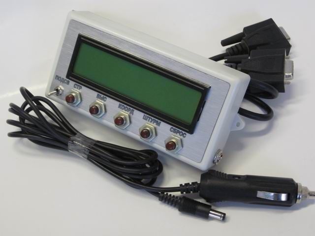

Навигатор ориентирован на применение в СЛА. В основном режиме он показывает скорость (относительно земной поверхности), курс и румб, высоту и региональное время. В устройстве используется не цветной просветный экран, применяемый в большинстве современных навигаторов, а отражающий монохромный алфавитно-цифровой с большими размерами символов. Есть подсветка. Это позволяет легко читать содержимое экрана в любых условиях освещения. Этот экран не «слепнет» от солнца и, благодаря подсветке, хорошо читается в сумерках. Кнопки управления разнесены по корпусу и сделаны выступающими  для удобства нажатия в перчатке. В устройстве применяются либо зарекомендовавшие себя кнопки типа КМ1-1 советского производства, либо клавиатурная панель нашего изготовления, проверенная при минусовых температурах.
Опять таки в отличие от большинства наземных навигаторов, антенна нашего устройства размещена в горизонтальной плоскости, благодаря чему хорошо «видит» созвездие спутников в зените. В сочетании с надгоризонтными спутниками, зенитарные обеспечивают наиболее точное определение высоты устройства.
Навигатор не имеет картографии и графических возможностей. Вся навигационная информация представлена в алфавитно-цифровом виде. Используя программу из комплекта поставки прибора, можно ввести в навигатор 10 меток из Google Планета Земля. Эти метки можно использовать при полётах по маршруту. В штурманском режиме навигатор показывает стандартный набор штурманских данных: дистанцию до выбранной точки, курс на неё, время движения с учётом текущей скорости и положения. В полёте можно запомнить 10 выбранных координатных точек и впоследствии  вывести их из навигатора в тот же Google Планета Земля для просмотра.
Проведению учебных полётов помогут ещё две функции навигатора. Автоматический таймер, срабатывающий при наборе скорости выше 30 км/час, запомнит время, проведённое в воздухе, и упростит учёт налёта курсантами. Кроме того, навигатор умеет запоминать высоту ВПП и вычитать её из текущей высоты полёта. При стандартной точности определения высоты в системе GPS – около 10 метров, навигатор уверенно показывает высоты от 10 до 50 метров. Это как раз тот диапазон высот, который практически не определяется в стандартных барометрических высотомерах. Благодаря наличию такой функции навигатора, у курсанта быстрее вырабатывается правильное физическое ощущение соответствующей высоты полёта.
В комплект поставки навигатора входит сам прибор и шнур внешнего питания 12 вольт в универсальный разъём (прикуриватель). Файл программы присылается по почте. Файл описания и руководство по эксплуатации можно скачать отсюда: http://ifolder.ru/30795275.    Стоимость навигатора 6 т.р.
На фото представлен внешний вид навигатора и пример вывода данных на экран в основном режиме работы.

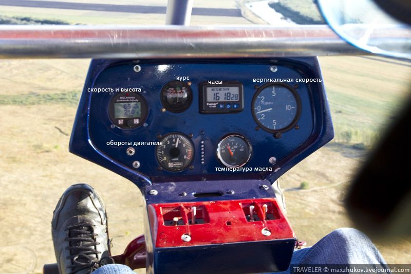

Я не могу дать определение, что вы должны "запихнуть" в нутро, попытаюсь по-крестьянски описать мое видение компаса. Он будет стаять на том же месте где стоит шариковый компас на фото. Диаметр отверстия там 50 мм. Делаю квадрат 50 на 50мм. Соответственно дисплей необходимо вписать под этот размер или немного больше. Размер корпуса, а он будет скрыт приборной панелью, не должен быть более 70 на 70 мм глубиной не более 150 мм. Дисплей с подсветкой, антибликовое и тому подобное согласно вашему описанию. Индикация максимального размера по габаритам дисплея, только цифры, без дополнительных символов. Тумблер подсветки вынесен за пределы прибора. Питание от борт сети 12 в, провода свободные. Градуировка компаса должна быть такой же, как на большинства авиа навигаторов.  Пожалуй, все. Ну и чтоб не тормозился.  🙂
Прошу камни не бросать. Приборы подписывал не я, журналист. Просто фото другово не нашлось. 😉
    72,6 КБ · Просмотры: 155
В смысле электроники и программы сделать запрошенный Вами прибор можно. Проблему предвижу только с размером экрана. Вам нужен квадратный. Среди тех экранов, которыми форцуют на российском рынке, сложно найти такой. Навскидку посмотрел экраны. Из наиболее подходящих однострочный в 10 символов. Размер 66х31 мм. Для компаса использовать 4 знакоместа, остальное скрыть под панелью. Размер символа на экране будет примерно 8х5 мм.
Хочу предупредить, что GPS, в отличие от обычного компаса, указывает истинный курс а не магнитный. Кроме того, GPS-курс правильно показывается только во время движения. Если движения нет, курс начинает "блудить". В своём приборе я даже сделал так, что при снижении скорости ниже 3 км/ч, показания курса на экране "замораживаются". Частота обновления данных на экране - раз в секунду.
Если всё то, что я живописал выше, не отвратит Вас от этой затеи, напишите мне в личку, и будем обсуждать другие детали.
Теоретически все подходит, как будет на практике покажет время. Вопрос цены и прочих деталей жду в личке. 🙂

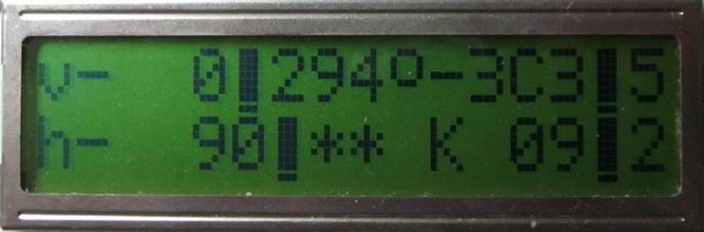

Прибор в продаже. Заработала новая функция определения аэродинамического качества ВС. Цена не изменилась. Качество индицируется как целое число (см. на фото - цифра 09 после "К"). Если вычислитель насчитал дробное качество, то оно округляется по правилам округления.
