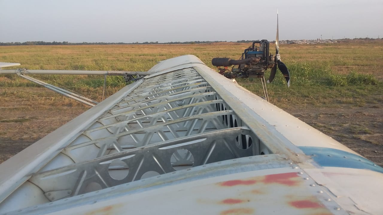

Спасибо всем.Все проверю.Еще думаю проверить,на выпущенных флаперонах,как поворачивает,где шарик.Но сейчас восстанавливаю самолет после краша.Пытался после козла насильно усадить,ну и подвернул переднее колесо,и колеса кверху.Начал восстанавливать,гнуть балку,подкосы и проч.Поменял переднюю вилку.Стал греть резаком вертикальную трубу,что держит хвост и стабилизатор,так хоть и закрывал мокрыми тряпками оперение,сгорело за секунд десять.Как порох! Нитроцеллулоза.Хорошо,крылья дальше ,возле стенки сняты.Это был шок.А бочка с эмалитом в гараже стоит.Если вспыхнет,то делов натворит.Краски слой толстый,не думал,что так будет полыхать.Та обшивка,что не сгорела,была не приклеена,все держалось на натяжке.Так что ,не насилуйте самолет,какой не хочет садиться и эмалит ,это пожароопасно.Думаю можно зажечь сигаретой,завтра попробую,остались еще крылья.

Та,то шутка юмора.Не захотел я фотографировать вверх колесами самолет,расстроен был.Было бы веселей,если бы показал.Делаю руль направления,разрушился сильно.Завтра буду обтягивать.
