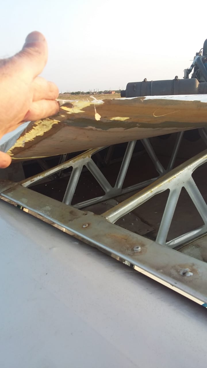

Но к нервюрам не приклеено было.Многие не клеют
Первый раз слышу, чтобы к нервюрам не клеили, наверное просто уже давно отклеилось от них.
Проблема в клее.

Добавлю.Обшивка со второго крыла,хоть опять ставь на место.Разорвать не смог двумя пассатижами.Так,что материал,синтетика,отличная.Проблема в клее.Если там клеить.А внахлест 88м клеем держит хорошо.

Этой  обшивке  лет  десять  поди.  Обычно  перетяжка  идет  после  5-7  лет   с  момента  выпуска  самолета, а если  на  воздухе  машина  стояла  даже  пад  чехлами  пять  лет  и  ВСЁ.  Это  все  проверено  временем.На  металле  с  прошивкой  так  больше  стоит  обшивка  или  лентами  пробитая  тоже,  а  так  просто  на  клею..................однозначно.

Насчет прибитая лентами.Думал я полосы поставить на заклепки.Тогда и по нервюрам надо полосы ложить?интересует обшивка снизу,Но побоялся дырками ослабить крыло.И обшивку крепят,потом натягивают?Эмалитом ,имею ввиду.

Не надо 88-м! Надо ВК-11 или полиуретановым герметиком, который указывал Яковлев. Есть же проверенные технологии, с очевидным результатом, и материалы не из космоса!
А у вас наверное приклеили эмалитом, и им же пропитывали.

Дзюба  пробитые  лентами  это  скажем  на  АН-2  я  имел  ввиду,там  ткань  ложится  в  своеобразный  замок  полки  нервюры  и  распирается  лентой.  На  обычной  полке  верх  желательно  прошить  суровой  нитью  и  после  прошивки  ,  натяжки,  все  это  дополнительно  накрывается  киперной  лентой  с  зигзагом.  Вок  как  то  так.  Металлическое  крыло  сперва  очищают  от  остатков  клея,  обезжиривают,  сушат  и  только  потом  в  два  слоя  /  с  просушкой  между  ними/  грунтуют  жиденьким  клеем.Потом  Синтетика  сухая  натягивается  мешком  на  крыло  и  приваривается  подобранным  по  температуре  утюгом,  разглаживается  предварительно.Потом  кривой  иглой  в  виде  полукольца  пришивается  к  верхней  полке/низ  можно  не  пришивать  если  самолет  не  пилотажный/.Заклепки  я  пробовал  , но  мне  не  понравилось,  дело  вкуса. ;)

Спасибо.Читал и не раз.Обратите внимание ,у многих разные клеи и методы.Вывод основной,что надо верхнюю обшивку пришивать к нервюрам,самое надежное и простое.Поменял на дюраль оба крыла.На неделе попробую взлететь,потом напишу,может греметь будет как кастрюля.

Спасибо за инфу про хлопуны.Не могу переслать фото крыла,не влазит.На вид немного неровно,если сравнить,как было.там по нервюре,даже прилегает не одинаково.Я думал двусторонний скотч положить,он бы выровнял мелкие неточности.Но засомневался в долговечности его.Ничего необычного,заклепки с хозмага вытяжные 3,2 мм. Главное крепко.
