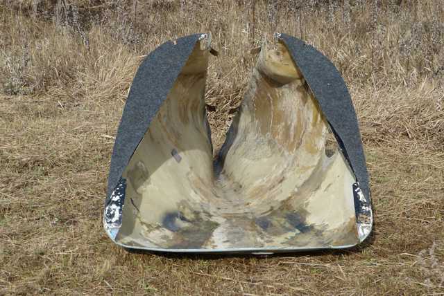

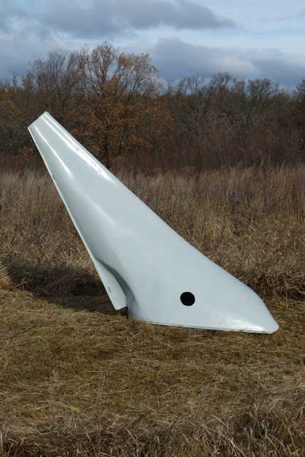

Думаю конечно про обтекатель, хотя его конструктивно не было. Нет свободных "дырок" и других креплений.
Для него и нет дырок - на трубу он крепится обычными  хомутами и на уже имеющиеся болты кабины. Могу сфотографировать - он сейчас отдельно рядом с самолетом лежит, если нужно, конечно...

да вроде натянуто нормально. попробую видео сделать как оно в полете себя ведёт. Проявлялось сразу.  Коллеги, разместите фото креплений обтекателя и его особенностей.

Ну кто-то нагрешил - засыпало снегом все. С обеда - дождь со снегом, снимать крайне некомильфо.  Перенесем фотосессию на завтра.
Скажем так - фирменный обтекатель я бы не рекомендовал к повторению в домашних условиях. Одно дело - серийно их шлепать, когда есть все матрицы, и совсем другое все это строить ради одного экземпляра. Его вес чуть меньше 14 кГ - представте только во что обойдется стекловолокно, эпоксидка плюс композиты в таком количестве. Куда проще взять метров 20 дюралевой полдюймовой трубки, метров 5 полосы , заклепок с хозмага, у жены экспоприировать бязевую простынь и за 3-4 вечера слепить обтекатель как у джетфокса. Эффект будет тот же, вес меньше, а хлопот и денег нужно на порядок меньше.

DX_pilot, с Вами  даже очень согласен. Я так и панировал. И эмалит есть и клей и тряпку не проблема. Д/Наверно и форму сам придумаю
