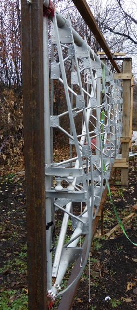

Подскажите, как вы планируете крепить лонжерон крыла? Как я пониманию, трубчатый лонжерон находится в передней части крыла, а лонжерон клепаного крыла обычно в наиболее толстой части профиля, т.е. %% на 30 хорды.
Это делается для получения максимальной строительной высоты лонжерона чтобы получить  лучшее соотношение прочность - масса и кессона, работающего на скручивание. Здесь же имеется два подкоса для этих целей, поэтому что-либо изобретать смысла не имеет. В плане крыло прямоугольное, этой же площади (децл больше из-за спрямления и других законцовок) с элероном и закрылком. Было б сделать с элеронами Юнкерса, но спохватился поздно - уже все шаблоны сделал, а так было б совсем проще. Ничего в самолете не меняется - все крепления штатные. Будет допложерон в 25% хорды, но он легкий и выполняет функции поддержания геометрии нервюрами, к корпусу не крепится.

Собс-но вот - сфотал, когда демонтировал стапель. Нет здесь ничего сверхестественного, обычное крыло. В принципе, в этом виде его под тряпку - люкс, но под лист - еще полно работы.

@ DX_pilot, такое крыло под нагрузкой изгибается больше, нежели крыло с лонжероном со стенкой и полками в месте максимальной высоты профиля. Жесткий лобик и стрингер будут терять устойчивость при изгибе крыла, вы, наверное, уже обдумали этот момент. Я не для критики, сам прикидываю вариант крыла с жестким носком.
Ну... у меня свои мысли.. говорю же - рано еще обсуждать, облетаю - тогда и посмотрим.
