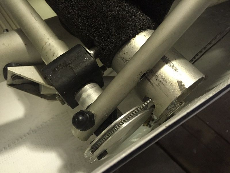

Оплетки тросов авто и мото очень короткие. А чтоб пройти тросу от ДВС за спиной пилота и выйти под левой рукой- большой путь. Вот и спрашиваю как у кого исполнено. У меня в этом плане не комплект.
Мы используем для этих целей автомобильный трос, который открывает замок багажника! Очень длиный, прочный и не толстый. Есть на любой разборке и стоит 100 руб (они вечные и  нафик никому не нужны  :) ). Может такой вариант рассмотреть?

Рубашки тросов можно соединять до любой длинны через втулки из трубок подходящего диаметра от топливных или гидросистем авто.Главное чтобы рубашка плотно входила в трубку, и места стыков, по возможности, располагать на прямолинейных участках. Ну а тросы любых диаметров сейчас в хозмагах полно. Да и велосипедные тоже подойдут. Попробуй подними таким тросом ведро с водой, я думая легко выдержит.
urry_buh
Терпеть не могу строить самолеты!
Кистевое усилие среденго мужика не менее 80 кГс! С учетом конфигурации тормозного рычага велосипеда, усилие на тросе при торможени м.б. около 250кГс.  А это всё-таки тормоз! Так что там ещё запас минимум в 1.5 раза:)
И ещё, трос надо брать кручёный(гладкий), а не плетёный, у последнего трение в боудене сущ. больше.

На квиксильвере у меня родной стоял тоньше велосипедного и с 90-х годов на замену даже и не просился. Усилие там всего то две смешные пружинки в карбюраторах и на насосе того меньше. Износ только на выходе из рубашки и при наличии смазки проходит явно дольше двигателя...

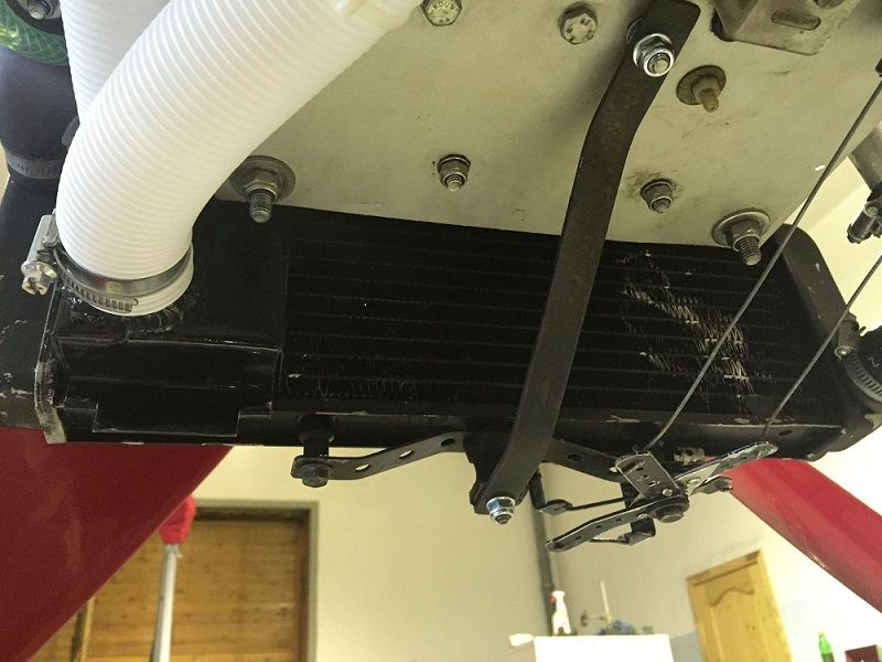

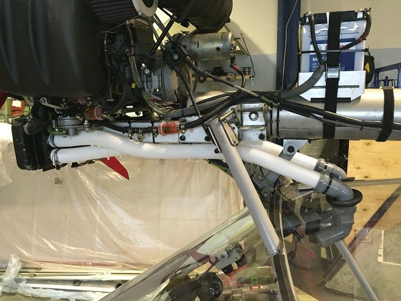

Я сделал отопление вот - так, если кому интересно. Что скажете?
