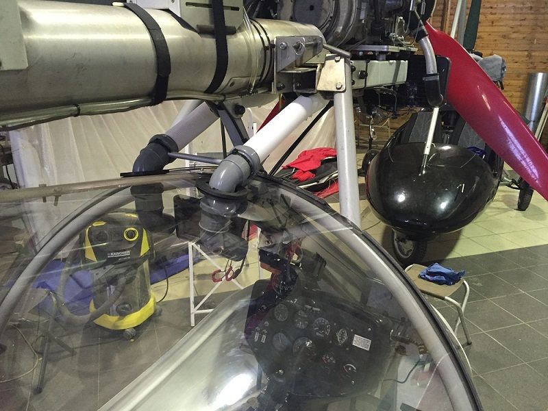

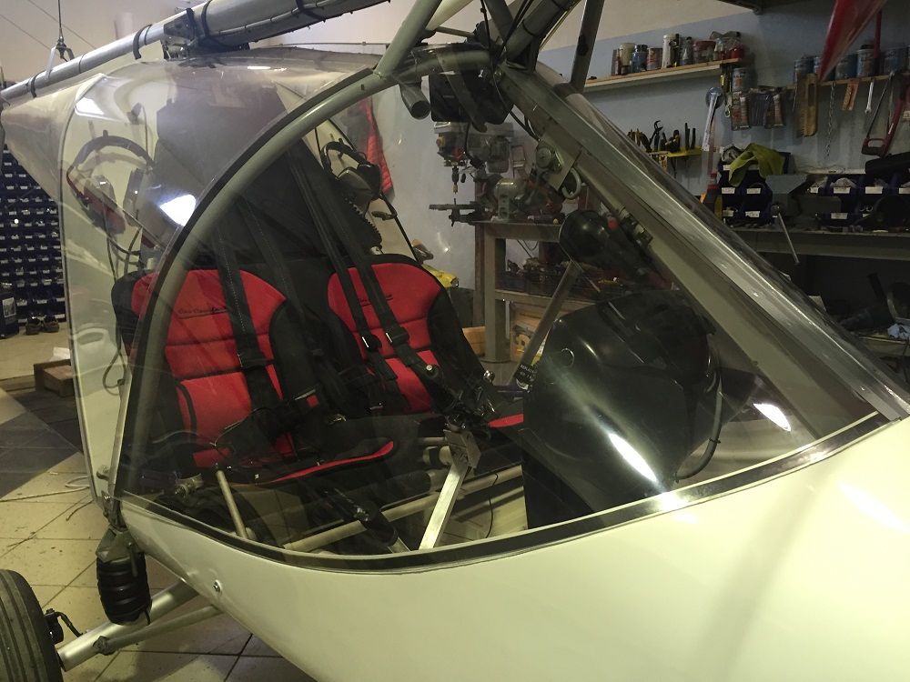

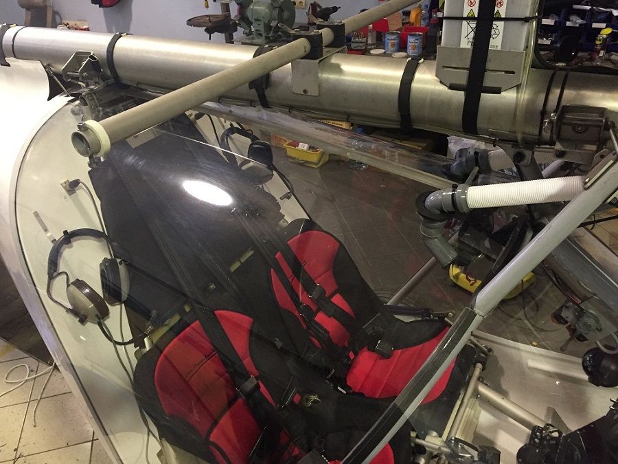

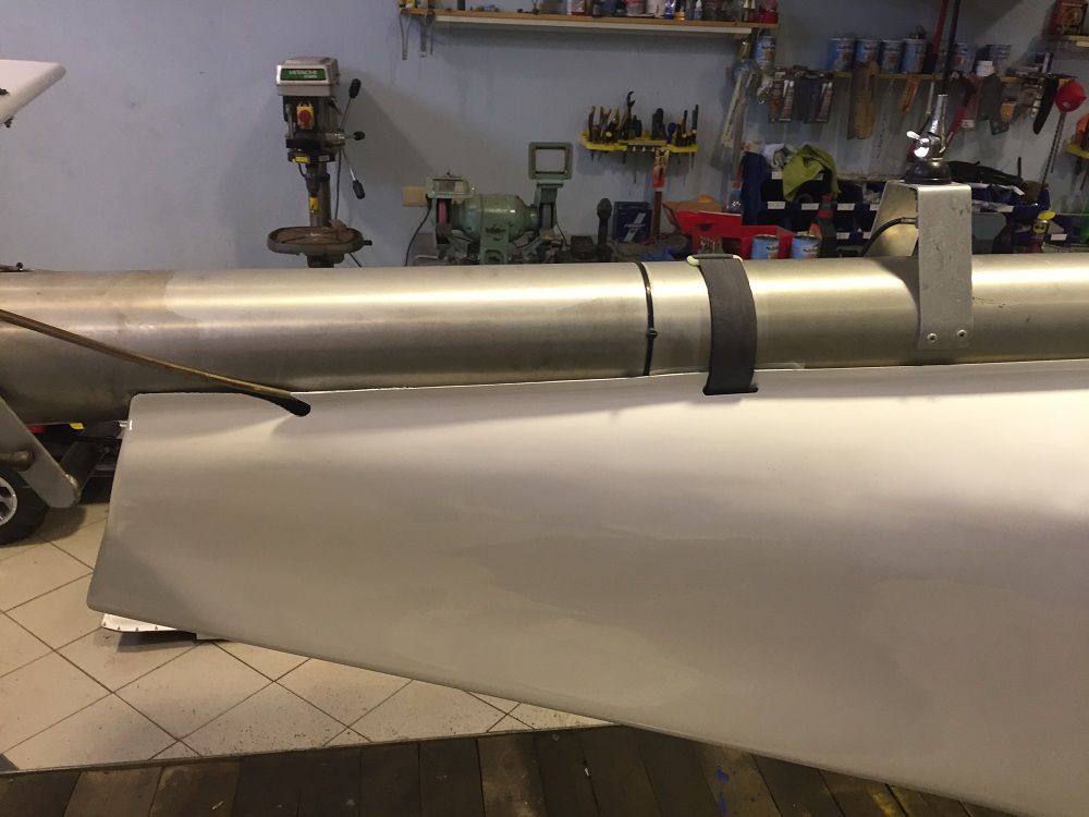

KSD, сделано аккуратно. НО! Вам то тепло? какая температура за бортом была? Я изначально подумал, что это теплый воздух для карбюраторов. Как то мало взяли Вы от радиатора тепла! И потом, тепло приходит сверху и будет там же - ноги окалеют ( не "умничаю" , а размышляю и может ошибочно - поправляйте). Если проект удачный, то сделаю так же. А как закрепили стекло потолочное? Как крепиться хвостовой обтекатель? Во общем ПОЖАЛУЙСТА, покажите все более подробно. Я хочу поставить под сидение пилота печку доп от ГАЗели и протянуть шланги от ДВС. Думаю или нет ставить доп насос-помпу. Дуть будет в ноги из под седенья и практически на стекло - то есть избежать запотевания.
Делитесь фото))))
KSD
Закрывать радиатор больше для печки не рискнул, т.к. подозреваю, что двиг. может перегреваться. Зимы у нас теплые, летаем до -10и. Я думаю нет смысла пытаться нагнать темпер в салоне до +20 как в атомобиле, темболее в рубашке зимой никто не летает. Сделано для циркуляции воздуха и обдува стекол, что - бы не потели. А воздух, прошедший через рад. всеравно будет теплее уличного. Насчет ног. Там напор такой, что и ноги будут в тепле. И вес этой печки 200 - 300гр., может меньше, что большой плюс. На счет стекла и обтекателя, сегодня сфотаю и вылажу фото.
Vova-n
Ногинск
Скажите, Вы уже летали зимой с этой печкой? Я почему то больше склоняюсь отбирать тепло у глушителя...
KSD
Нет, еще не летал, только сделал. Облетывать будем в конце ноября. Сейчас погоды нет.

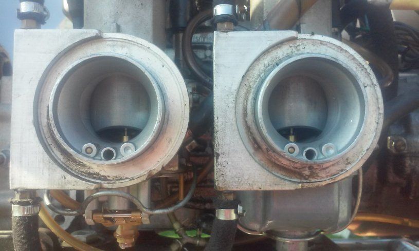

А обогрев карбюратора есть? У меня стоит вот это. Кто нибудь пользовался подобным?

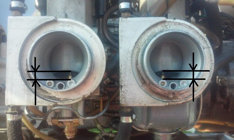

Да, там беда была с карбюраторами, если приглядеться там и иглы по разному стояли)))

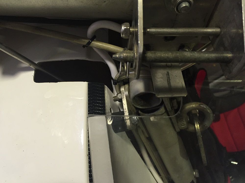

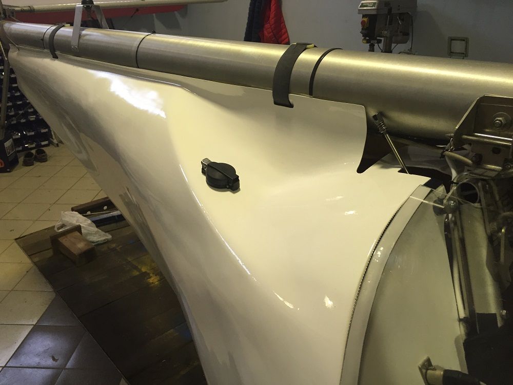

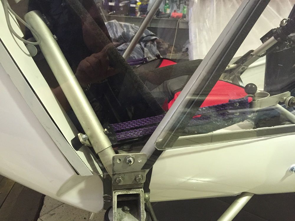

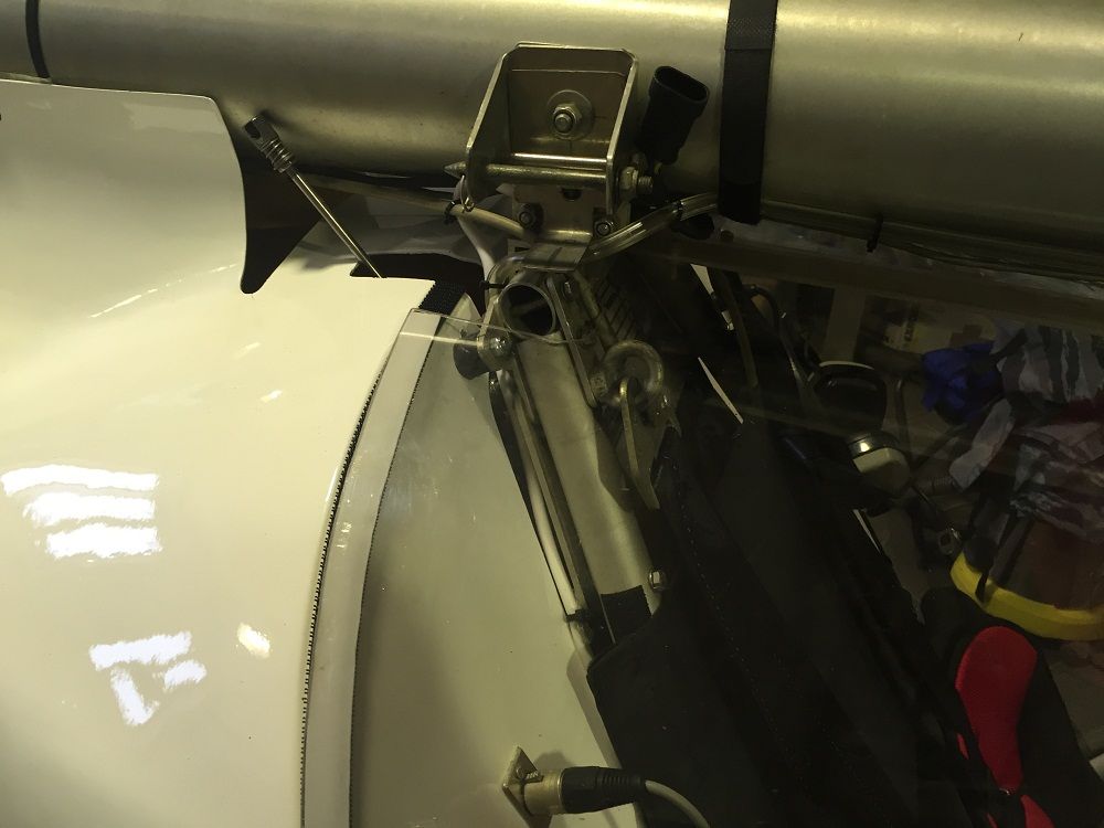

KSD
Крепление хвостового обтекателя и стекол.
