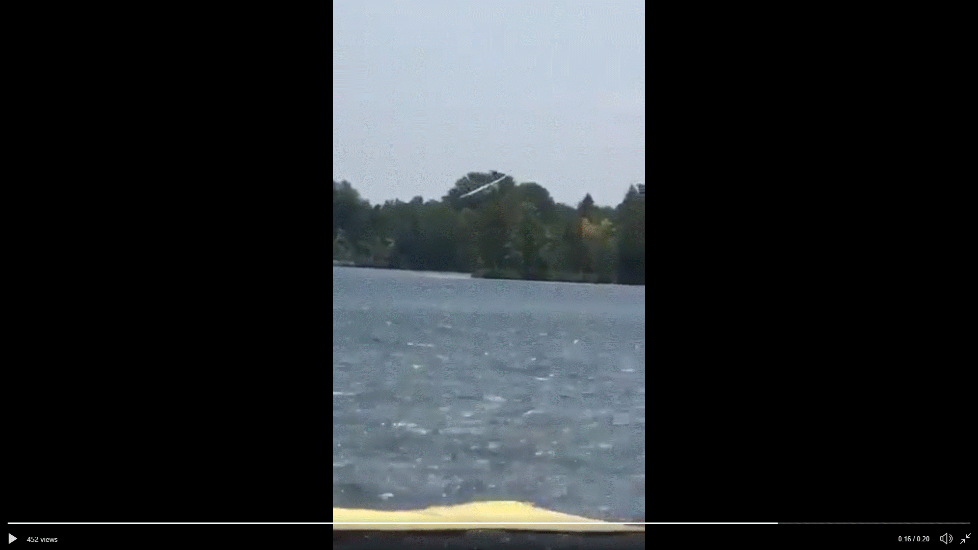

Еще одна интересная деталь - Это видео совершенно случайно попало на экраны. Снимал какой то любитель на озере, и не разрешил, даже вернее запретил официально использовать это видео в качестве сенсации.
А.Веггер
БЛОГ Андрея Веггера: vtaircraft.com
.самолет встречает дерево уже приближаясь к поверхности, свалившись на правое крыло. ...
Уважаемый Авиаконструктор ... Миленький Вы мой. Я летал на этом (ну не этом а на другом таком же) и сам чувствовал как и где он "сваливается" Он Не сваливается и крен на "правое крыло" запросто может быть выведен в нормальный полет и выправлен хорошим пилотом. эта ситуация явно нестандартная , в ней масса изначальных оговорок которые надо внимательным образом изучить. И конечно же этим занимаются ребята из ICON-а Слава Всевышнему что все живы и не очень побились
:cool: :cool:
А.Веггер
Смотрите внимательно вот на этот кадр. После крена на правое крыло самолет выровнен в горизонтальный полет но... отвалилось хвостовое оперение изза дерева именно это и кувыркнуло саму лодку Кстати там могло быть изначально что то не так с хвостовым оперением возможно после неудачного приводнения на рафт волну до того как начали снимать взлет.

А.Веггер это  чистой воды валежка с дерева он коснулся позже.Пилот  при взлете нарушил всё ,  что  можно нарушить и  поэтому такой результат,  машина я уверен  тут  не причем. ;)

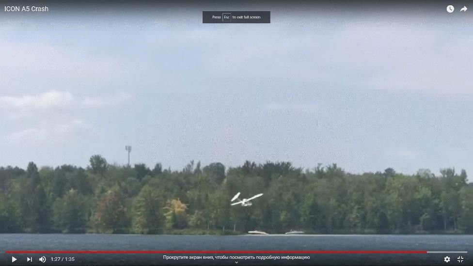

Я еще раз повторюсь - этот самолет очень плохо сваливается. Как я не пытался его довести до любой сваливающейся кондиции у меня ничего не получилось. А я хорошо пытался и веса у мeне много. Кстати есть еще один видео репортаж этого случая на котором то4но видно что никак эта хрень не сваливалась пока не зацепила деревья
КЛИКАЙ СЮДА СМЕЛО
  Наблюдатель из журнала FLIGHT  обратил внимание на то что закрылки были полностью на выходе и не убраны после взлета , что тоже говорит о какой то кризисной ситуации Вот скриншот
Да на этом видео он на дерево уже плашмя упал и видно, как он ему еще нос задрал перед деревом, когда понял, что он его не перелетает. Самолет не летит, а он его все равно насилует и взлетает и идет на грани срыва и таки сумел его сорвать.  :eek:

...Да на этом видео он на дерево уже плашмя упал и видно, как он ему еще нос задрал перед деревом, когда понял, что он его не перелетает. Самолет не летит, а он его все равно насилует и взлетает и идет на грани срыва и таки сумел его сорвать.
То что самолет летит плашмя и нос задран - скорее всего это была попытка продемонстрировать на малой высоте (ошибка) возможности самолета при так называемой пауэр стол (power stall) именно так мы тренируемся при сдаче экзаменов - нос задран до предела, тяги мало, скорости мало, до тех пор  пока самолет не засвистит обвальной сиреной  и не начнет валиться вниз хвостом вперед. лечением от таких заморочек обычно на простых леталках - полный газ, штурвал вперед и выход из падения. Дело в том что на ICONe как не старайся какую скорость не выбирай - как ручку на себя не тяни - самолет летит - или плашмя или вверх. Медленно но набирает высоту если достаточно тяги и оборотов и выравнивается в горизонтально безопасный полет (ну типа плашмя) чтобы спарашютировать на поверхность если оборотов совсем нет. Именно для таких ситуаций прямо перед глазами пилота есть стрелка Определителя Угла Атаки На крыло - как видно на предыдущем видео - самолет не сваливается (если не цепляет деревьев и не обрублен хвост) Я достаточно долго летел по прямой на высоте около 3000 банкой практически 75 ° к горизонту и плевал со своего окна вниз  в озеро. Повторюсь мой вес свыше 100 кг. А там был еще и инструктор на голову выше меня мож чуть постройнее без животика.

Какая на... демонстрация! Не смешите народ! Самолёт еле попу оторвал от воды и пилот деревья не мог перетянуть по курсу взлёта! Да и на взлёте пилоту пришлось довернуть вправо для увеличения взлетной дистанции! Все же очевидно! А вы т. Веггер продолжаете нести ахинею (извините не сдержался).
Я говорю о конкретном случае а не о самолёте в целом. И мое твёрдое убеждение что сваливание имело место.
