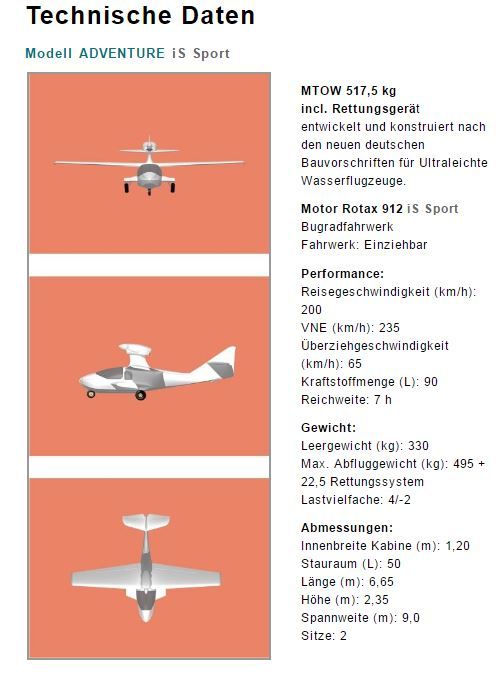

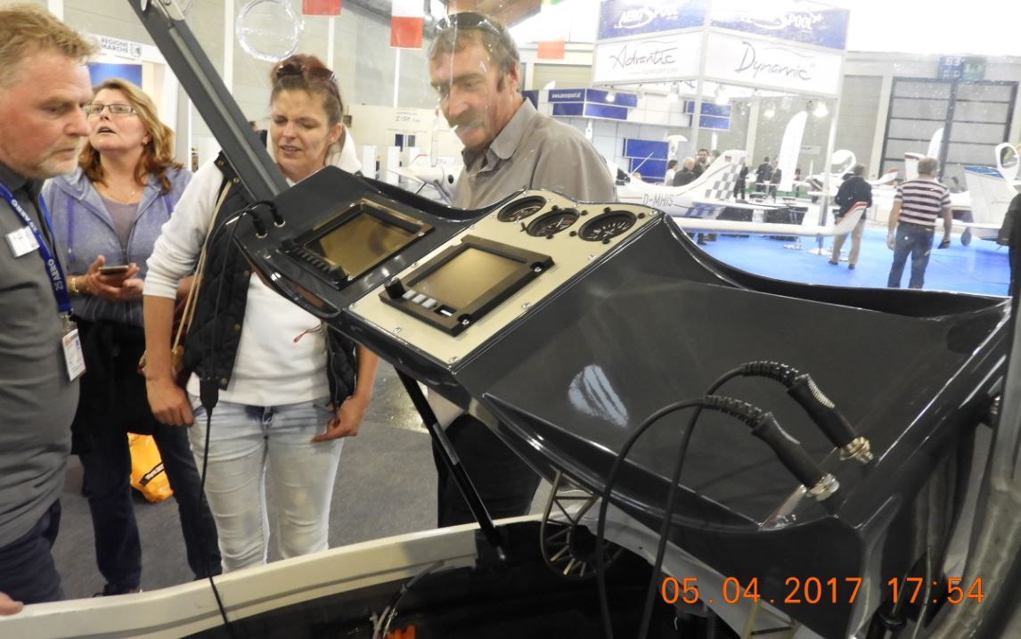

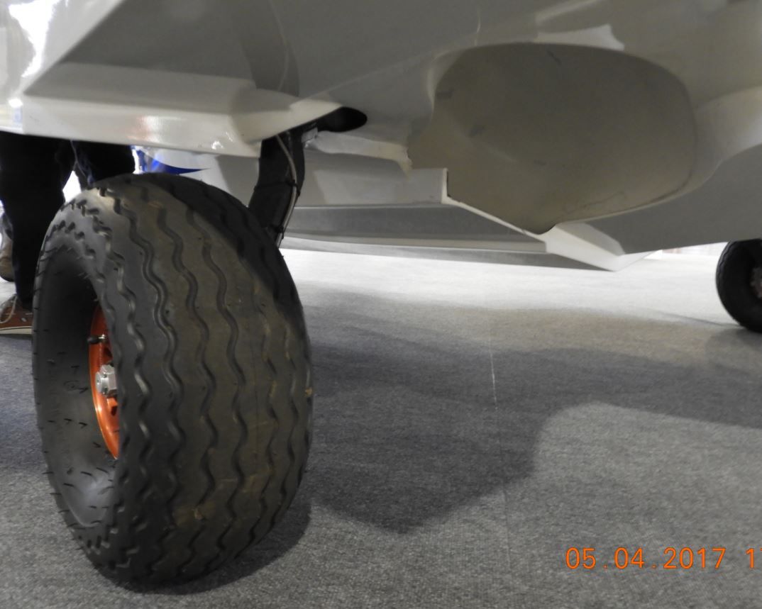

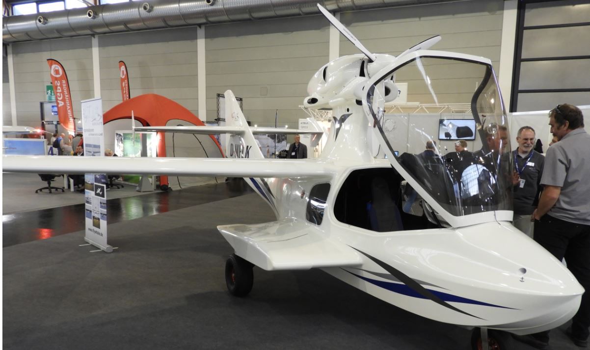

Меня заинтересовал другой самолет.
Он более продуманный во всех отношениях. Его делал практик. Это видно.
Колеса грунтовые (полностью убираемые), стойка передняя, жабры, вход - выход удобный.
Максималка 220, крейсер 200. Вес 500 без спассистемы. То что нужно!

Ну не знаю насчет практиков. Посатвить винт так чтобы плоскость проходила через голову пилота. Это нужно было додуматься. Вес пустого 500- это круто. Ни в какие нормы не влезает.  Кабина открывается так, что в слуаче переворота ее не откроешь И вообще такой парус на воде не очень удобен. Короче просто еще один неудачный клон АЙКОНА.
Меня тоже этот момент смутил. Однако при ближайшем рассмотрении это оказалось не совсем так. В общем при отрыве лопасти голова не пострадает.
Это совсем не клон аикона. Этот экземпляр на голову выше. Самое главное летит (по крайне мере на сайте написано) 235. Я даже собираюсь в Германию летом слетать проверить это. Если это так, продам свои оба самолета а такой один закажу.
Влезает в какие то. 500 это я округлил.
Насколько я понимаю крылушки не складные. То есть в общем то машинка должна быть дешевле iCon-оподобных, не?
На стенде по русски никто не шпрехал, на сайте по поводу цены тоже не нашел. Я думаю, если с головой у них порядок, то ценник должен быть значительно гуманнее Айкона.
