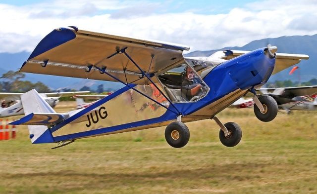

Самолеты для бабушек строили и раньше. Например Зенайр СТОЛ. Самолет реально практически не сваливается. И предкрылки у него работают до 40км/ч. Но это не значит что на нем не падают. Статистики полно.
    47,1 КБ · Просмотры: 148
