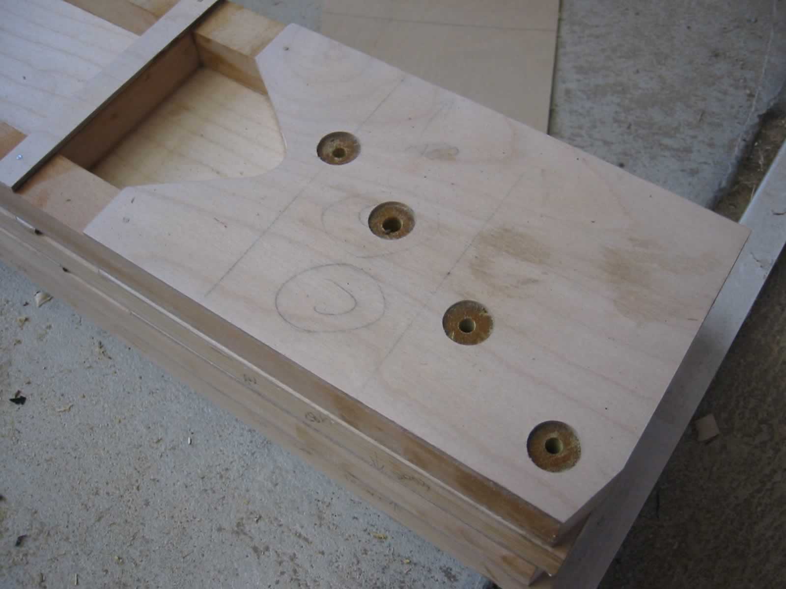

Добрый день,Товарищи! возник у меня еще один вопрос, хотелось бы узнать мнение гуру стоит или не стоит делать в лонжероне такие "пробки" ( не знаю как правильно обозвать)
под болты или можно обойтись простыми отверстиями?
за ранее спасибо!
Starteh
Прошу относится к моему мнению просто как к мнению самоучки - самодела, т.е. "гуру" - не про меня. Эти пробки, видимо, вы ставите, для лучшей передачи усилий от стержней болтов на мягкую древесину бобышек. При этом материал пробок тверже материала бобышек. Сделали - хуже не будет (только лучше), но раньше такого не видел, думаю, можно не ставить пробки. А вот внешние слои фанеры в этом месте я бы сделал под углом или даже поперек полок для более прочной связи полок и бобышек в одно целое - работали бы 2 слоя(если не ошибаюсь у вас вдоль - работает на связь 1 слой).
Cobra
пробки не нужны, фанерка настараживает, полки лонжерона из какого дерева что то они ой как не нравятся и сдается мне что это не сосна.
konstantin 74
мне бы в небо!!!
Челябинск
Это не наша сосна, а скорее всего спрус. И фотка процесса изготовления ПИТЕНПОЛА забугорная. И этот самолёт я надеюсь уже давно и успешно летает. Илья просто спросил, эффективно ли такое усиление, например-текстолитом?
Может из наших уже кто делал так? поделитесь. фанеру приклеим под 45*, бобышки спрячем под фанеру.

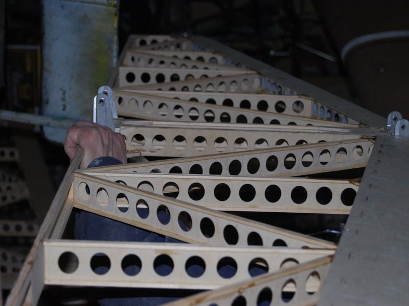

TTR
тем более,что после зашивки лобика фанеркой.... у крыла все равно есть  подвижка на кручение....
..может я много курю...
..вот и лезут в голову разные мысли...
..может нах этот стапель..,о котором так много твердили большевики..
Cobra
наверное, Прикол в том что после того как зашешь лобик фанерой подвижки на кручение уже не будь и по большому счету можно сказать, что стапель для этого в основном и нужен.
TTR
...один фик лонжероны внутрь нервюр зассовываешь..
..нервюры же все одинаковые ..
..не пойму никак..стапель то здесь причем?
..че этим стапелем можно изменить..
..лонжероны же в нервюры входят с зазором 0,2-0,5..по стенкам...или я туплю ..че-то..
Cobra
лонжерон имеет три степени свободы, нервюры получиться выстовить под прямым углом к лонжерону, поперек лонжерона они сами встанвт, но при всем этом лонжерон будет гнутся, что бы его зафиксировать для вклейки лобика нужен стапель, а еще не мешает крутку крыла организовать для лучшей управляемости на больших углах
viache
Думаю, что диафрагмы вырезались зараз на ЧПУ из стопки фанерных пластин, а полки- на клей и приматывались резинкой.
