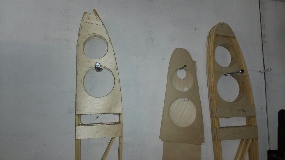

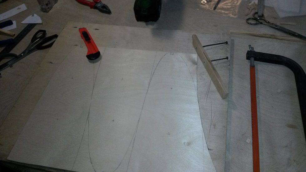

Отверстия в полторашке и миллиметровке делал корончатыми трубчатыми сверлами, балеринками итд так. Слегка надсверливаешь с одной стороны, переворачиваешь, с другой и готово. Если нужны большие отверстия. Берешь рейку, ввертываешь два самореза в рейку на расстоянии радиуса будущего отверстия, так, чтобы кончики саморезов торчали с обратной стороны рейки. Втыкаешь кончик одного самореза в центр будущего отверстия, второй вращаешь. Несколько оборотов, прорезаешь рубашку, переворачиваешь, и с другой стороны. И готово. Кончики у черных саморезов острые.
    48 КБ · Просмотры: 526
    54,3 КБ · Просмотры: 535
Собираете  нервюры  в плотный пакет  и  обычной  коронкой  сверлится  на  ура. ;D

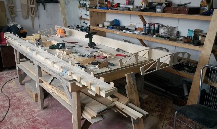

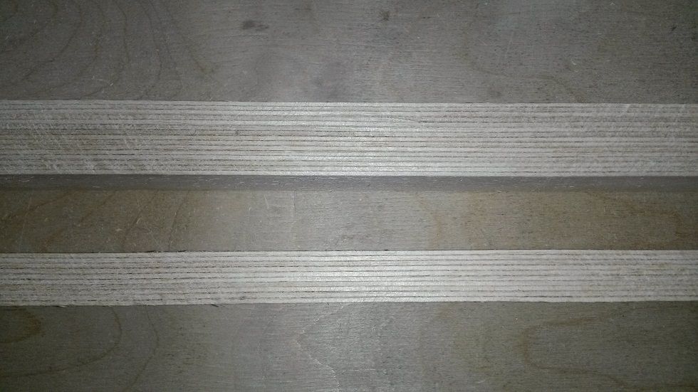

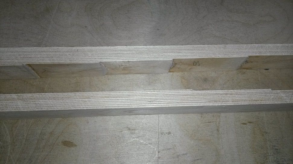

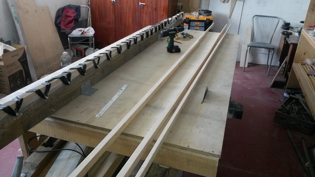

Решение строить деревянный самолет пришло как то вдруг. То есть я собирался что то строить, но все маялся выбором технологии, пока не набрел на подходящий проект. Так вот, на полки лонжеронов побоялся, что не наберу нужного количества подходящей древесины, да и пугали технологические трудности склейки пакета из мелких реек.
А была у меня пачка березового шпона с фанерокомбината. Вот и возникла у меня "гениальная идея" склеить полки из шпона.
Ну и склеил...

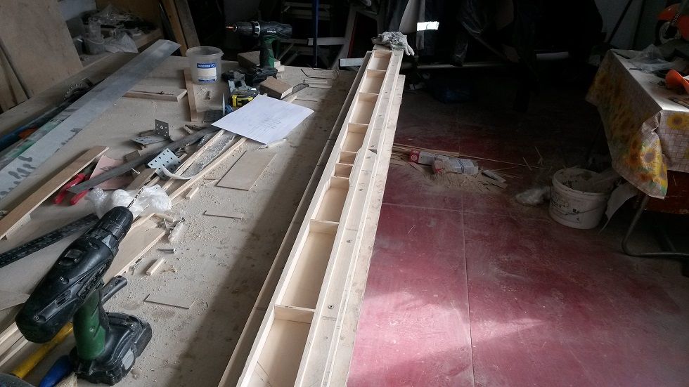

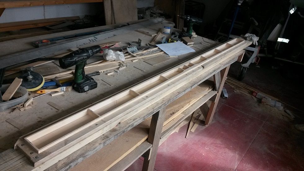

Ну и вот собственно лонжероны:

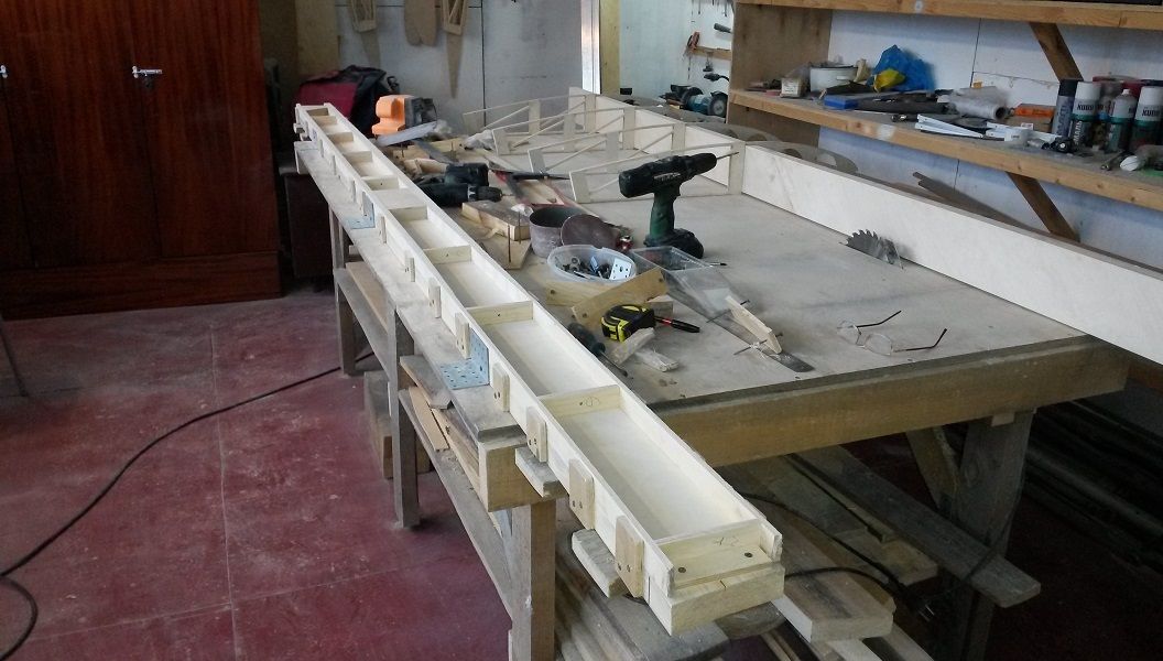

Так разошелся, что также склеил полки и для лонжерона стабилизатора. И еще внутренний подкос...

P.S. Муторно, конечно клеить. Слоев много, площадь большая. Эпоксидки много уходит, правда большая часть выдавливается потом.
Сначала выкладывал всю полку, подгонял куски. И пронумеровывал. Длина полос шпона была 1.6м. Нужно было распределить стыки, чтобы не приходились на район максимальных напряжений, затем так распределить стыки, чтобы в разных слоях соседние находились друг от друга не ближе 150-200 мм. (от греха). Сделал кондуктор для заусовки торцов полос, правда у меня не получилось 1\15, где то от 1\10-1\12.
Выклеивал за один прием 5 слоев, назавтра еще пять итд. Больше не успеть бы было, да и боялся большими порциями разбодяживать. Разводил по 110мл смолы, (вернее клея ЭДП).
Толщина шпона 1.5.
Когдо обрезал полки в размер, обрезаные торцы поисследовал (пораскалывал). Результатом доволен.
Удельный вес полок вышел, около 0.66.

Неплохо бы провести испытания на прочность. Например вырезать из переклея реечки 19 на 19 и безменом поломать на плече 0,5 м. У меня березовые рейки из массива ломались при нагрузке за 23 кг. сосновые около 20. Я так забраковал всю березу и третью часть сосновых реек.
Дренесина расслаивается в тангентальном направлении. А лущеный шпон так и добывается. Поэтому лучше для переклея шпон с мелким рисунком годовых колец ( радиальный)
Надо испытать.
Я на разрыв попробовал полоску шпонав критическом сечении 5х1.5=7.5. Соорудил быстренько примитивный рычажный механизм, безмен. Ну и лопнула она где то около 80 кг, точно по табличным данным. Ну и ладно...
На сжатие надо приспособу мудрить серьезнее...  Проще потом готовое крыло нагрузить мешками.
P.S. Прикинув нагрузки в лонжероне, чет не понравилось мне сечение сжатой полки. Чтобы не множить сущности, не стал менять сечения полок, решил после сборки каркаса вырезать полки нескольких нервюр в районе подкоса и усилить накладкой снаружи лонжерона.
